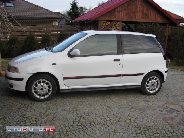

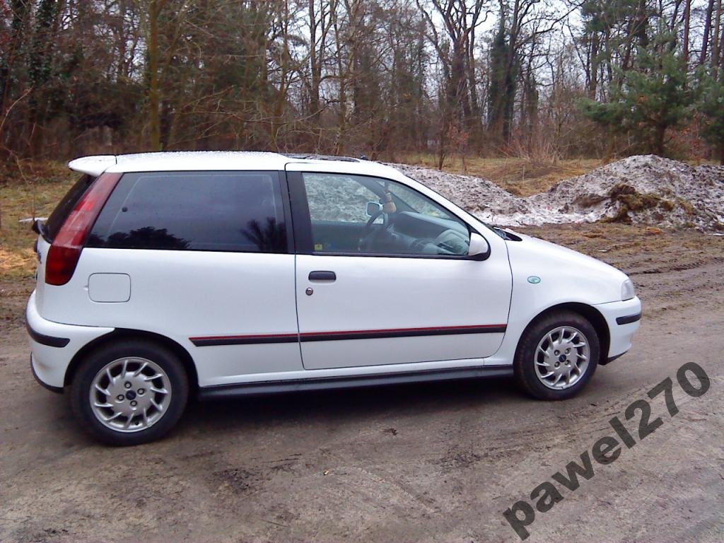

bo ten silniczek 1.6 ma bodajrze 88 konikow? ciekawe jak sie sprawuje w dalszej explotacji?
bo ogolnie jest bardzo ladny

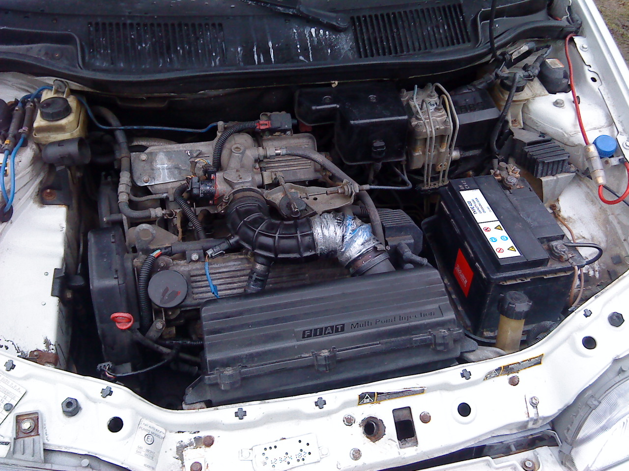

ciekawy patent - silnik Fiatowski, a DIS ( moduł zapłonowy ) jak w Oplu... heh.... przynajmniej bezawaryjne.
Natomist na tą rzeźbę na dolocie to bym zwrócił uwagę - co to jest?? tasma od Macgywera??

tez zwrocilem uwage na to ale to jest ta buma peknieta wiec zkleil to i tyle.a ten modul to o co z nim kaman?

nic. Po prostu jest taki sam jak w Hoplu. Dośc niezawodne urządzenie. Widzę, że poszli do przodu, gdyż w Temperce był zwykły rozdzielacz. Ale po zdj. widzę, ze jest to inny silnik niz w Temprach.

Silnik jest ten sam, 1.6 8v, tylko MPI a nie SPI, w temprach z końcówki produkcji takie siedziały, i na pewno w dedrach bywały

Dokładnie. To ta sama konstrukcja tylko z zmienionym dolotem.
A widzę koło czujnika przepustnicy czerwony silikon. Czyli coś już było grzebane ;)
Obejrzyj dokładnie to autko. Martwią mnie te rdzawe naloty na śrubach na pasie przednim. Zazwyczaj jak nie są ruszane to jest ok, jak jest zdzierany lakier z nich to zachodzą rdzą.

lorgbow, dokładnie i na dodatek dół tego silnika (z głowicą 16V) jest też w Bravo,Brava,Marea,Stilo,Librze i nie wiem gdzie jeszcze,więc silnika jest na prawdę dobry.W Temprze miał 90KM.A silikonem uszczelniano silniczek krokowy,więc miał jakieś kłopoty ale najpierw robi się dolot a później resztę.
No i jeżeli to jest sterowanie Oplowskie (GM) to można go zdiagnozować bez żadnych kabli,po przez kontrolkę silnika na desce ;D
Ja bym się skupił na budzie,żeby nie było problemów z rudą,bo mechanikę zrobisz bez problemu a ruda nie jest tak miła i tania.
