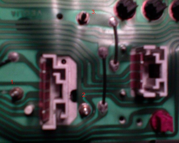

A tak w ogóle to który to jest kabelek od czujnika przy liczniku(analog), wydaje mi sie ze on jest na małej kostce(chyba 5 pin) na środku licznika, ale nie jestem pewny.
A jeśli na tej, to który to jest kabelek?
** Dodano: 11-02-2008, 22:26 **
co do poprzednich podpowiedzi to puscilem mase prosto z aku, a od czujnika kablem prosto do licznika(kostka 4 pinowa, pierwszy pin na samej goze) nie wiem czy poprawnie, ale przy tym podlaczeniu nie dzialal, a niestety tez nie mam od kogo wziasc czujnika na podmianke zaby sprawdzic czy to jest jego wina.
zrobilem zdjecie obrotka z tylu.
czy moze mi ktos powiedziec jakie podlaczenia ida do poszczegolnych srobek?
przepraszam za jakosc, robilem telefonem

mam problem z obrotomierzem ( analog deska) gdyż przestał mi działać . wcześniej było tak że czasem działał a czasem nie zdarzało sie że po przegazowaniu auta się uruchamiał . dziś rozebrałem deske i masa jest napięcie tez dochodzi i tu moje pytanie co powinno być na trzeciej śrubce (nie chodzi mi o tą na fotce tylko ogólnie )
