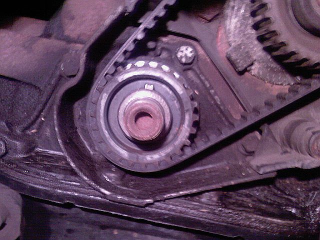

poniżej fotki po wymianie paska

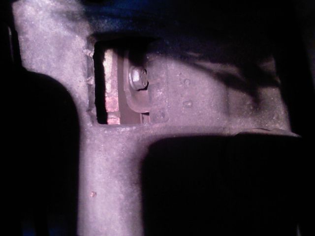

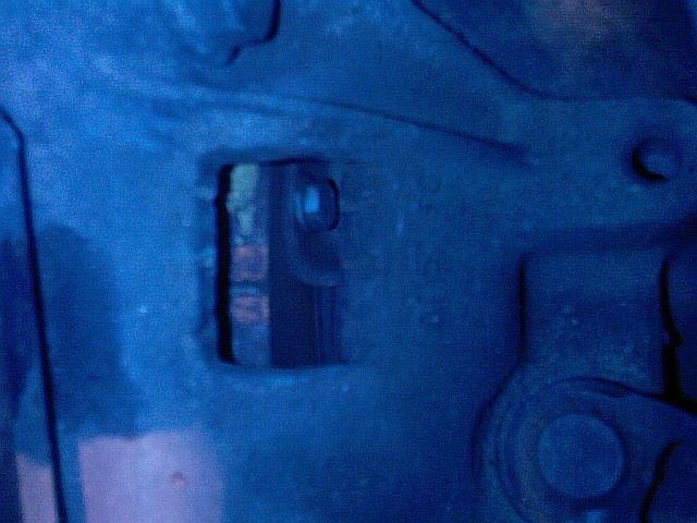

Ustawienie znaków na kole wału korbowego - tego się pomylić raczej nie da. Dodatkowym znakiem jest nacięcie na kole zamachowym widoczne w okienku skrzynki biegów

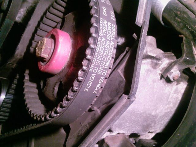

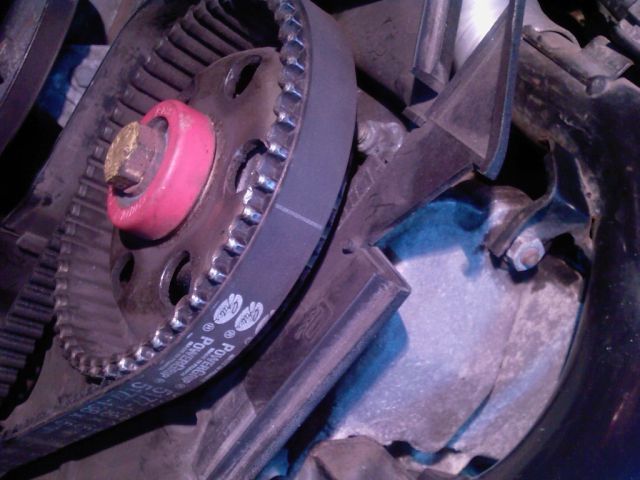

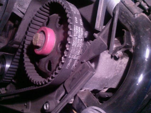

Ale tutaj już zagadka, znak na wzierniku schowanym ?
czy na wysuniętym?
oblookajcie to i kto ma doświadczenie niech da znać. PILNE bo fura stoi w garażu.

tak zrobiłem, pracowałem na bogatej dokumentacji. Obie cechy się pokrywają tj w momencie gdy znacznik na kole wału korbowego i znaku na bloku są naprzeciwko, rowek na kole zamachowym jest naprzeciwko znaku ZERO na obudowie sprzęgła.
Tak mam na 101% ;) więc dla mnie to oznacza, że GMT1 jest pozycji praca czyli gotowy do przyjęcia iskry..
Oto korespondujące znaki na kole zamachowym i wale korbowym:
Wg mnie ten element jest ok.

Pasek jest OK ponieważ zaraz po przekładce motor zagadał na dotyk, po czym zweryfikowałem znaki kontrolne i stwierdziłem że jeżeli się ustawia na wyciągnięty plastik to mam przesunięty o kilka ząbków.
Poruszałem więc kołami tak aby znaki były ok i jest to na fotkach. Motor przestał do mnie gadać po tej regulacji.
Koło rozrządu ustawione znakiem dokładnie na przeciwko znacznika (wystający dzyndzel) wysuniętego plastiku (nie wiem tylko dlaczego do zdjęcia go wsunąłem...)
