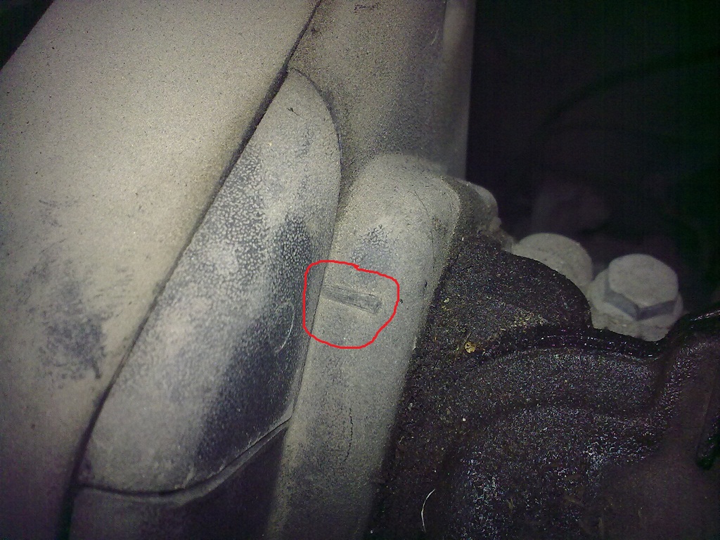

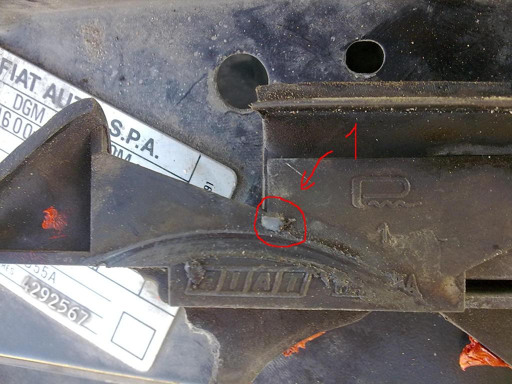

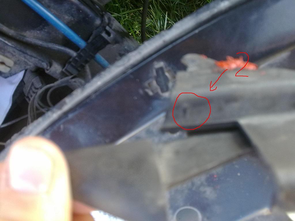

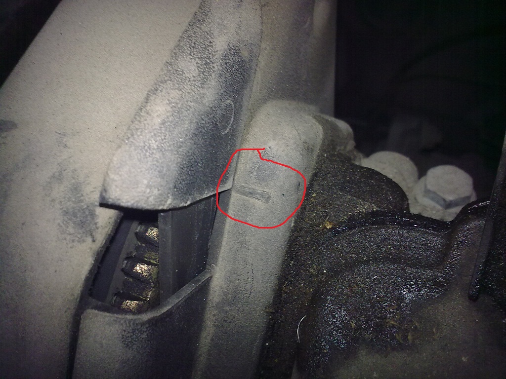

dziękuje.... jutro zrobię i napisze co i jak:)http://forum.tempra.org/imgshack/_f/f_0010358.jpghttp://forum.tempra.org/imgshack/_f/f_0010358.jpg
Chodziło o ten mało widoczny na tym zdjęciu znak który oznaczyłem 2
http://forum.tempra.org/imgshack/_f/f_0010359.jpg
** Dodano: 17-09-2010, 23:06 **
witam udało mi sie uruchomić dziś auto, tak jak myślałem plastik wysunąłem do znaku jak na zdjęciu"2" i wtedy wszystko gra, sprawdziłem tez opcje z wysunietym na maxa plastikiem. różnica ok 1cm i auto nie odpalało, dziekuje wszystkim za pomoc w tej sprawie życze szerokości i powodzonka 8)

zapodałeś dość nieczytelne fotki (rozmazane), do którego momentu wysuwałeś ten plastik ? ja ustawiałem na wysuniętym do oporu i niestety nie odpala.. :doubt:

już mam rozwiązanie. Byłem w serwisie fiata i mechanik mi powiedział patrząc na zdjęcia, które mu pokazałem, że koło rozrządu ustawia się na plastiku wysuniętym na maksa !
Rozrząd miałem więc ok - problem był w złym zapłonie. Tipek już pomyka i pracuje tak równo, że potrafi utrzymać 500rpm i nie zgasnąć :) to chyba świadczy o silniku :badgrin:

oki to dobrze , a u mnie smigał jak ustawiłem na znaki tak jak na zdjęciu

a nie powinien zgodnie z tym co mi mówił mechanik z serwisu fiata..

tak ustawiłem i było dobrze, nie wiem po co byłyby te znaki tam jak nie do tego, u mnie tak było i u ojca też tak jest

masz na 100% przestawiony rozrząd o 1 ząbek. Auto będzie chodzić ale nie daje pełnej mocy :badgrin:
Wysłany: 14-10-2010, 16:51
rozrząd ustawiasz wg znaku na tym czymś co się wysuwa. Od środka będziesz widział taki plastikowy bolec
