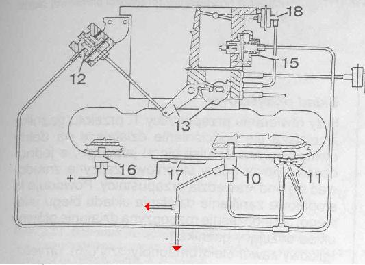

Witam
Do czego powinny iść przewody zaznaczone na czerwono na obrazku? Bo u mnie część nr 10 na rysunku ma jeden z króćcy ułamany i ssie tamtędy powietrze pogwizdując... Drugi idzie tak jak na rysunku do termozaworka. Można to zaślepić czy <b>to</b> podciśnienie jest gdzieś potrzebne?
Dodam że nie mam żadnych Digiplexów, sam gaźnik bez elektroniki(159A2.000).
pozdrawiam i
WESOŁYCH ŚWIĄT:)

ZOBACZ SOBIE TU --> http://forum.tempra.org/t...ghlight=#108628 jak nie widać za dobrze to ci cyknę lepsze fotki. Tez mam ten silniczek - 159A2.000 ta rozpiska ni jak się ma do tego co miałem fabrycznie założone ;p stare przewody wymieniłem na nowe tak jak były nic nie przekładałem, silnik działa tak jak powinien.

Dzięki:) Trochę mi to rozjaśniło w głowie. Choć wydawało mi się że ta pompka od tego półautomatycznego ssania powinna być podłączono do termozaworka, a u Ciebie jest wpięta do podciśnienia, ale skoro mówisz, że to działa to zrobię tak samo u siebie :D
Będę musiał kupić nowe przewody i tą złączke wkręconą w kolektor.
Jeszcze raz dzęki i pozdrawiam:)

Zgadza się, na pewno ktoś na forum będzie miał do sprzedania jak Sapphiron nie zajdzie. Co do przewodów nie wiem czy tak powinno być czy nie. Jak tak miałem już odkąd mam ten samochód. Jedynie co zrobiłem to kupiłem nowe przewody na allegro i wymieniałem jeden za drugim więc na pewno nic nie zamieniłem. Z resztą samochód działa tak jak należny czyli na starcie trzyma obroty ok 1200 potem po nagrzaniu kolektora spadają do 900. Po za tym http://www.belfegor.neost..._32_34_TLDE.pdf odpal sobie to i na stronie 22giej masz inny rysunek z którego więcej widać, zrób sobie duże przybliżenie. Tak się teraz zastanawiam czy jakiś mechanik kiedyś czegoś nie przykombinoiwał u mnie.
** Dodano: 22-03-2008, 15:18 **
P.S: tak teraz oglądam te tematy od miszka i tak samo mają podłączone przewody, to się nijak ma do tego co jest na schemacie :lalala: schemat sobie a rzeczywistość sobie

Znalazłem lekko rozbite tipo na szrocie niedaleko mnie i miałem fart że akurat z gaźnikiem. Przewody od podciśnienia miał założone tak jak w Twoim, więc uznałem że to jedynie sluszny sposób i założyłem tak samo u siebie. Wreszcie obroty nie falują i żeby odpalić zimny silnik nie trzeba go pompować pedałem gazu - a o to mi chodziło bo na benzynce tylko odpalam.
