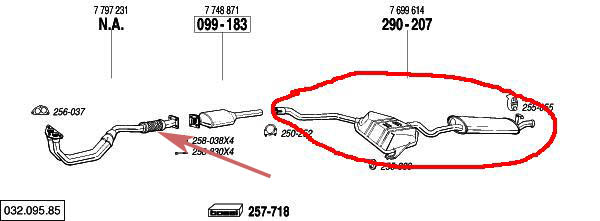

hmm kurde czyli już nie wiem co to jest czy katalizator czy ten łącznik, patrząc na allegro bardzie wyglada mi to na łącznik jest już późno wiec zdjęć nie dam rady zrobić.
Jest to takie okrągłe podłużne grubsze niż rura z jednej strony jest przymocowane do dwururki a z drugiej za pomocą takiego kwadratowego złącza na 4 śruby do nastepnej części układu wydechowego.
Sciagnałem zdjęcie z aukcji i zaznaczyłem tą część strzałką
http://forum.tempra.org/imgshack/_f/f_0000418.jpg

Wysłany: 30-09-2007, 21:39

Wysłany: 30-09-2007, 22:28
zaraz za tym co jest zaznaczone strzałką, ta rura która jest zakończona takim kwadreatem który się przykręca do następnego elementu

Wysłany: 01-10-2007, 08:55
katalizator na tym schemacie jest pod numerem 099-183,a to co zaznaczyłes strzałką to jest łącznik elastyczny.

Wysłany: 01-10-2007, 09:53
ego bardzo dziękuję Ci za pomoc właśnie zbieram się do sklepu i przynajmniej teraz wiem co mam kupić :) oczywiście punkcik dodany ;) pozdrawiam. Rafał Stachurka

Wysłany: 01-10-2007, 09:57
rafal22bb, łącznik musisz zostawić, a najlepiej jak go wymienisz na nowy bo pewnie nie jest już pierwszej świeżości (ok 50 -70 zł) i już przepuszcza albo zaraz zacznie a wtedy będziesz czuł spaliny w środku, resztę możesz wyrzucić spokojnie będzie tylko chodził głośniej i wspawać kawałki rury mnie to kosztowało coś koło 80 zł jeżdżę już troszkę i nie narzekam ale diesle są nieco cichsze jeżeli chodzi o wydech.

Wysłany: 01-10-2007, 11:16
Jak już wyjmiesz tą częśc wydechu od kolektora do tłumika końcowego to kup zestaw uszczelek,łącznik elastyszny(który sie wspawuje) i żeby nie iść w koszty to strumienice(ok 50 pln) która imituje kata(którego zapewne nie posiadasz wnioskując po tym co piszesz)i masz spokój z wydechem na jakiś czas no i na przeglądach nie będą pytac gdzie zgubiłeś katalizator
