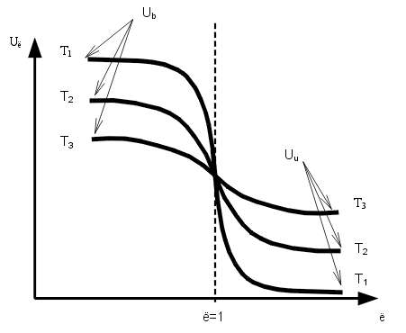

Sonda jak pracuje dobrze to podaje napięcie od 0.9 do 1.1V chyba, powinno się cały czas zmieniać plus jak dodasz gazu spaść bo bogata mieszanka, jak puścisz gaz wrzosnąć bo uboga

lazik666, ta sonda pracuje w zakresie od 0.1V do 1.0V więc przy 0.9V silnik by się kąpał w paliwie :D :D
A tak na poważnie to wskazania z sondy mają pływać gdzieś w okolicach 0.35V do 0.75V.Oczywiście odczyt ten jest zależny od obciążenia silnika.
robertRK, zrób fotkę odczytów z euroscana to się luknie co i jak.

ZielonyTBG, racja pomyliło mi się z lambdą napięcie, współczynnik lambda od 0.9 do 1.1 a nawet węziej, a napięcie od ~0.1 do 1V zależnie do tepm. pracy sondy
