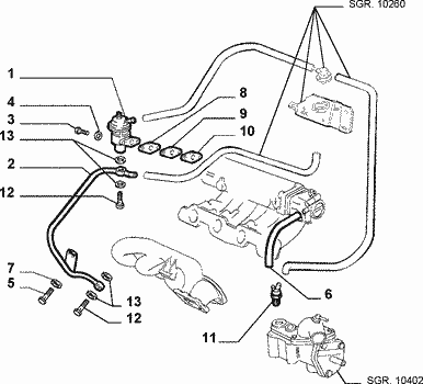

Poszukuję jakiegoś schematu podłączenia tych cholernych cieniutkich rureczek od egr-a i jeszcze tam jakiegoś dziwnego czujniczka wkręconego w głowicę-czujniczek ma dwa cieniutkie "fiutki" i nie mam zielonego pojęcia gdzie go podłączyć. Sprawa się tyczy silnika 2,0 8V w temperówce.

przemog666, ogólnie to tak to wygląda http://forum.tempra.org/imgshack/_f/f_0010487.png
tylko po co ci ten EGR do szczęścia potrzebny,wywal to do piekła :diabelek:

Właściwie chodzi mi o ten dziwny czujniczek z "fiutkami" co jest na schemacie pod nr 11 i nie wiem gdzie go podłączyć :/ Poprzedni właściciel mi truł dupę że jest on ważny bo steruje czymś tam i przez to że jego brak jest dorobiony pstryczek elektryczek którego jak użyję to zwiększają się obroty :/
Cholera wie dokładnie o co chodzi. A jak pominę całe te pierdoły to auto na benzynie będzie normalnie banglać?
No i co z tym zrobić? Pozaślepiać czy jak?

przemog666, tego "fiutka" zaślepić na amen,bo jeden wężyk idzie do przepustnicy i będzie brać lewe powietrze,ogólnie to daj fotkę silnika,jak to teraz po wymianie u ciebie wygląda.

A to ten "sfiutkowany" ciulnicek to jak on działa? Przy jakiejś tam temperaturze odchyla się jakaś membranka i otwiera prześwit? Dobra, a co z resztą paści od egr-a?

przemog666, jak chcesz to podbij do mnie na garaż,zlikwiduję ci to "sfiutkowane" łajno,chyba że jesteś ekologiem
to podłączę ci to tak jak ma być :D
