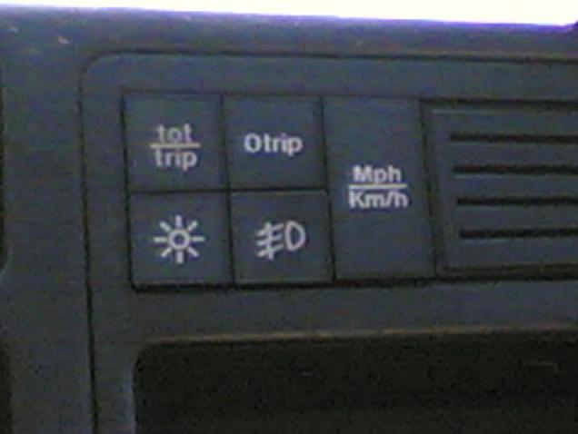

Otóż serwisanci Fiata z Europy Zachodniej utrzymują, że na tyłach deski digital jest jakis specjalny dzyndzelek/zworka/przycisk czy co tam jeszcze, aby zmienić zliczanie i wyświetlanie z MPH na KM/H... Nie widziałem, bo nie rozbierałem deski...
A co na to sam producent? Hehe, producent na to:
Jeśli nie macie takiego firmowego "klawira", to nawet nie myślcie o zmianie trybu wyświetlania... :lol: Tyle producent...
Ode mnie zaś informacja dodatkowa - jak do tej pory stweirdziłem istnienie takiego klawisza tylko i wyłącznie w wersjach deski dla ruchu lewostronnego, wiec z kierownicą po prawej stronie autka. Wygląda na to, że opcję taka posiadają tylko autka przeznaczone na rynek brytyjski... :(
Prowadzę dalsze badania na temat deski digital - rezultaty wkrótce, w postaci przewodnika (może razem ze schematami) :) W międzyczasie bedę dozował nowe informacje na forum ;)

Wow, no tego to jeszcze nie widzialem - chodzi o przycisk :)
Na I zlocie przyjechala do nas Ewelina z Konina, miala wlasnie Tempre 1.6 z przelozonym srodkiem z prawej na lewa strone! Wszystko bylo odwrotnie. Zegarek po lewej, predkosciomierz po prawej (w MPH i KM/H) wskazniki od wody i paliwa po prawej.
No, ale ona miala analoga.
Tez troche stawiam na to ze gdzies bedzie jakas "zworka" od ustawien. W koncu to tylko jakis przelicznik np. 10 impulsow to 10/5 = 2 MPH , a 10/3,125 = 3,2 KM/H
1MPH = ~1.6 KM/H
