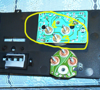

Rozrysowanie nóżek od wskaznika paliwa:
O 1 O 2
. O 3
1- Plus 12V z akumulatora
2- sygnal minus z plywaka
3- Minus odniesienia z ukladu
Sprawdz sygnaly.

Oczywiscie nie pisalem nic o przekaznikach :) , masz absolutna racje czujnik paliwa jest zwyklym potencjometrem rezystancyjnym i jak go wypniesz wskazowka spadnie do zera i zapali sie rezerwa.
Potwierdza to wiec fakt ktory opisalem, ze skoro rezerwa sie nie zapala wiec czujnik paliwa jest OK, i tu sie powtorze ze to wina Wskaznika.
Zamieszczam fotke ktora kiedys zrobilem, potwierdza ona ze wskaznik ma 3 piny :)
Jest mala szansa ze to wina plywaka, otoz elektronika na wskazniku ma zwloke czasowa zanim zapali rezerwe przy niskim poziomie paliwa, jezeli wiec plytka rezystancyjna w plywaku ma jakas skaze i w pewnym polozeniu plywaka tracimy sygnal na bardzo krotka chwile to rezerwa nie zdazy zareagowac.
Wiekszosc wskazuje jednak na wskaznik i jego elektronike.
