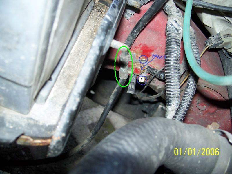

C. Wczoraj zauważyłem, że po zapaleniu auta zaświeciły się kontrolki od: świateł do jazdy dziennej przód i tył, światła stopu i od oświetlenia tablicy. Drogą eliminacji doszedłem, że przy zapaleniu świateł wywala bezpiecznik "10" od oświetlenia. Działo się tak cały czas, aż wyczyściłem jeszcze raz wszystko i masę i to pomogło:)
Dlatego też zamieszczam zdjęcia z zapytaniem, czy ta śruba wkręcona do blachy to właśnie masa (zdjęcie nr 1)? Są tam trzy wtyki, tylko do jednego jest podpięty kabelek. Po co są więc te pozostałe (zaznaczone)?

Sprawdź jeszcze masę na łączeniu zaznaczonym na zielono. Poprostu wyciągnij to, rozegnij końcówki, wyczyść i zlutuj na nowo. U mnie kiedyś było to samo, wtedy działy się cuda i tak samo się zaczęło.  |

Tak w ogóle, to po odkręceniu śruby od masy, gdybym chciał założyć nową blaszkę, która tam jest i dać "nowy" przewód, to mogę spokojnie zrobić to sam? Taki przewód kupić w sklepie, czy uciąć końcówkę i założyć ten sam?
Czy w Tipo jest jeszcze masa w innym miejscu? |
