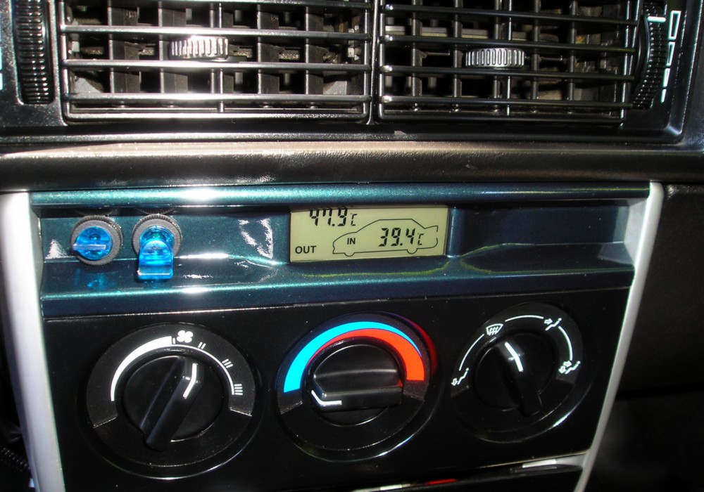

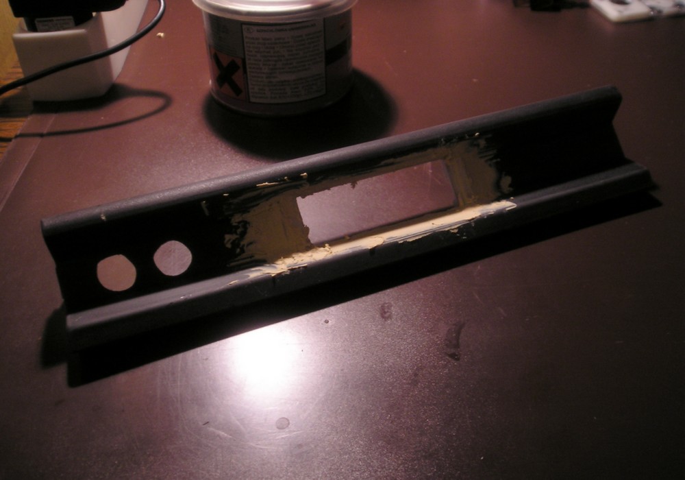

Tak sobie sadłem pewnego dnia i pomyślałem że brakuje mi termometru moim samochodziku. Przejrzałem parę ofert z allegro i doszedłem do wniosku że te termometry przylepione do deski będą wyglądać beznadziejnie i trochę tandeciarsko. Postanowiłem więc wnętrze termometru ukryć za plastikowym panelem w kokpicie, łatwo go ściągnąć poza tym jest w widocznym miejscu. Od razu do kompletu trafiły podświetlane przełączniki do halogenów i oświetlenia kabiny (na razie nie podłączane z braku czasu ale to już nie długo). Tak wiec zabrałem się za prace, wywierciłem otwory pod przyciski, wyciąłem dziurę pod ekranik, wyszlifowałem wszystko następnie wkleiłem w otwór obudowę termometru ponieważ listwa nie jest prosta i obudowa wystawała musiałem użyć szpachli i na gładko wykończyć lewa i prawą krawędź. Jeszcze tylko pomalować. Tu użyłem lakieru pod kolor nadwozia zainspirowany wykończeniem deski fiata cupe :) Podłączenie kabelków od iluminatora plus przeprowadzenie czujnika za zewnątrz (ulokowałem go koło zawiasów w drzwiach na tyle starczyło kabelka). O to efekty:
Pokazuje duże temperatury na zdjęciu ponieważ samochód stał w słońcu i nie miłosiernie się nagrzał.

Czarna deska, czarne fotele, wszystko czarne to jak ma być jak postoi w pełnym słońcu :lalala: zwłaszcza teraz, po prostu słana :sciana: . Dlatego zaciągam rolety i kupiłem odblask na przednią szybę i zakładam go po skończonej jeździe. Z resztą temperatura od blach (temp OUT) w zacienionym miejscu mówi sama za siebie prawie 50 stopni

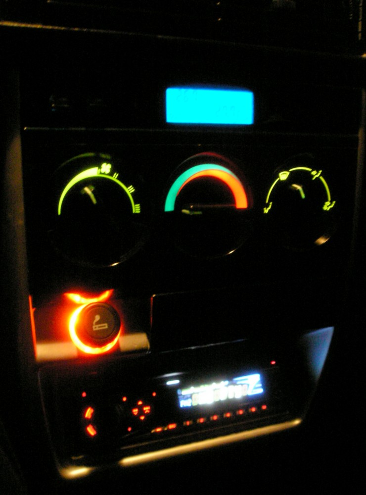

Ciężko powiedzieć gdyż robiłem na raty, czyli trochę w jeden dzień, trochę w drugi. W sumie tak uzbiera się 3 godzinki. Najwięcej zajmuje wygładzanie szpachli na równo. Musi być idealnie równiusieńko bo lakierem nie ukryjesz nie wielkich dziurek rysek itp. już to przerabiałem. Poza tym po skończonej pracy nad panelem i próbie włożenia z powrotem na miejsce całości okazało się że nie che wejść gdyż tył termometru zawadza o coś . Tak więc mini szlifierka do ręki i wycinamy z tyłu to co nie potrzebne co zajęło mi ekstra kilka naście minut i trochę nerwów ale sie udało. Iluminator podłączyłem pod jedna z żaróweczek z oświetlenia pokręteł (zapala sie po wałczeniu świateł jak reszta podświetlenia) kaszka z mleczkiem, dobra lutownica trochę taśm izolacyjnej i po chwili koniec. Więc dobra rada szukać jak najmniejszego termometru by z tyłu wszystko pasowało.
