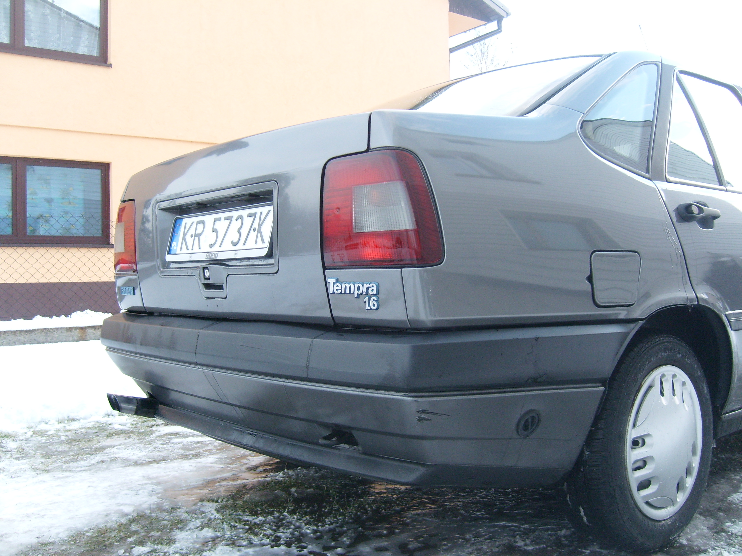

Jak dla mnie to ta końcówka wydaje z siebie dziwny szelest a nie bas. Nakładki to nakładki, końcówka wydechu ma nie być zardzewiała, a bas z tego taki jak z raka ogier. Żeby był bas nie może być wytłumienia, także albo tłumik przelotowy, albo dziura w oryginale. Jest sposób aby tanim kosztem zrobić sobie taki bas na fiatowskim tłumiku. Wystarczy rozłączyć tłumik końcowy z rurą, która do niego wchodzi - naciąć, czy cokolwiek. Wiem to z tego, że kiedyś mi spaw puścił w tym miejscu i miałem taki odgłos jak w rajdówce, a do tego przy hamowaniu biegami strzelało w tłumik :)
Wysłany: 27-05-2010, 20:10
Ja zauważyłem bo wcześniej miałem takie coś przykręcone chyba na 3 śrubki :badgrin:
mrk69 napisał/a:
Wystarczy rozłączyć tłumik końcowy z rurą która do niego wchodzi - naciąć, czy cokolwiek. Wiem to z tego, że kiedyś mi spaw puścił w tym miejscu i miałem taki odgłos jak w rajdówce, a do tego przy hamowaniu biegami strzelało w tłumik :)
Kolega Jelcyn, nam na zlocie zaprezentował jak chodzi tempra z naderwanym wydechem :lalala:
polansky
Pomógł: 20 razy
Dołączył: 17 Mar 2007
Posty: 1007
Wysłany: 27-05-2010, 20:28
Kajlon napisał/a:
Nie przykręcone tylko przyspawane :lalala:
P.S. Gdzieś ją tak przydarł zaraz po kupnie :popupie:
