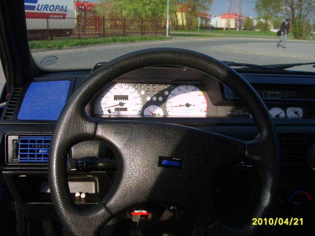

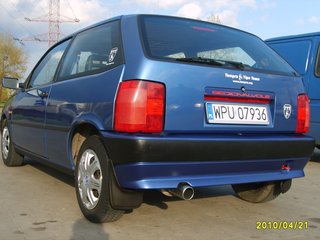

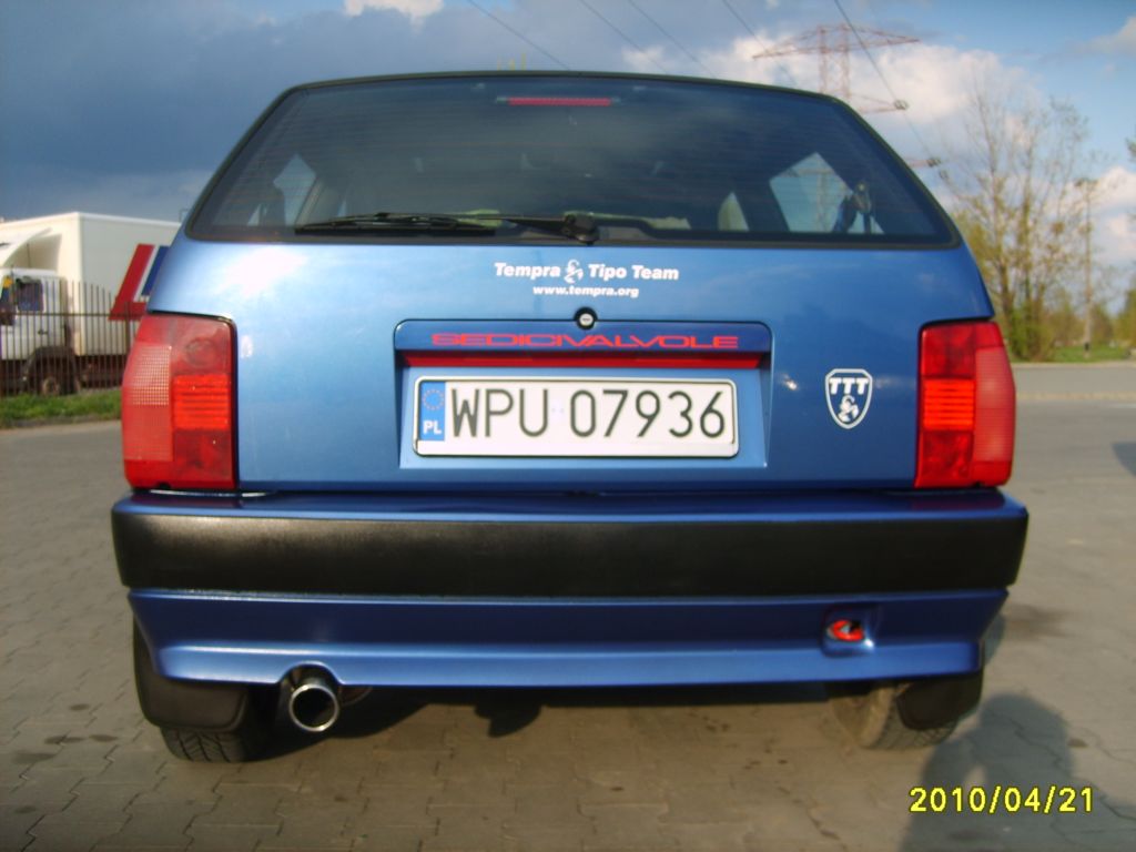

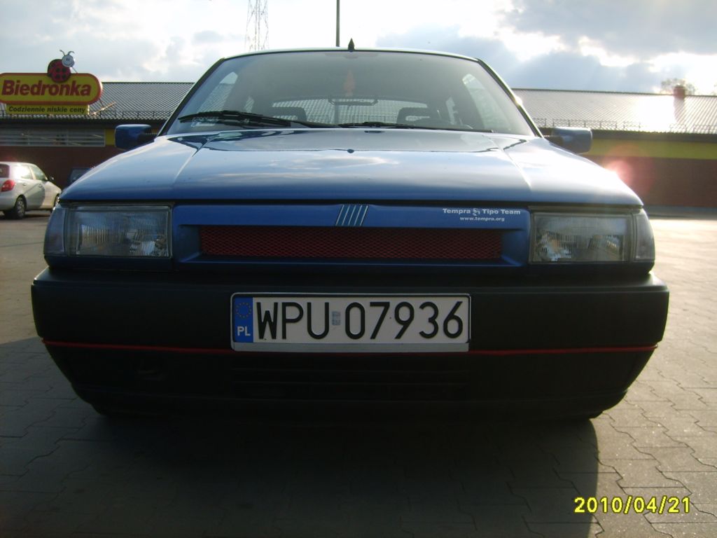

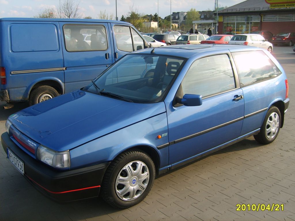

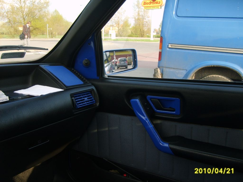

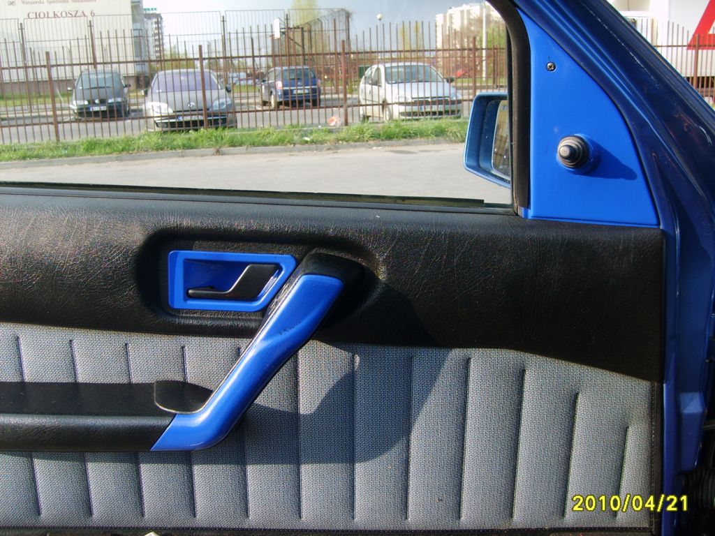

Tak jak pisałem dodaję więcej fotek:

mnie się podoba:) zwłaszcza ta listwa nad tablicą w kolorze nadwozia
Wysłany: 22-04-2010, 11:42
Lasgo07, a gdzie czerwona listewka na tylnym zderzaku :?: ogólnie auto ładne, jeszcze alu brakuje ;)
Co do środka kwestia gustu :roll:
Wysłany: 22-04-2010, 11:46
egon., zabrakło materiału bo musiałem zrobić nową:D do zlotu się zrobi ;) na aulu narazie mnie nie stać bo wydałem 1500 zł na remont zawieszenia, hamulców i te dopieszczenia wizualne :/

masz skrzywienie na punkcie niebieskiego :D
A czemu zakleiłeś kontrolkę od wtrysku ? Chyba że to będzie przebijać przez to białe
Wysłany: 22-04-2010, 13:10
Luczu, kontrolka od wtrysku się nie świeci, nie jest nawet podlączona, a kontrolkę ABSU przypadkowo zakleiłem ale fajnie przebija przez biały papier :)

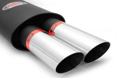

Słuchajcie, mam zamiar zamontować do Tipka takie cudo:
http://moto.allegro.pl/it...skosny_rm3.html
Czy móglby mi ktoś powiedzieć czy pod wymiary ten tłumik podejdzie ? bo rozmawiałem z kolesiem przez tel i powiedział że może być za szeroka puszka. Jeśli ktoś zna wymiary tłumika fabrycznego w Tipo to proszę podać. Dzięki

kolego gdzie kupiłeś tę listwę na zderzak każdy sklep, market itd nie ma :( bo mam taką prowizorkę że masakra.... taśma izolacyna.... :doubt: :sciana: :badgrin: :(

Lasgo07, to chyba nie robi takiej różnicy bo wszystko da radę zrobić, będziesz musiał przerobić mocowania tylko (chyba że on naprawdę jest nie wiadomo jak wielki). zresztą jakiś czas temu wstawiliśmy koledze do Tipo taką lochę wielką że nie pytaj:P

Marcin eS, kolego zacznijmy od tego że ja jej nie kupiłem nigdzie tylko ją zrobiłem sam :D kupiłem wężyk od benzyny gumowy po 1,50 za metr, odtłuściłem go rozpuszczalnikiem ekstrakcyjnym kilka razy a następnie prysnąłem lakierem czerownym w sprayu do okoła. Wada jest taka że ta farba na tym wężu długo schnie. Nie można zostawiać aby sechł na słońcu bo nigdy ci nie wyschnie. Ten wężyk jest wrażliwy na temperaturę. Fajnie jest go malować w garażu gdy jest ciepło i tam niech schnie. Ja pomalowałem go wieczorem i zostawiłem na całą noc w garażu. Rano był suchy. Wtedy przykleiłem go na klej z żywicą Distal, kosztuje ok 10 zł, ważne że musi on być dwuskładnikowy w niebieskiej i żółtej tubce. Bo jest jeszcze inny szybkoschnący ale nie jest tak mocny. Wszystko musi swoje odczekać :D klej schnie 2 godzinki, po godzinie można już odkleić plastry ze zderzaka które trzymają wężyk, powoli aby nie zedrzeć z plastrem farby z wężyka ;) . No to trochę się rozpisałem ale chyba jasno opisałem. Łatwa sprawa, po pierwsze tanim kosztem a po drugie bardzo dobrze to wygląda. Jedna wskazówka jak będziesz malował wężyk aby pokryć to dwiema warstwami, najpierw jedna cieniutka, i po 20 min następna, tak żeby nie porobić zacieków. Lakier kup uniwersalny firmy DecoColor lub SuperColor. One są wszystkie szybkoschnący teoretycznie :)

Lasgo07, wejdzie bez najmniejszych problemów. mój poprzedni tłumik miał podobne wymiary i nie było problemu.twój ma puszkę szerszą i wyższą o 10mm zaś długość samej puchy jest taka sama. zmieścić się zmieści tylko w zderzaku chyba będziesz musiał porzeźbić żeby to jakoś wyglądało

Tłumiczek mam już założony od pewnego czasu ale za mało basowego dźwięku wydawał z siebie :) więc kolega Pisario doradził mi abym wyciął tłumik środkowy ten co jest na wysokości tylnych kół. Pojechaliśmy do magika od tłumików i zamiast tłumika została wspawana zwykła rura. Oto efekty:
http://www.youtube.com/watch?v=aPVjOXImN4g
Teraz jestem zadowolony :D
