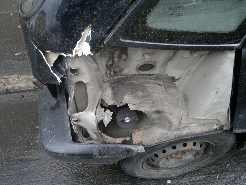

Witam mam panowie poradźcie mi, w jaki sposób wstawić tylny błotnik. Wczoraj wychapałem w auto i wyrwało cały tylni błotnik ze wszystkimi mocowaniami i teraz nie mam jak wkręcić drugi. Myślałem nad wspawaniem go, ale nie wiem może macie jakieś lepsze propozycje.

Ja bym się tym samemu nie bawił tylko dał blacharzowi, ale koszta.... |

| Nie jestem blacharzem, ale z tego co widzę, to jednak mógł być Kamaz(zainteresowani wiedzą o czym piszę). Moim zdaniem bez rozbierania całego tyłu albo nawet wymiany ,,ćwiartki'' nie uda się tego dobrze poskładać. |

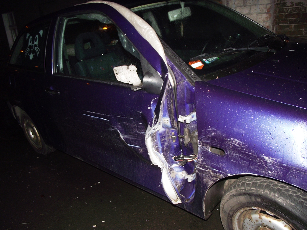

Raczej to nie był Kamaz, zostawił listwę boczna z drzwi auto to merc ,dziwie się ze pojechało to dalej. Auto siory wygląda tak

| musisz poszukac moze ktos z okolicy , co do tipa to faktycznie najlepsza opcja wymiana cwiartki tylko czy znajdziesz w dobrym stanie , inna opcja wstawic late przy wlewie podprostowac co sie da a w miejsce gdzie ejst przykrecany blotnik przyspawal bym nakretki |

| Po pierwsze powinieneś załatwić sobie nowy tylny błotnik i klapę oraz lampę. Nowy błotnik to ok 170zł http://www.alejasamochodo...287013b45595457 urzywiki wiadomo mniej. Po drugie, błotnik jest przykręcany do nadwozia oraz jednocześnie klejony na łączeniach. Tak po prawdzie ten klej jest tak mocny że jak być odkręcił wszystkie śruby i próbował go ściągnąć bez przecięcia go, mógłbyś nieźle pogiąć blachy. Dwa mocowania powinieneś mieć nietknięte te koło drzwi, resztę musisz naprostować i w miejsce dawnych mocowań wspawać sobie np. nakrętki o tym samym gwincie co śruby którymi był przykręcony panel, i tak czeka cię spawanie brakującej części nadkola. Całość potem wyczyścić i ładnie przemalować kilka razy farbą antykorozyjną. Resztę załatwi klej do łączenia blach. |
