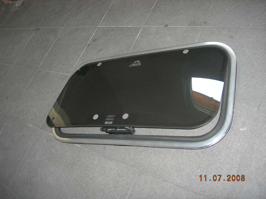

Kupujemy szyberdach.

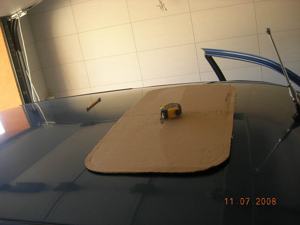

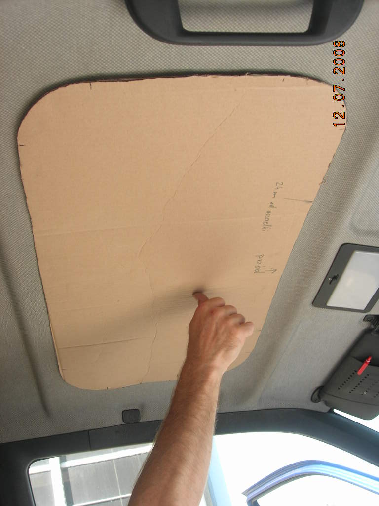

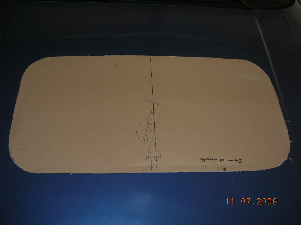

Robimy od niego szablon ale po wewnętrznej stronie.
Potem dokładnie rozmierzamy miejsce gdzie ma być szyberdach. Pamiętajcie że od środka jest przetłoczenie na lampkę.

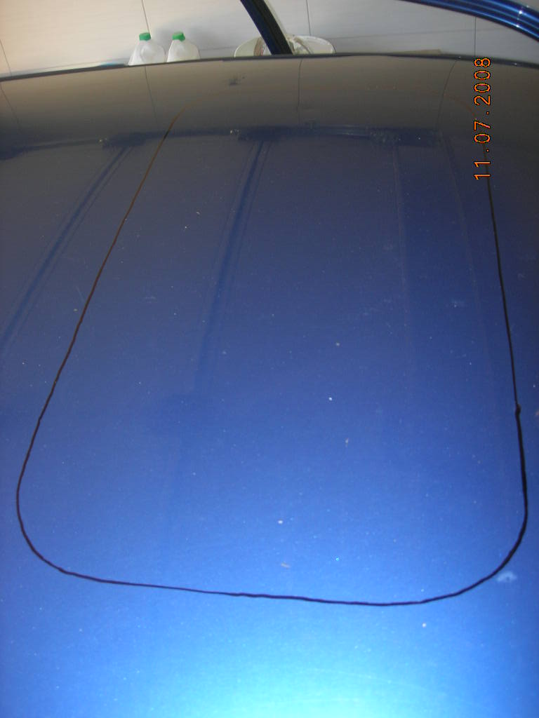

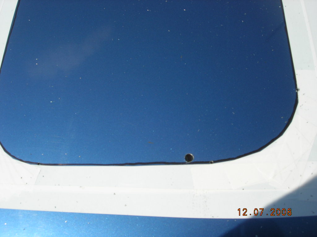

Odrysowujemy szablon markerem

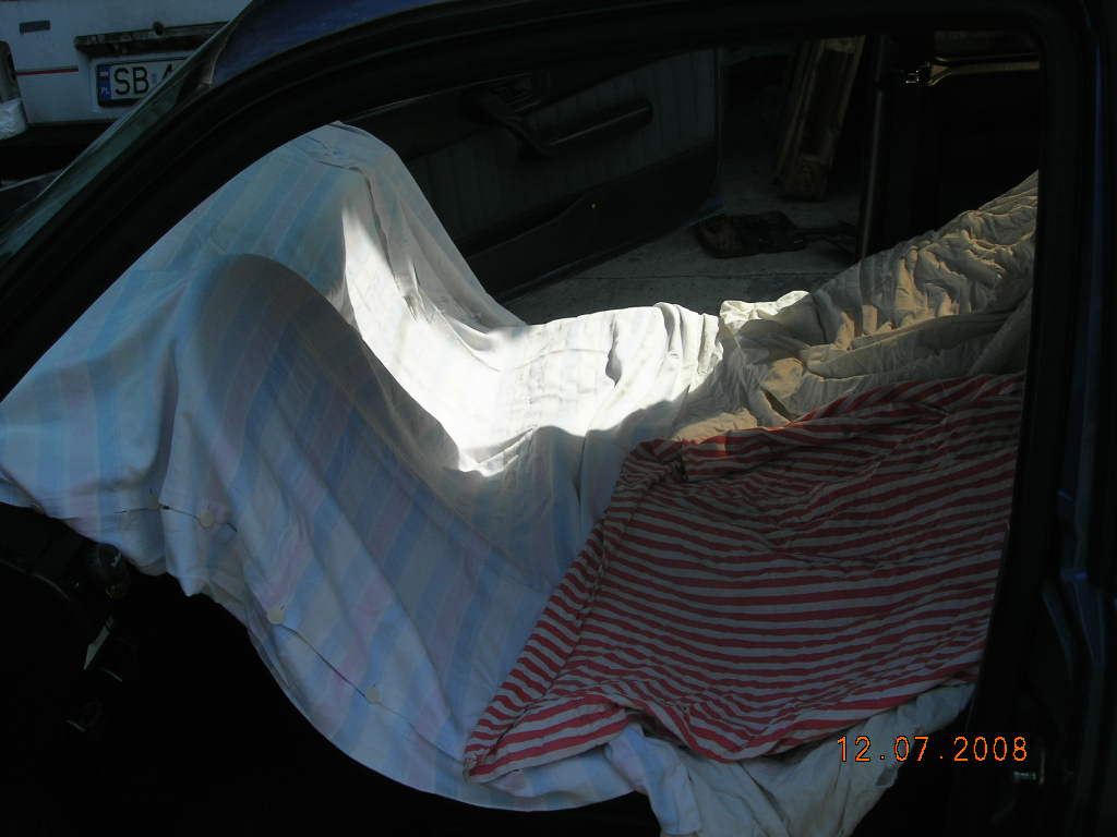

Następnym krokiem jest nakrycie całego wnętrza żeby nie zasypać go przy wycinaniu podsufitki i dachu

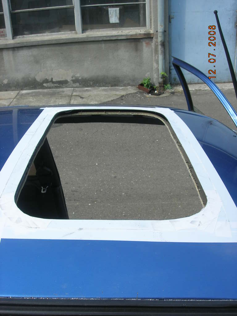

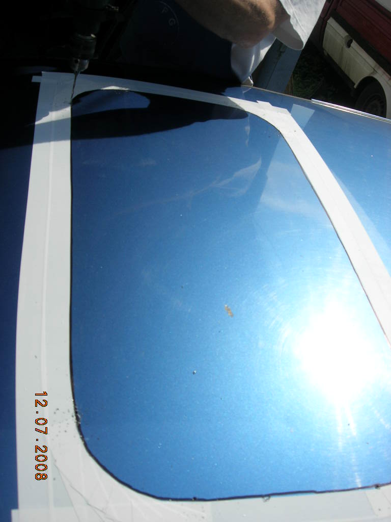

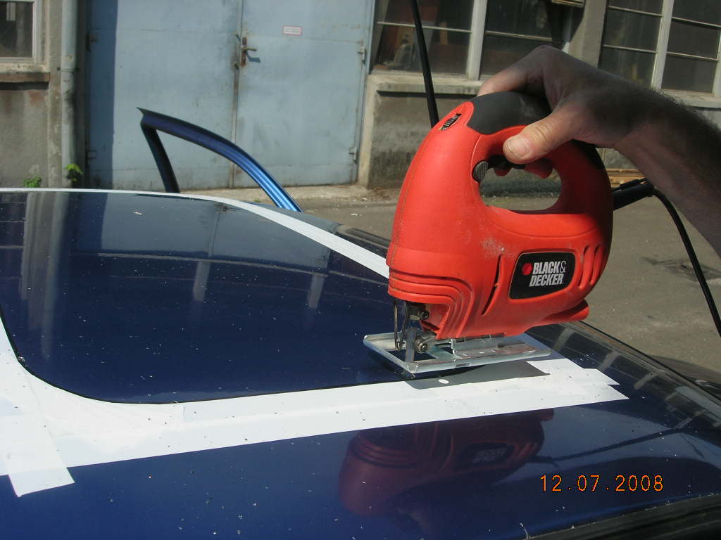

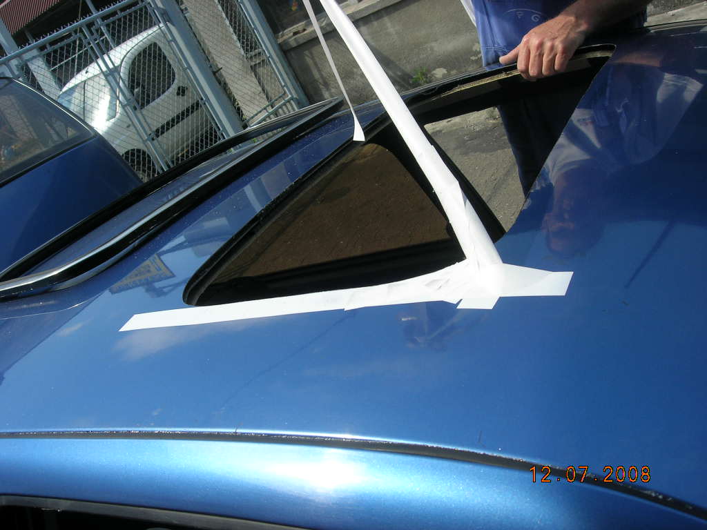

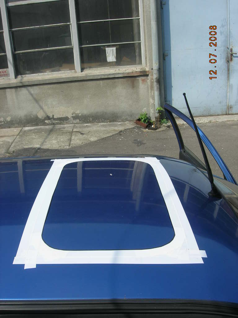

Odrysowany szablon oklejamy grubą plastikową taśmą. Pas taśmy musi być na tyle szeroki żeby przy wycinaniu nie porysować dachu. Nie używajcie taśmy papierowej.

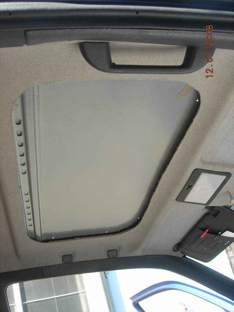

Robimy 8 otworów w dachu na początku łuków żeby zaznaczyć na podsufitce gdzie przyłożyć szablon
Odrysowujemy szablon przykładając rogi do wywierconych otworów
I wycinamy podsufitkę

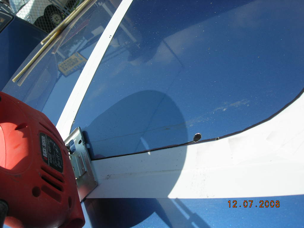

Wiercimy jeden większy otwór żeby można włożyć nóż od wyrzynarki
WAŻNE. Nóż do wyrzynarki musi być do metalu i musi mieć drobne ząbki.
I jedziemy z cięciem

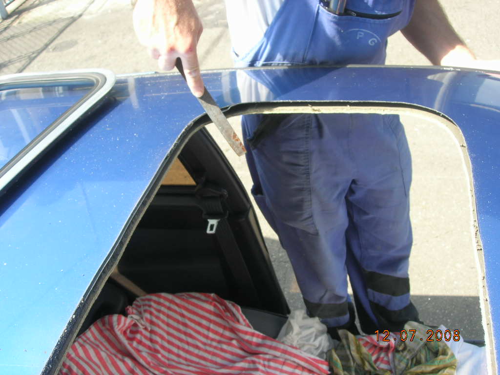

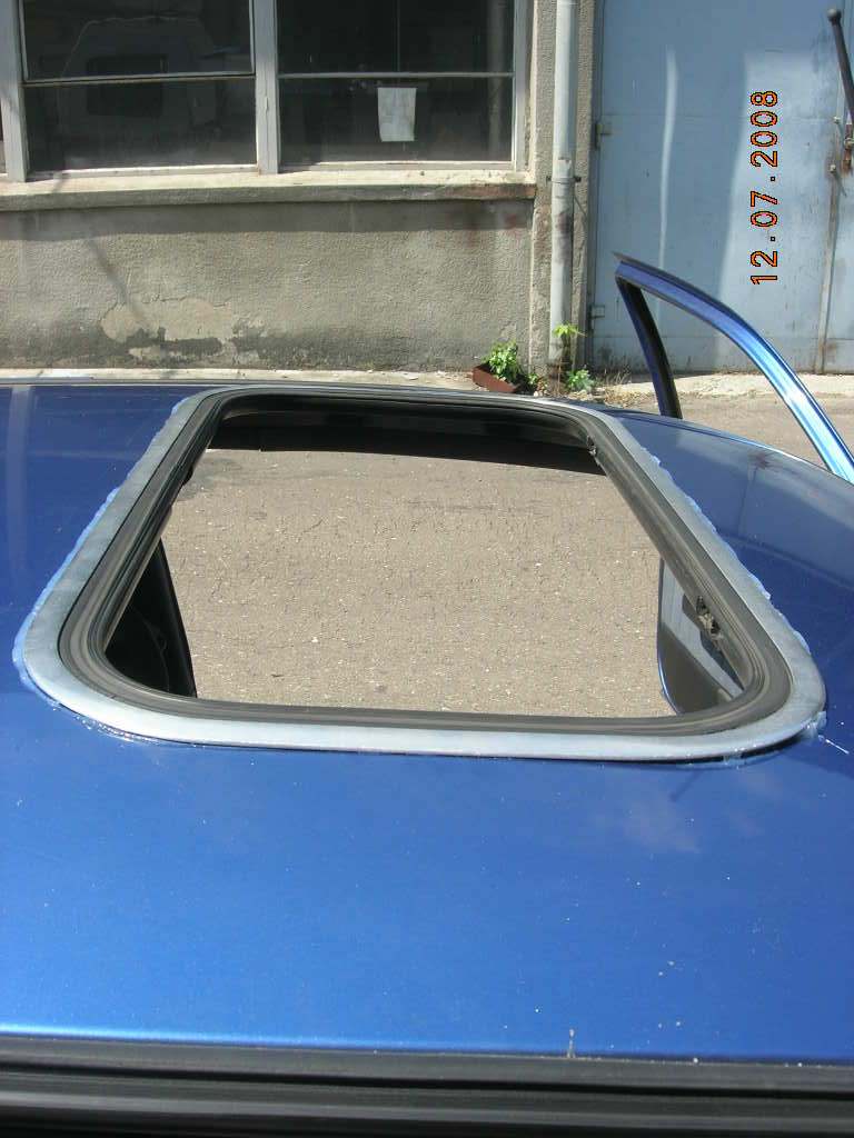

Otwór na szyberdach wycięty
Zdejmujemy taśmę

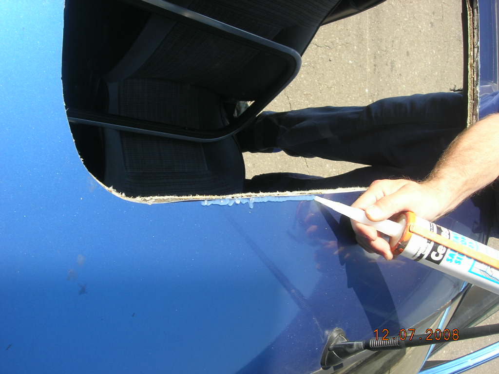

Opiłowujemy pilnikiem krawędź dachu

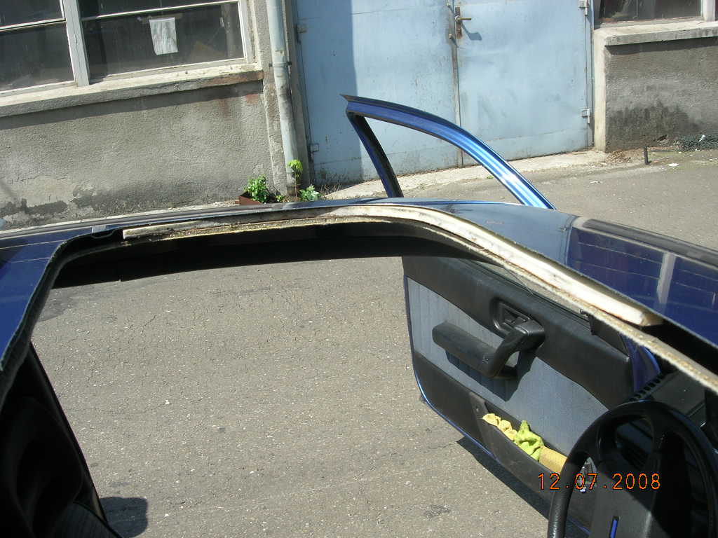

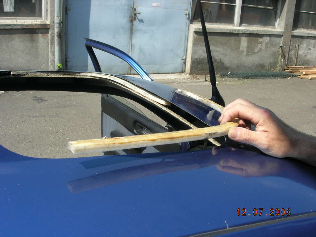

Pomiędzy podsufitkę a dach dajemy wkładki z grubej i twardej gąbki ale tylko w przedniej części ponieważ z tyłu jest wzmocnienie dachu.

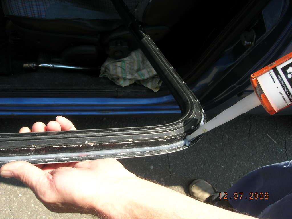

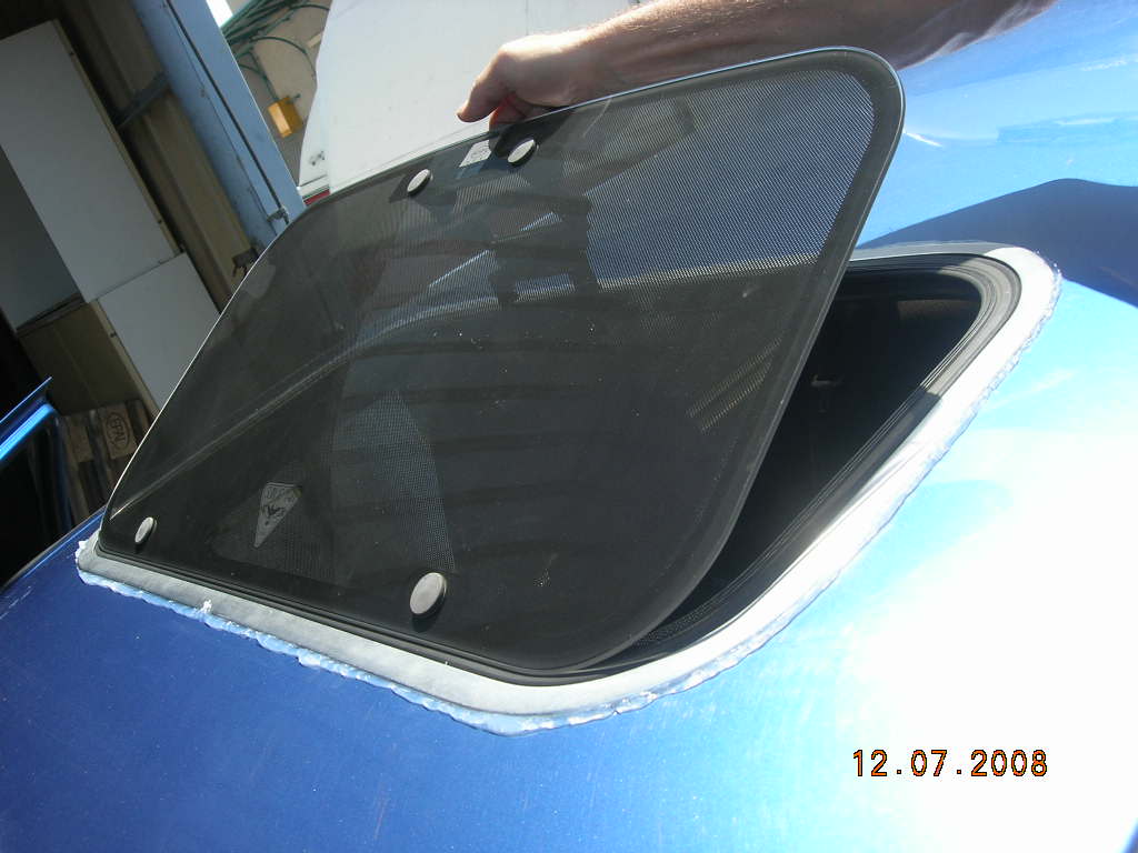

Na krawędź dachu i szyberdachu nakładamy silikon bezbarwny

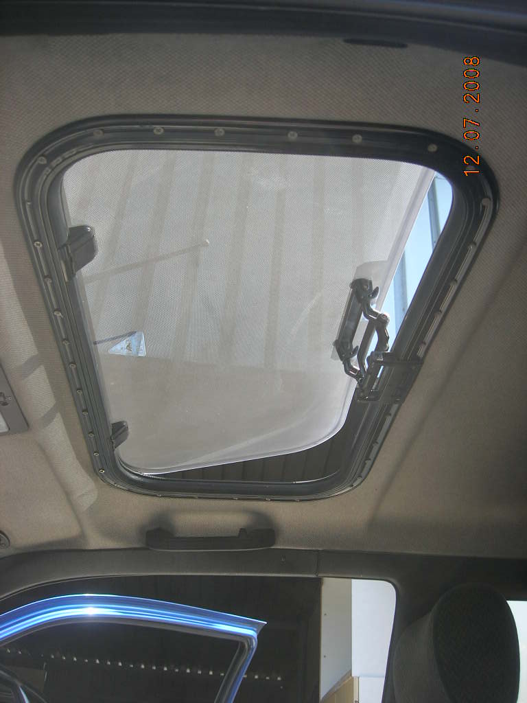

Wkładamy górną część szyberdachu

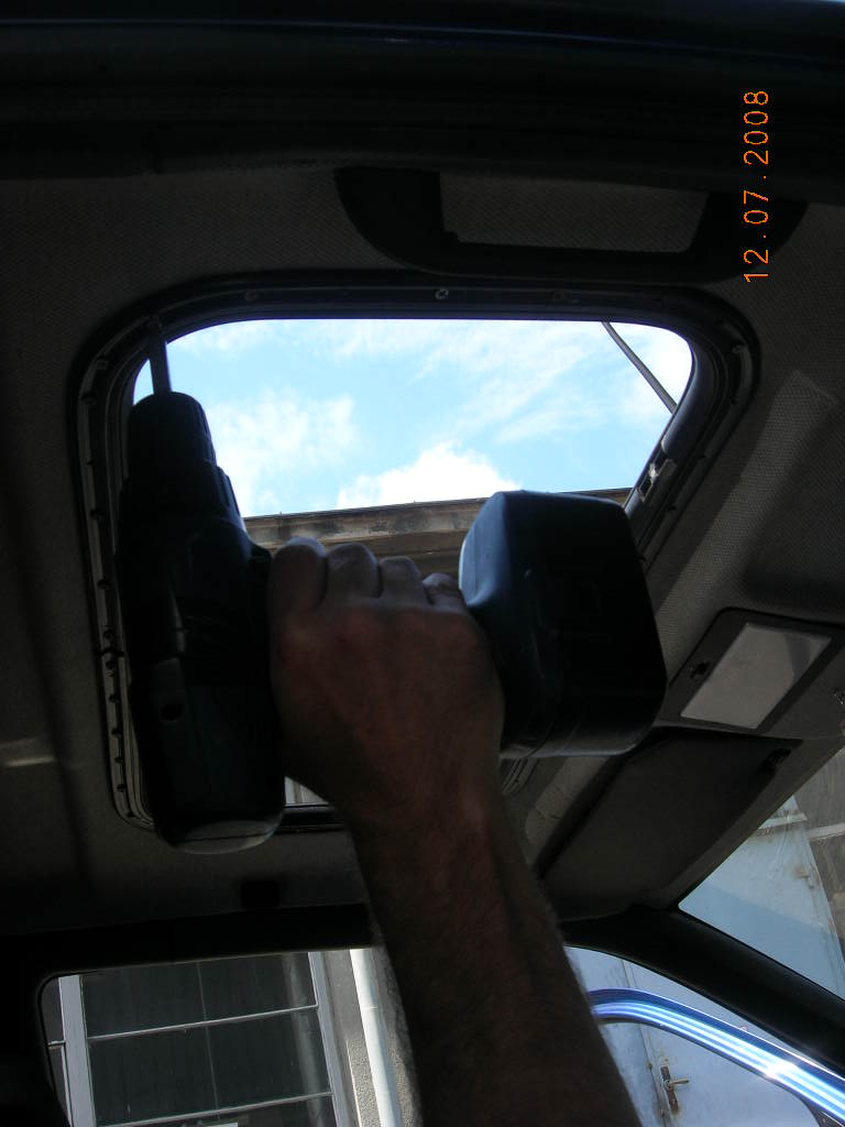

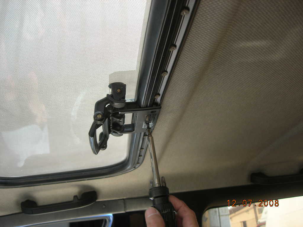

I przykręcamy dolną ramę
Następnie wkładamy szybę
Przykręcamy uchwyt

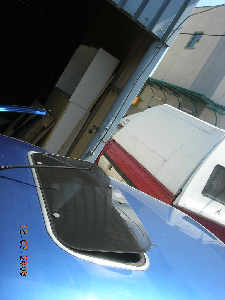

Następnym krokiem jest delikatne zeskrobanie paznokciem nadmiaru silikonu
Nie używajcie żadnych narzędzi żeby nie podrapać lakieru.
I gotowe
