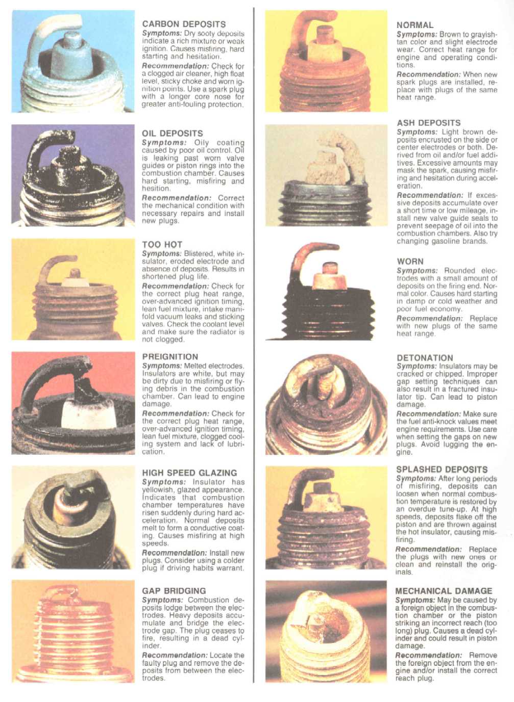

http://forum.tempra.org/imgshack/_f/f_0008332.jpg :lol:

O kolorze swiec juz sie naczytalem w necie :) Chodzi o to ze dwie mam ciemniejsze a dwie jasne.Cisnienie sprezania jednakowe wiec co jest problemem?Mial ktos z Was tak?
