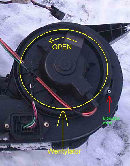

Za schowkiem jest wentylator więc to pewnie on się tłucze.Jak się schylisz to za schowkiem zobaczysz tylną cześć wentylatora.Wystarczy to złapać ręką i przekręcić jak byś otwierał słoik z ogórkami :D .Jeżeli nikt tego jeszcze nie demontował to chyba jest tam wkręt który blikuje obracanie wentylem,więc najpierw musisz go wykręcić a dopiero potem sam wentyl.
Wygląda na to że u Ciebie trzeba zaglądnąć do wentylatora a nagrzewnicę sobie odpuść.

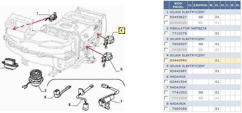

Co do zdjęć to ja nie posiadam takich,ale na pewno je łatwo zidentyfikujesz.Czarne plastikowe puszki mniej więcej 5cm na 5cm.Są na nich błyszczące naklejki z napisem Bosch. ;D ;D
EDIT:rysunek poglądowy hehe

Jeśli chodzi o czarne puszki to w środku jest silniczek,przekładnia i potencjometr dzięki któremu sterownik AHS wie w jakim położeniu są klapy.Jeśli chodzi o zakup to pewnie jest to nie dostępne a jak już to tylko w serwisie ale cena jest też przerażająca jak za tego typu rzeczy.Ale jak by co możesz zapytać w ASO.
Screeny z E-Pera może coś Ci pomogą

Problem rozwiązany, huczenie ustało - wystarczyło przesmarować kilka elementów i złożyć od nowa, ale najważniejsze, już można zmienić kierunek nawiewu, padł element oznaczony nr 12
Silniczek i zębatka, były ok. Jeszcze raz dzięki ZielonyTBG, za pomoc :piwko:

Bdm$ka, a co to jest za element ten "sektor" :?:
Ważne że teraz śmiga tak jak ma to śmigać. 8)
Wysłany: 30-10-2009, 09:39
ZielonyTBG, to jest coś w rodzaju cięgna, zamyka i otwiera klapy, u mnie był on w kawałkach, silniczek działał, zębatka też, ale cięgno nie było w stanie zamknąć pokrywy....
