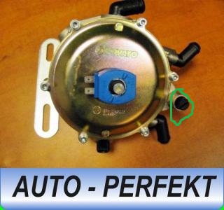

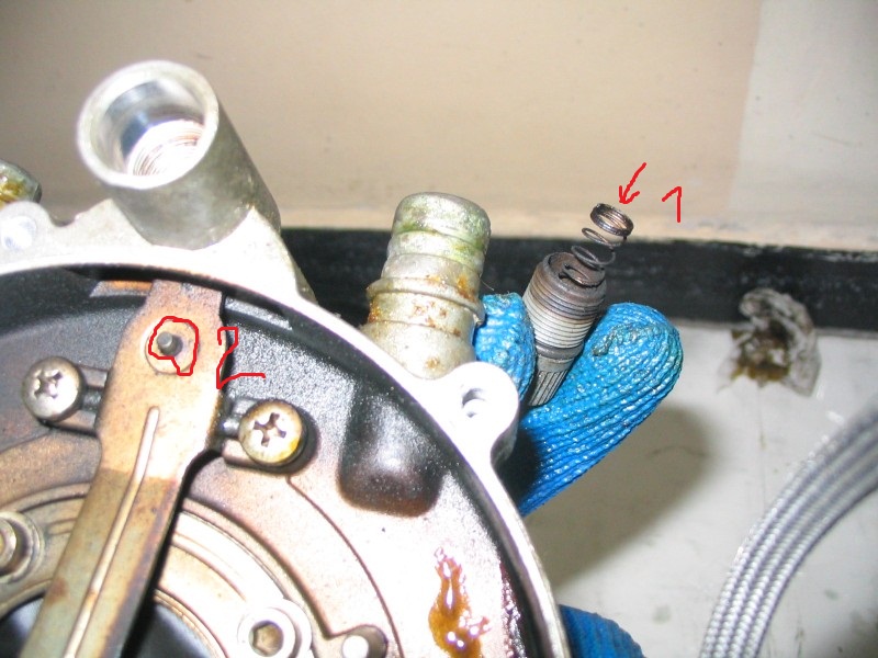

Miałem taką samą sytuacji po regeneracji parownika.Za słabo wkręciłem śrubę zaznaczoną na zdjęciu.Jeśli ostatnio coś przy tym grzebałeś to warto sprawdzić
Wysłany: 07-04-2011, 19:22
sławek12345, przecież to jest śruba od regulacji obrotów które mam dobrze wyregulowane. Co ma się do rzeczy ?
sławek12345
Dołączył: 18 Lis 2009
Posty: 20
Skąd: Otwock
Wysłany: 07-04-2011, 19:45
Jak by ci to wytłumaczyć.Jeśli rozbierałeś kiedyś parownik to powinieneś wiedzieć o co chodzi.Pod tą śrubą jest sprężynka która dociska (na zdjęciu zaznaczona 1)tą dźwignię i przytyka otwór w parowniku (2) Śruba była za słabo dokręcona i nie domykało tego otworu.

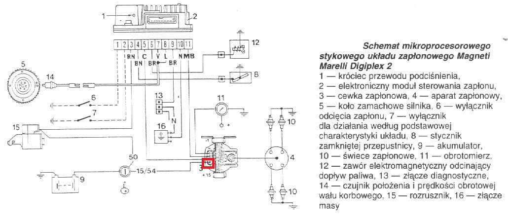

zasilanie jest podpięte pod plusa cewki zapłonowej zaznaczony czerwonym kwadracikiem na fotce
co do tej śruby co kolega pisał wcześniej to ta śruba reguluje sztywność membrany
