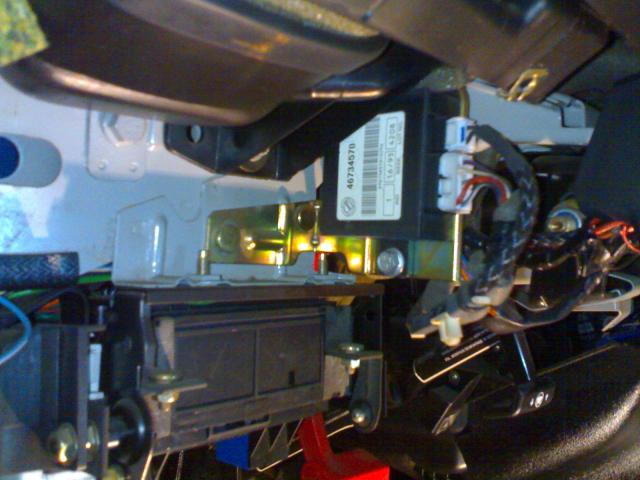

Cześć panowie.
Potrzebuje pomocy. Kupilem tempre ktora ma seryjnie immbilaiser ( chyba fiatowski ) ,ale nie dostałem tego pilocika.I moje pytanie czy moze ktos mi pomoc sie go pozbyc ,bo nie moge uruchomic auta ,a pomocy mojego szefa mechanika sie doprosic nie moge :/

seryjny immobiliser? chyba nie było seryjnych...
nie możesz uruchomić bo nie ma zapłonu rozumiem?
w Download są schematy eletryczne TipoTempra oraz książka instrukcja obsługi - gdzieś tam jest podawane miejsce do odcięcia zapłonu, bo podobnie alarm zapłon odcina, podobnie si go wpina; popatrz na schematy, może sam wywalisz to badziewie i połączysz instalację po normalnemu.

Najlepiej dobrać się do samego immo i tam pozamykać obwody które są rozłączone.
Mam taką małą fotke chyba właśnie z fabrycznym immobiliserem.

loko@niebuszewo.pl jak znajdziesz coś to prosze wyslij. Dzis walczylem z nim ,ale kable idą gdzies pod skrzynke z bezpiecznikami i znikaja nie moge znalezc zadnej puszki od immo :(

Nie wiem czy się nie mylę ale przerabiałem ostatnio temat imo. w lancii. Niestety jeżeli brak kluczyka matki i kodu przypisanego do układu to może być kłopot. Cały układ jest opisany w tej niebieskiej książce z tipolcem na okładce. W skrucie ,centralka imo. przez antenę w stacyjce zczytuje kod z kluczyka i wysyła sygnał do kompa wtrysku. Nie da sietego obejść na zasadzie zwykłego mostka ,ponieważ jest to sygmał elektroniczny a np. zamknięcie styku przekaźnika.

Z tym nie powinno być żadnego problemu , naiczęściej taki odpustowy imo. jest właśnie przekaźnikiem odcinającym jeden z przewodów stacyjki. Jak nie wiesz jak się za to zabrać to daj znać , (podeśle Ci swój nr tel. na priw lub emil) i mogę na to żucić okiem.

to są seryjne immo fiatowskie, bo mam taki sam firmy - conlog. W niemieckich papierach salonowych jest jako wyposażenie dodatkowe :lol:

Miałem to w tempreówie. Gniazdo do "pilota" , centralka i przekaźnik odcinający. Zabezpieczenie iście na niemiecki rynek. Zwykły przekaźnik odcinający jeden z obwodów stacyjki .

Q... daje znać nie moge sobie z tym poradzić. Wczoraj szukalem puszki od immo ,ale kabelki ida za skrzynke bezpieczników i tam gdzies znikaja( ida w strone silnika ,ale nie wychodza nigdzie tam ) no i nie wiem co zrobić. Jeszcze nie słyszałem silniczka ,a z checia bym chcial.
