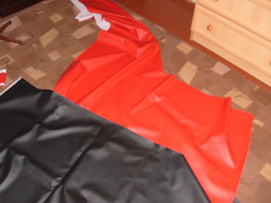

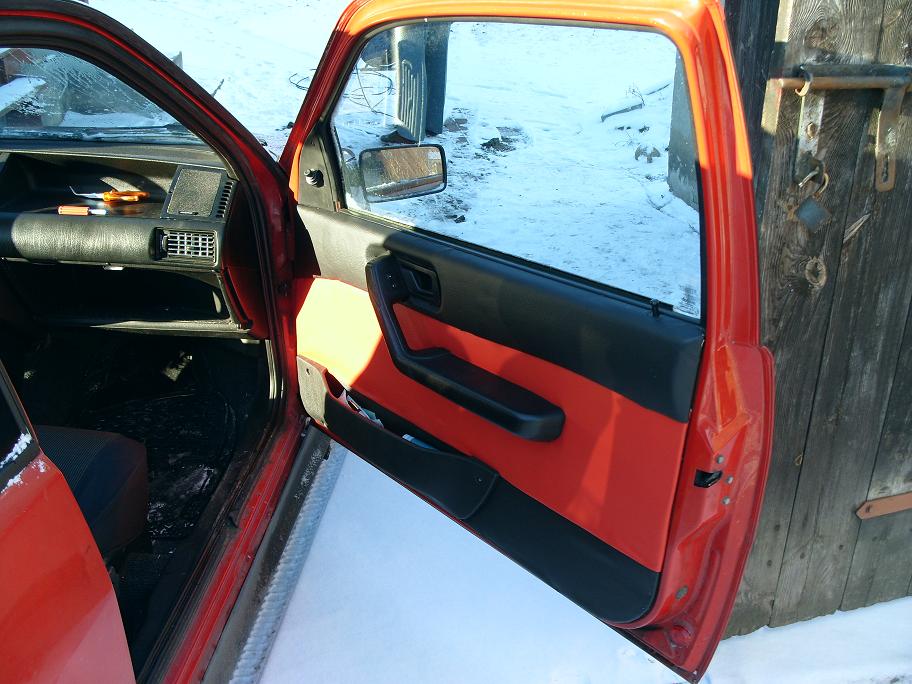

Dziś uzbrojony w butapren, materiał i zszywacz tapicerski zacząłem tą operację :D Na razie obijam eko-skórą pierwszy boczek. Od góry będzie czarny, potem czerwony i na samym dole znów czarny. Efekt pokażę jutro :)

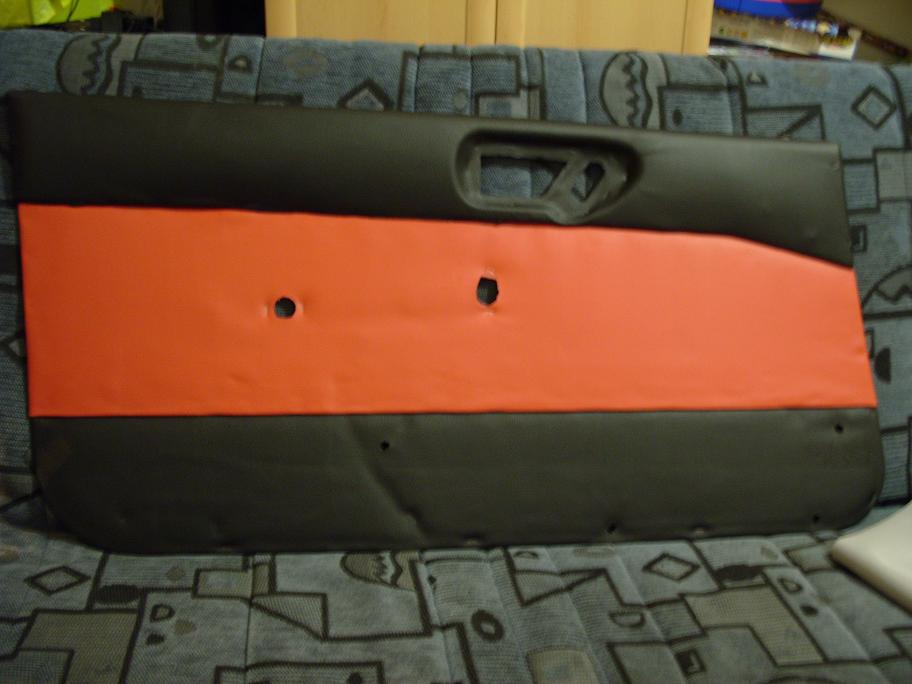

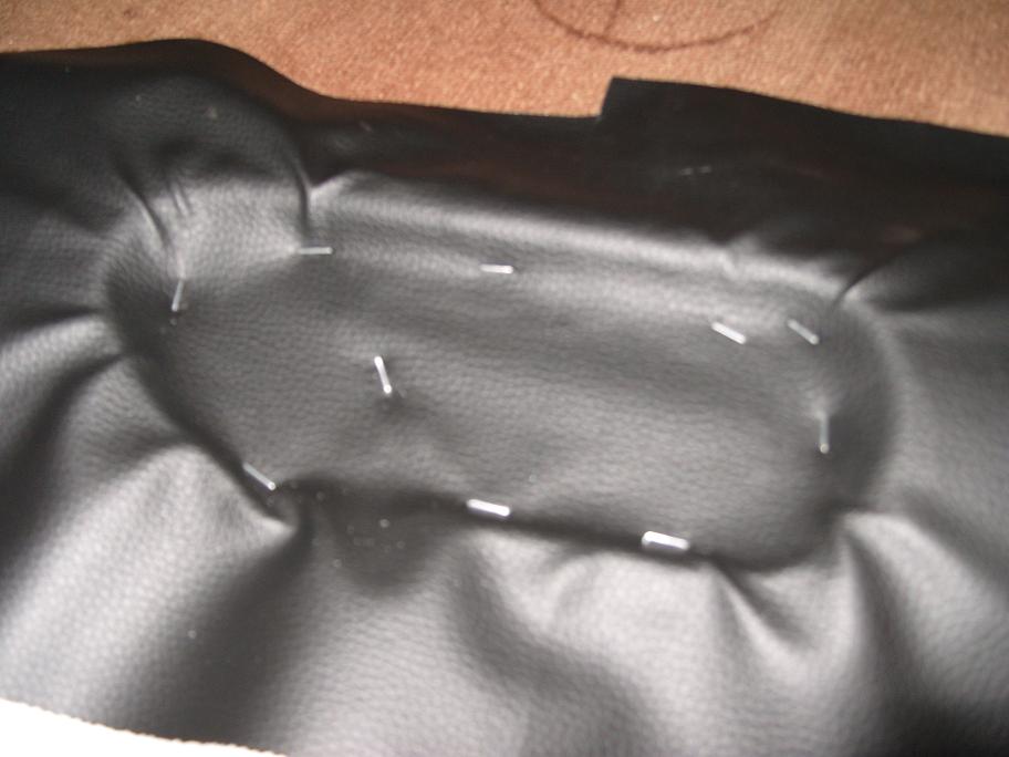

Póki co mam zdjęcie jednego. Pierwszego. Tutorial będzie jutro przy okazji jak będę robił drugi to pokażę co i jak.
Trochę koło tego wgłębienia na klamkę trzeba jeszcze podciągnąć, ale trudno samemu naciągać i walić zszywkami. Tak jak pisałem: góra i dół czarna eko, środek czerwona eko :) Na żywo fajnie kontrastuje :) No i zawsze to coś nowocześniejszego niż spękany plastik :sciana:

Wysłany: 03-01-2009, 13:55
mrk69, ale ogólnie czerwień jest faktycznie czerwona? bo na zdjęciu prawie pomarańcz wyszedł... spodziewałem się czegoś bardziej pod kolor lakieru
Wysłany: 03-01-2009, 14:46
Ciekaw jestem ile tapicer by wziął za takie coś tylko wykonane profesjonalnie, i do tego jakieś obszycia by się przydały żeby to ciekawiej wyglądało. mrk69, wyszło nawet nawet na pewno lepiej wyglądać będzie już założone z plastikami. Niestety skóra gdzie niegadzie wygląda na zmiętą i luźną, no i w czerwonym elemencie czegoś mi brakuje no choćby tych przeszyć.
Wysłany: 03-01-2009, 15:04

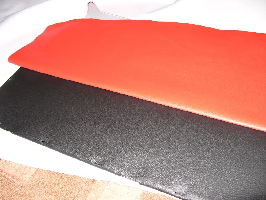

No więc po 1. Skóra jest czerwona z tej aukcji http://allegro.pl/item503...icerka_hit.html
chciałem cały czarny zrobić, ale pomyślałem, że skoro kiedyś był 2 kolorowy, to czymś tę czerń przegryzę.
Po 2 to dopiero pierwsze moje boczki i nie mam wprawy w robocie :D ale skóra nigdzie nie jest wymięta, tylko wywala coś spod spodu, ale to już do poprawki. Np. jeżeli chodzi o górny panel to tam po prostu jeszcze nie przykleiłem :)
Po 3 nie chciało mi się w sumie bawić w przeszycia...tym bardziej, że teraz jestem przeziębiony i pewnie sam bym się przyszył przez przypadek do tego boczku :doubt:
ale jeżeli bym robił to coś na wzór tych jakie były, czyli pionowe paski
Mi się podoba, bo wygląda teraz dużo świeżej niż dotychczas, z resztą jak wkleję foty z roboty to zobaczycie, że różnica jest spora :)
U tapicera pytałem to chciał 70 zł za boczek + cena materiałów, a jeżeli chciałbym takie pufiaste z gąbką to ok 100...co daje sumę ok 300 zł +/- 100 zł materiały...wolałem sam :lol:
Wysłany: 03-01-2009, 17:33
Jesli to jest skóra od tego gościa to moge zapewnic ze naprawde jest czerwona bo właśnie od niego miałem kupowac materiał na moje boczki i mam przed sobą właśnie próbki skóry.
Wysłany: 03-01-2009, 17:54
czyli tylko przekłamanie kolorów na fotce :)
Wysłany: 03-01-2009, 18:11
Dokładnie. Chyba że jakąs felerną partie skaju dostał :)

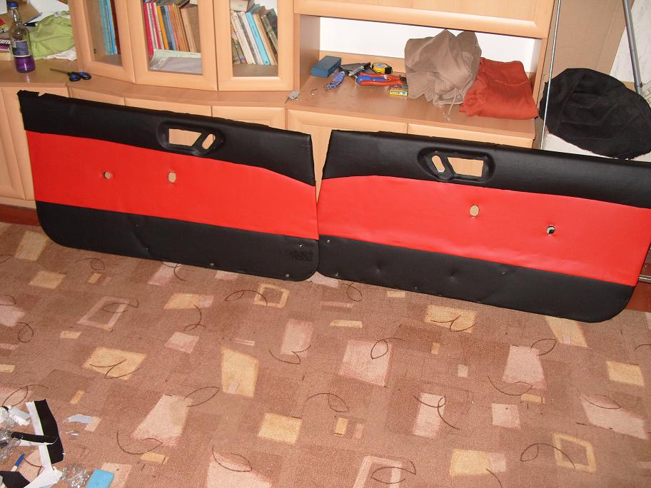

Jestem chory i nie chce mi sie wklejac wszystkiego, ale skonczylem i jest tak:
Wysłany: 03-01-2009, 20:48
mrk69, no teraz jest czerwono :D Mam nadzieje ze na zlot przyjedziesz, bo chce to na zywo zobaczyc :D
Wysłany: 03-01-2009, 21:43

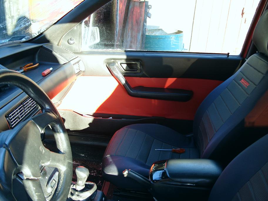

ja bym jeszcze sugerował fotkę jak są założone na drzwiach i drzwi zamknięte(tak już po całości)

Wysłany: 04-01-2009, 17:58
JAM_BELFEGOR, bez chleba :) Hardcore'owo.
Bdm$ka napisał/a:
Przyklejałeś materiał do oryginalnego czy tylko zszywki
zszywki + butapren do oryginału. Cholernie ciężko jest wbić zszywki w ten górny panel, bo on nie wiem z czego jest zrobiony. Co 10 weszła :sciana:

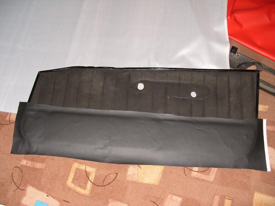

** Dodano: 04-01-2009, 11:19 **

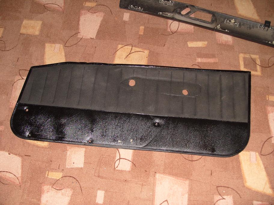

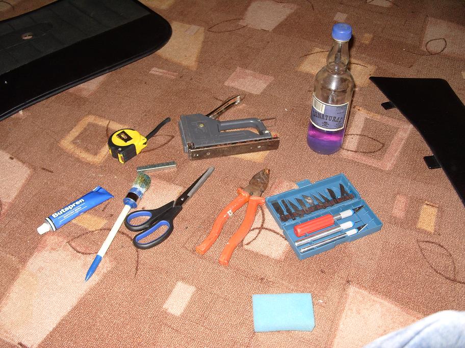

narzędzia
materiały
tak było
przymiarka
wiedza czysto książkowa też się przydaje :lalala:
żeby nie było widać żadnych postrzępionych zakończeń

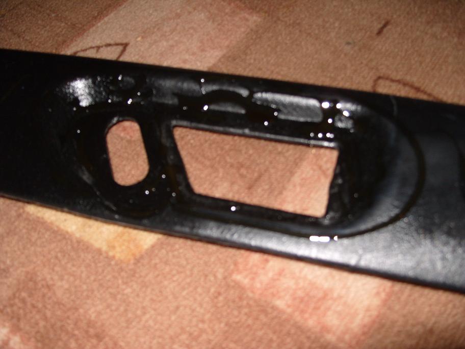

butapren robi robotę
co by dobrze przywarło (potem do wyjęcia, dziur nie widać)

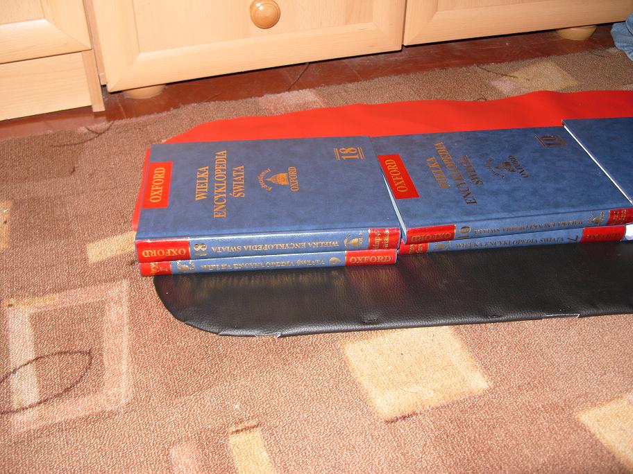

teraz jeszcze tylko rozciągamy na długość i szerokość, żeby nie było widać kleju i zmarszczek

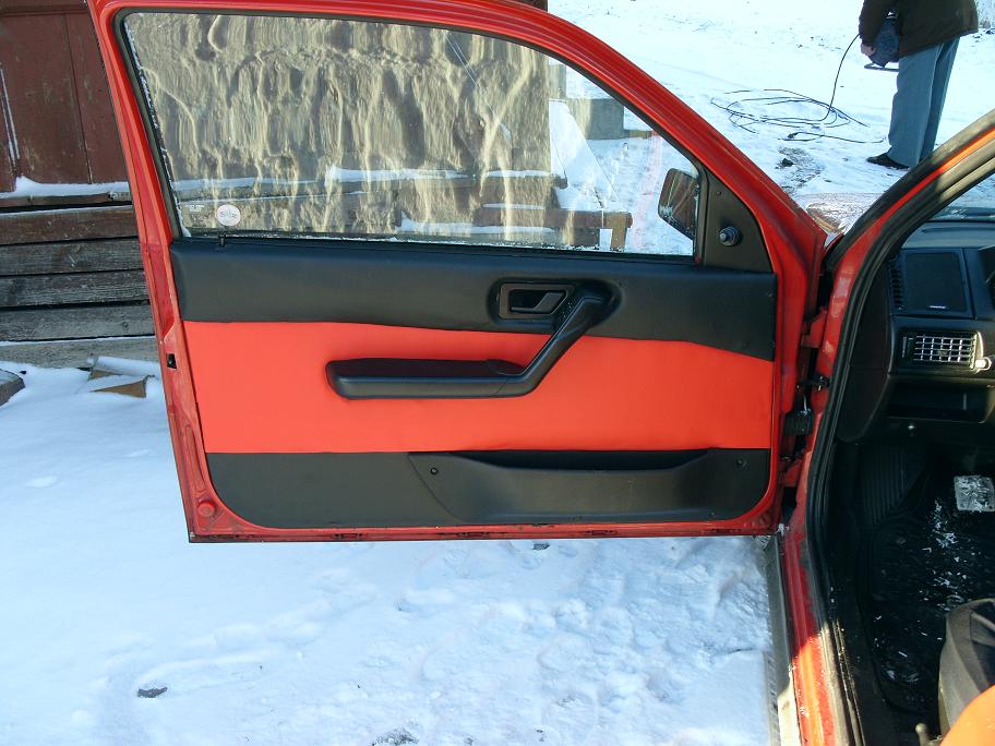

** Dodano: 04-01-2009, 17:59 **
"W aucie: :badgrin:
Wysłany: 04-01-2009, 18:22
mrk69, elegancja :D warto bylo, teraz czekaj na zlecenia :badgrin:
Wysłany: 04-01-2009, 22:15
mrk69, naprawdę fajnie to wygląda :bravooo:
