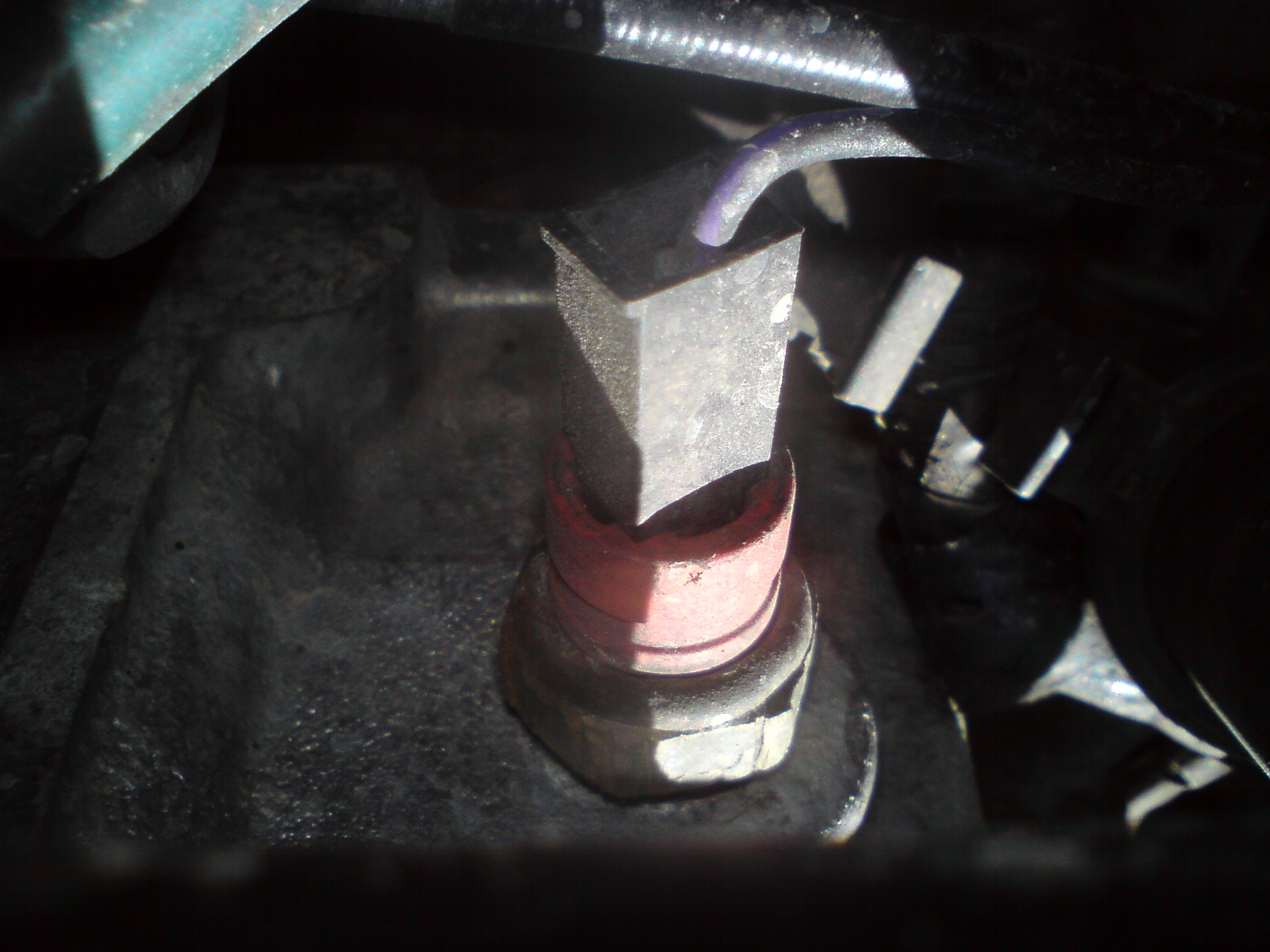

jak taki czujnik wygląda? To jest jakaś wtyczka, jakaś śruba? i czym mogą być spowodowane blędnę wskazania na desce? Czy to mógłby być np zepsuty regulator napięć? Bo np jeśli wyłączę światła to temperatura na desce spada, tak samo z dmuchawą jeśli ją wyłączę temperatura spadnie na desce, generalnie zauważyłem że im mniej odbironików prądu włączonych tym wskazania bliższe prawdy czyli 90C ;)

Wysłany: 25-04-2010, 14:43
U mnie wygląda on tak:
Jak widać do czujnika idzie jeden kabelek z wsuwką. Co do błędnego wskazania to nie wiem co to może być, może zły czujnik, słaba masa, albo po prostu słaby akumulator.
