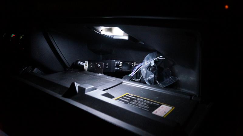

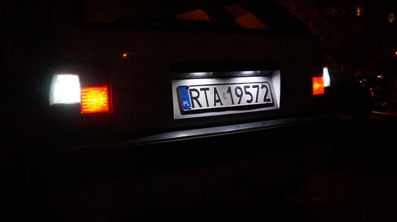

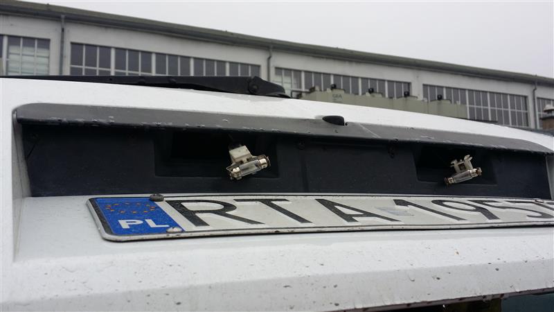

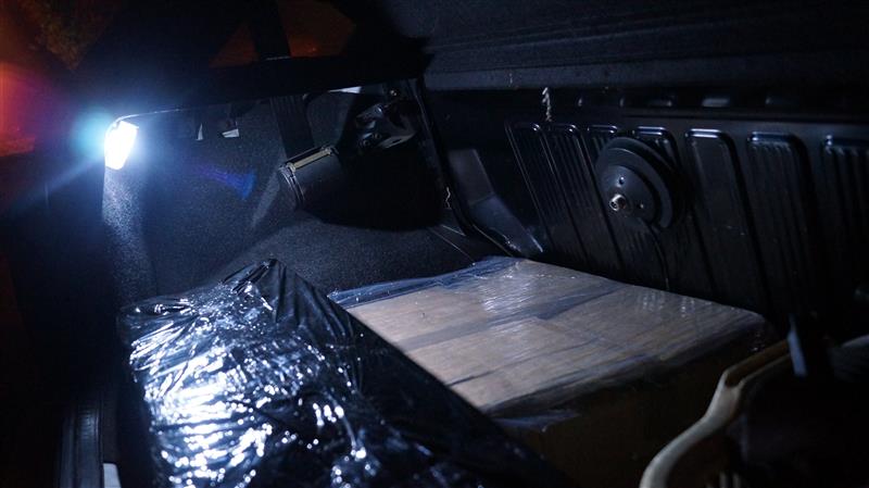

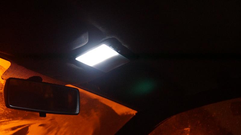

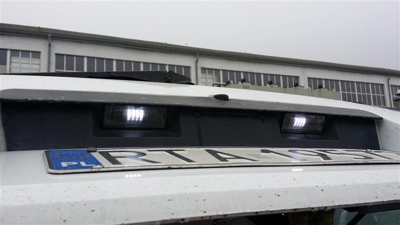

Czasu mało ostatnio, ale znaleźliśmy z Kasią chwilę, żeby pozakładać kilka lampek ledowych, które zorganizował Lasgo07
oraz obudowy lampek oświetlenia tablicy, które wysłał krzysiek82 - dziękuję chłopaki!
Zdjęcia "orzed" i "po" - najpierw jak było bez obudów lampek i potem już z zamontowanymi:
Lampki led zamontowane w schowku - Kasia założyła sama! (w środku - na przerobienie miejsca po popielniczce, czeka radio cb..)
PRZY OKAZJI: włącznik oświetlenia jest ułamany, więc mam permanentne oświetlenie schowka.. może ktoś ma tą obudowę lampki w całości?
Podświetlenie bagażnika - w środku czarna paczka to amory kayaba, a karton to zestaw wahaczy delphi - w przyszłym tygodniu do warsztatu.

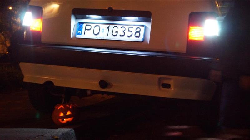

Odświetlenie kabiny, oraz tyłu - wsteczne i oświetlenie tablicy:

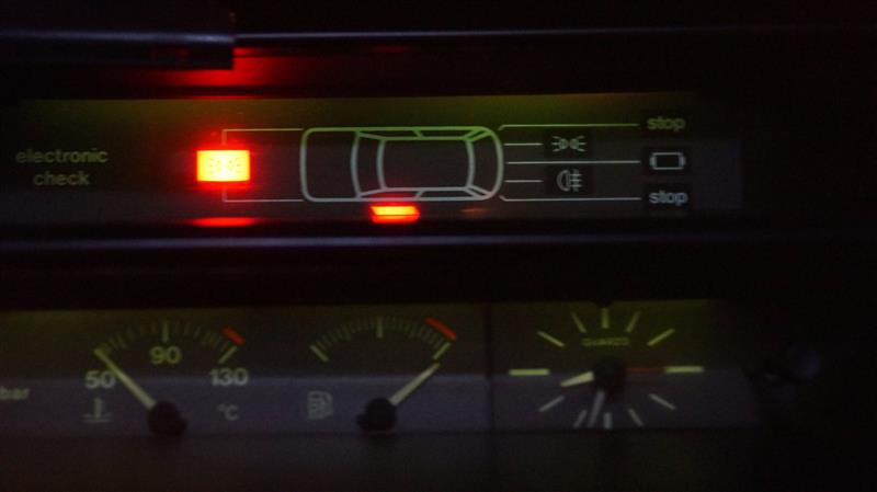

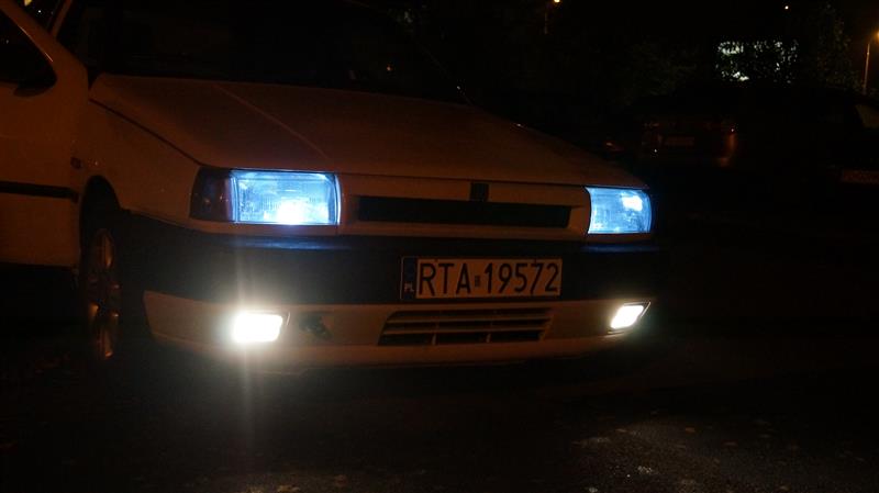

Postojówki z przodu, i halogeny - niestety ledówki zgłaszają błąd EC ale i tak ładnie wygądają:

bardzo fajnie wygląda , też myślałem i nawet założyłem diody w maryśce , ale wkurzało mnie sygnalizowanie na desce i wróciłem do poprzedniego . Co do oprawki lampki schowka to poszukam , bo kiedyś miałem - dam znać
mario50o
Wiek: 30
Dołączył: 08 Wrz 2014
Posty: 51
Skąd: Węgrów
Wysłany: 19-10-2014, 00:58
Żeby nie wyskakiwał błąd EC trzeba użyć ledów z opornikiem. Na allegro z dopiskiem "Canbus".
Był: Fiat Tipo S 1.4 i.e. 1991r
Wysłany: 19-10-2014, 11:39
mario50o, Właśnie ze Mike otrzymał takie ledy ode mnie. Jedne nie działały to wysłałem drugie które też wyzwalają błąd. Inne auta na nich chodzą bez problemu a tipo nie chce :( i dzieje się tak tylko w przypadku przednich pozycji. Tak poza tym ładnie się to wszystko prezentuje. Fajnie ze wspólnie z kasia coś tam dlubiecie ;)

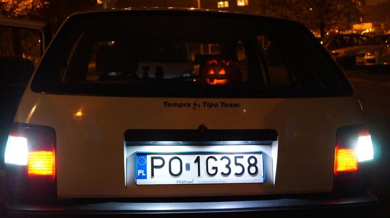

Temat LEDowych postojówek wygląda tak: Kasia dzisiaj trochę jeździła i powiedziała, że kontrolka EC się nie paliła.
Sprawdziłem przed chwilą i faktycznie nie pali. Tipo się przyzwyczaił? He he nie do końca.. Wygląda to tak:
- światła są "on" i odpalasz* nie ma błędu
- światła są "postój" i odpalasz to jest błąd
- światła są "off" i odpalasz a potem "postój" jest błąd
- światła są "on" i odpalasz a potem na "postój" też nie ma błędu
* odpalać nie trzeba, wystarczy kluczyk przekręcić :badgrin:
czyli reasumując przy normalnym użytkowaniu EC nie zgłasza błędu, a LEDy canbus od Lasgo07 działąją jak trzeba.

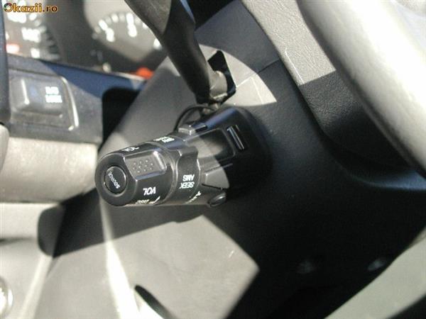

Dokupiony Joystick Sony też pięknie pyka, ale nie montowałem go, tylko na chwilę podpiąłem żeby sprawdzić (zdjęcie poglądowe).

Ps. Joystick bajer, wygląda jak sterowanie tempomatem :lol:
Wysłany: 20-10-2014, 15:31
Co to joystika to zajefajna sprawa ;)
Lasgo07 też chyba tak uznał - jak brał moje auto to go wyłudził :badgrin:
Musiałem zaraz odkupić, bo by mnie Kasia zabiła - powiedziała, że bez tego nie umie obsługiwać radia he he..
Co prawda to prawda, jak się pojeździ z czymś takim to potem brakuje: intuicyjnie vol +/-, wybór źródła,
następny/poprzedni kawałek (stacja radiowa) albo katalog, szybkie wyciszenie (jak dzwoni telefon), wyłączenie na chwilę albo całkowite.
Wcale nie trzeba radia dotykać - jedynie do opcji zaawansowanych ustawień radia lepiej manipulować z panela.

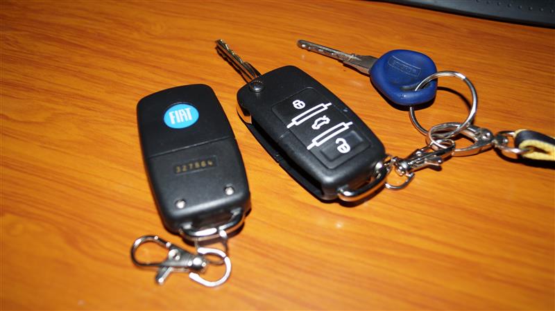

Dotarła do mnie centralka sterowania zamkami i trzeba będzie ją zamontować..

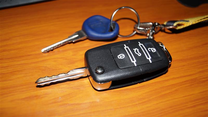

W zestawie są kluczyko-piloty "scyzoryki", do których trzeba było dorobić groty. Wygląda to tak:
Jak na zestaw za 73zł+ groty 2x10zł to jestem zaskoczony całkiem solidnym wykonaniem.
Oryginalny kluczyk jest jednak bardziej wygodny z uwagi na mniejsze gabaryty :) - stacyjka w Tipo jest tak ułożona,
że po włożeniu tego dużego kluczyka robi się ciasno na palce i średnio wygodnie się go przekręca.

Dzisiaj podłączyłem centralkę sterowania centralnym zamkiem.
Dwie godzinki spędziłem na dworze przed warsztatem elektryka,
który służył podpowiedziami oraz ponamierzał przewody do których podlutowałem kabelki od centralki.
I.. działa :) zamyka, otwiera i mruga migaczami. Zasięg przyzwoity - kilkadziesiąt metrów.
Niestety dorobione "scyzoryki" kiepsko chodzą w stacyjce: są za duże, łatwo wcisnąć na nich przycisk przy przekręcaniu..
więc na co dzień raczej zostanę przy oryginalnym kluczyku.

te postojowe ledy od Lasgo07 są ok - EC pali błąd tylko i wyłącznie jak się włączy same postojówki..
a i to można obejść: trzeba odpalić się na światłach i potem cofnąć na postój. Ogólnie nie ma żadnego problemu.

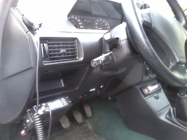

Dzisiaj poświęciłem godzinkę na montaż cb i joysticka do radia.
Radio CB miało być w miejsce popielniczki, ale ostatecznie wylądowało z lewej strony.
Nie przeszkadza w niczym, a gruszkę można łatwo wypiąć na co dzień, żeby kabel nie wisiał.
Wysłany: 08-11-2014, 11:00
ZNając siebie walił bym kolanami o to CB :) Ja bym dał to gdzie indziej :P

KrzychuB napisał/a:
Nie ma szans dotknąć kolanem, chyba że siedzi się z brodą na kierownicy :) Ja mam ok. 10cm wolnej przestrzeni między kolanem a radiem.
Ale chętnie podsłucham gdzie byś dał CB? Jak masz fajny pomysł to skorzystam he he
