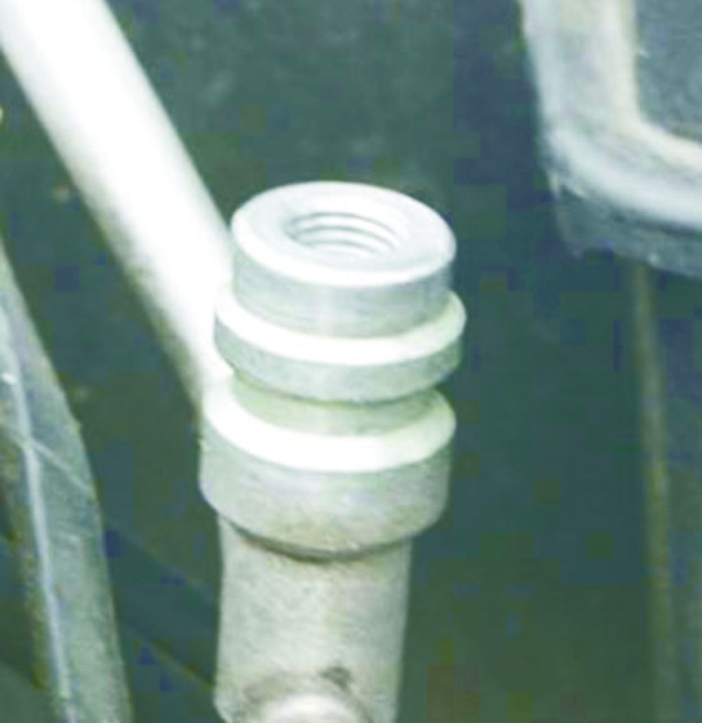

Troszkę mnie postraszyłeś, więc poczytałem i znalazłem:
żeby ułatwić życie serwisantom zajmującym się klimatyzacją zastosowano również inne przyłącza serwisowe
żeby od razu można było stwierdzić do jakiego czynnika przystosowany jest dany układ
Z lewej jest gwintowane pod r12, z prawej szybkozłącze pod r134a

Skoro masz złącze to z prawej to oczywiście na czynnik r134a, bo u mnie w Temprze był na R12 z zaworem ze zdjęcia po lewej stronie.Widocznie zależało to od rocznika.

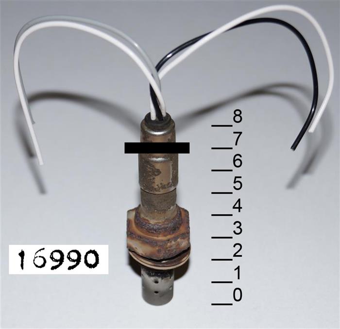

Dzisiaj auto było na komputerze u elektryka, który dość szybko namierzył winnego moich problemów.
Chwast został wyrwany (a raczej wymieniony) i wszystkie problemy z dławieniem jak ręką odjął.
Silnik chodzi równiutko, wręcz wzorowo - nie szarpie, miło kręci się na obroty.
Warto było pomęczyć się z jego czkawką he he - teraz większa radość z normalnej pracy.
Aaa, zastanawiacie się co to za skurczybyk? Poniżej fotka paskudy. Może ktoś ją poznaje i wcześniej też miał z nią problemy?

Lasgo07, wiele osób pytałem co może być z moim Tipkiem.. wymieniali sporo rzeczy, ale słowo "sonda" chyba nie padło.
Na komputerze widać było, że w zasadzie nie działała - nie zmieniał się skład mieszanki i dlatego silnik chodził jak chodził.
Shagger78, elektryk założył "swoją" warsztatową sondę i od razu pomogło. Pytał się, czy kupić tańszą czy lepszą, i wybrałem lepszą.
To jest uniwersalna (chyba bosch) - tłumaczył, że oryginalna ma dłuższą wiązkę kabli, a przy tej trzeba podlutować pod stare kable.
Najtańsza sonda kosztuje jakieś 100zł, ja za tą zapłaciłem 170zł, a dedykowane to ponoć 300zł i więcej... ale nie sprawdzałem.

Długo sondą Boscha się nie nacieszysz, w przypadku sond Bosch słynie z wysokiej awaryjności. Na forach w Niemczech masowo ludzie narzekają na ich usterki zaledwie po przejechaniu 2 tys. kilometrów. W swoim tipku miałem dokładnie takie same objawy jak Ty. Sonda hmm... powiedzmy używana daje większą pewność niż ta Boscha. Swego czasu znalazłem taką od Bravy i wszystko było ok.

maxi, ale w oryginale tez chyba byl bosch

shagger78, na pierwszy montaż była Magneti Marelli.

Nie wiem jakiej jest marki, bo nie pytałem a na paragonie było tylko "sonda lambda" i jakiś numer.
Mechanik sprawiał wrażanie fachowca - ogarnął temat, który męczył mnie od dwóch miesięcy.. w cztery godziny. Dwóch innych speców się poddało.
Pytał jaką chcę sondę, najwyraźniej mając pojęcie o temacie - kazałem mu kupić jak najlepszą w dobrych pieniądzach - tak jakby kupował dla siebie.
Tipo robi u mnie rocznie kilka tysięcy km, więc sonda (jaka by nie była) powinna starczyć na ładnych parę lat, he he.

Dziwne,bo caly osprzet silnika u mnie jest od BOSCHA.Sonde mam zalozona jakas oryginalna fordowska.Tak juz bylo od kiedy go mam.Dziala dobrze.Spalanie na niskim poziomie.

maxi, shagger78, w TT na pierwszy montaż części chodziły od różnych producentów. Wszystko zależy od rocznika, modelu i silnika.

Mike72, ja tą sondę też wymieniałem jak u mnie był jeszcze, coś mało trwała była :P

Widziałeś tą sondę na foto?! Skąd ją wziąłeś, bo wygląda jakby była starsza niż Tipo..

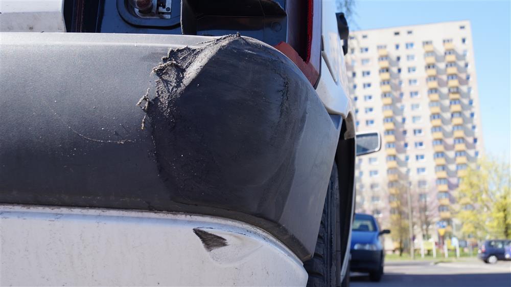

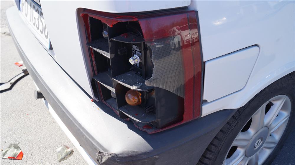

Zapomniałem napisać, że w ubiegłą środę kurier "Siódemki" zahaczył nasze autko i uciekł.
Uszkodzona została lampa i zderzak, plus wgniot na błotniku.
Na szczęście mam życzliwych sąsiadów i monitoring, sprawa zgłoszona na Policję i powinni namierzyć szkodnika.
Następnego dnia Kasia pojechała na szrot kupić lampę i sama ją wymieniła :bravooo:
Gorzej ze zderzakiem.. na razie poczekam na wyjaśnienie tematu ze sprawcą.
