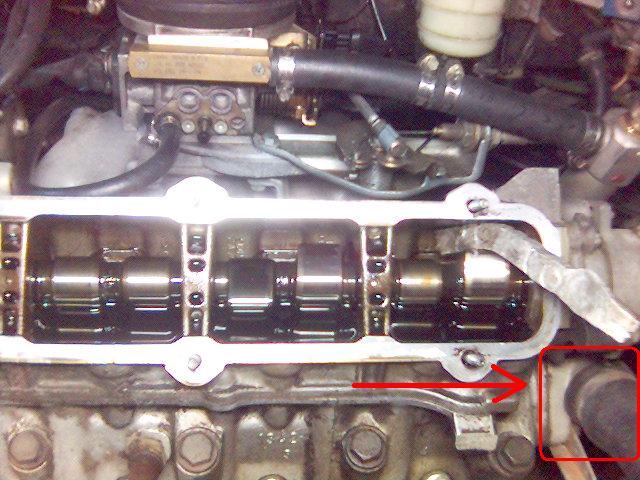

Gdzie moge znaleźć jakiś schemat gdzie jest ten termostat?
Wysłany: 20-06-2011, 13:27
http://forum.tempra.org/imgshack/_f/f_0000686.jpg
Wysłany: 20-06-2011, 13:55
Haris_OP, no to już wiesz czemu auto ci za dużo pali .... jeździsz ciągle na nie dogrzanym silniku. musisz wymienić termostat bo obecny zawiesił się w pozycji otwartej. przy okazji polecam wymianę płynu chłodniczego bo to nie droga impreza

Wymiana poszła zgodnie z planem. Teraz widać jak rośnie w oczach wskazówka do tych 90, a pozniej minimalnie spada az caly plyn sie zagrzeje i jak mam minimalnie powyzej to wlacza sie wiatrak. Dzieki za pomoc
