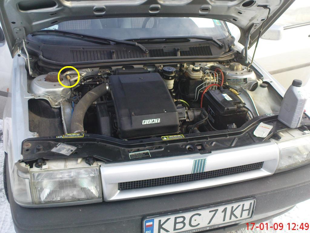

ja jak u siebie w Tipku zakładałem lpg to na lewym kielichu masz taki biały podłużny bezpiecznik jak na foto i w niego się wpinasz jeden przekaźnik a drugi przekaźnik wpiłem w kostkę która idzie do wtrysku jeżeli masz na jedno punkcie a jak masz gaźnik to zawór elektronicznomagnetyczny zakładasz na przewód paliwowy http://forum.tempra.org/imgshack/_f/f_0013997.jpg

flor16, To na zdjęciu to kostka czujnika ABS.Jeśli tak masz podłączony gaz w samochodzie to mam nadzieje że nie będę się znajdował w pobliżu twojego samochodu.

to jest od ecu a moje tipko nie ma ABS jak założyłem lpg na krótko i tylko kostkę od wtrysku odłączyłem to na lpg chodził słabo i nie miał siły jeździć a jak odłączyłem z tego palca co jest na foto zieloną wsuwkę to ecu nie dostawało zasilania i na lpg zaczęło latać dobrze i nawęd jest to opisanie w schemacie jak go znajdę to wrzucę tutaj

flor16, Na tym zdjęciu Tipo ma ABS i to jest kostka od czujnika.Po drugiej stronie też jest.
