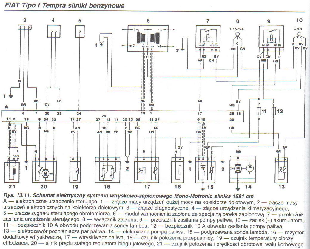

Zachciało mi się deski z obrotkiem. Wszystko ładnie pięknie prócz jednego małego szczegółu. Nie mam normalnej cewki zapłonowej i nieśmiertelnego kabelka w kolorze brązowo-białym a dla odmiany mam elektroniczny moduł Boscha i trzy kabelki w kolorze czerwonym, żółtym i niebieskim. Ma może ktoś pomysł który z nich może dawać sygnał dla obrotka? Dźwięczny byłbym za sugestie. Niestety szukajka nic nie pokazuje na ten temat.
Z tego co doszedłem sam to czerwony i żółty kabel dają zasilanie dużej mocy a niebieski steruje zapłonem z kluczyka. Teraz szukam portu w kompie do którego odnosi się obrotomierz. I chyba to port 24 ale nie jestem pewien.
Niech ktoś zweryfikuje te moje poczynania bo sam już tracę pomysły i cierpliwość
To comisię udało jeszcze dodatkowoustalić jest:
- mało popularny silnik 836A.4
- moduł zapłonowy motronic Bosch MA1.7
- do tego komputer Boscha
i nadal nie wiem gdzie podłączyć obrotka ;(

Arkady1s, opisz jak to wygląda u Ciebie,bo nie mam pojęcia co Ty tam masz pod maską.Czy masz aparat zapłonowy na wałku rozrządu,czy może masz tam cewką z wyjściem na cztery przewody zapłonowe.Czy masz sterownik od wtrysku w kabinie czy nad prawym kołem.Wtedy będziemy szukać bo na razie nie wiadomo co i gdzie. ;D
Wysłany: 18-06-2008, 07:51
Nie znam tego silnika, ale w dziale Download jest opis wyjść komputera, oto on:
http://forum.tempra.org/d...etail&df_id=173
Dobrze mówiłeś. Pod pinem 24 jest obrotek.
Tam jest opisane to tak:
- po włączeniu zapłonu podawane jest napięcie 11-14V
- po odpaleniu silnika do 3000 rpm podawany jest sygnał od częstotliwości 30Hz (w zwyż) w funkcji V do T (napięcia do czasu)
- przy około 3000 rpm sygnał powinień mięc około 100Hz

Ale skoro nie można wysłać PDF-u to zamieszczę screen.Jest to mono-motronic.On posiada cewkę WN z wyjściem na cztery przewody WN i centralkę nad prawym kołem.
Tak jak zauważyliście razem z Miszkiem,jest to pin nr 24.

Wszystko super, mam tylko jeszcze jedno pytanie, ponieważ nie mogę ściągnąć manuala nie bardzo wiem jaki kolor jest przypisany do L? Niebieski? Brązowy?

Cóż nie jest to przewód niebieski ale też błękitny. robi się zabawnie
No i po problemie. Obrotek działa jak marzenie. I znów się okazało że zwykła chłopska logika bierze górę nad schematami. Fiat to prosty samochód tylko schematy ma skomplikowane. Skoro na wszystkich możliwych kombinacjach w gaźnikach wychodzi że jest to kabel Brązowo-biały a na schemacie że niebieski to pewnie trzeba wybrać coś pośrodku tzn............ brązowo-biały z wiązki od kompa i się wpiąć. BINGO!!!!! Jakikolwiek nie byłby to model silnika do obrotka idzie BRĄZOWO-BIAŁY!!!!!
