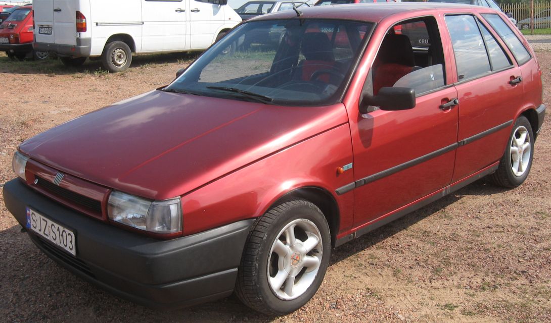

Wysłany: 04-10-2008, 16:30   będzie z niego diabeł....
http://forum.tempra.org/imgshack/_f/f_0003537.jpg
Tipo 1.4 gaźnik
Instalacja LPG
Auto alarm
Centralny zamek
El. szyby w trakcie kompetowania ;]
Najbliższy wyjazd: Spot Katowice Obi ;]
Wysłany: 04-10-2008, 16:40
zyga89, ładny :D felgi są super :D tylko szkoda że 14"
ale wymień wycieraczkę bo na zużyciu jest...
Poza tym daj jakieś ciemne szybki, oryginalną lotkę na klapę, zdejmij boczne listwy i git :D

Wysłany: 04-10-2008, 19:03
No praktycznie wszystko się zgadza ale rocznik mam 95 :) napisze Ci na gg jak sprawa się ma dokładniej :)
co do alumów też tak myślę ze mogły by być większe :)

Wysłany: 04-10-2008, 19:05
Wygląda całkiem fajnie, ale wydaje mi się , że tylne koło jest w negatywie i wahacz domaga się regeneracji no chyba, że to to tylko zniekształcenie spowodowane obiektywem.
Zresztą na spocie się to obluka
Wysłany: 04-10-2008, 21:02
zyga89, to to masz z samochód z ostatków produkcji. Co do tylnego koła to rzeczywiście wygląda jak by się rozjechało. Może rzeczywiście być wahacz z tyłu, ja swoje robiłem parę miesięcy temu samochód miał wtedy ~160.000 przejechane i z jest 94r. więc jeśli kolega nie miał nigdy wahaczy robionych z tyłu zapewne trzeba będzie już nie długo o tym pomyśleć. Z resztą wyjaśni się na spocie. Alumki jakie ładnie pasują to 15'stki to dobry kompromis, da się założyć na nie oponki o dobrym profilu, nie zmieniając znacznie parametrów trakcji. Ja na przykład takie ma, tak się składa że od romano, W standardzie były kapcie 195/50 ale wywaliłem bo za szerokie i za niskie, źle znoszą dziury, koleiny i wszystko co Polskie na drogach :lalala: optimum według mnie to 185/55 lub 60 ładnie wypełnia całe nadkole nie daje dobre parametry, jeździ się komfortowo. ET felgi jakie polecam to coś co oscyluje w granicach 40. To tak gdybyś kiedyś zmieniał felgi. 14stki też są dobre dobra oponka na nie to 175/60 dla takiego silnika jak mamy.

Wysłany: 05-10-2008, 09:22
widać dostrzec umiecie wszystko :) nie żebym się cieszył, że wahacze do wymiany ale na dniach daje do wymiany 2 uszczelki w silniku rozrząd olej i filtry... potem przy nastepnym dopływie gotówki wymiana "tulei wahacza?" lub całego wahacza, może ktoś wie coś więcej na temat tego ? :roll:

zyga89, zestaw regeneracyjny kupisz za 50zł na jeden wahacz... czyli 100zł na dwa (wymienia się dwa dla świętego spokoju) a naprawa i cały opis były gdzieś na forum...

Wysłany: 05-10-2008, 11:49
wymien całe wachacze bo jak wymienisz same tuleje a poleci ci sworzeń to bedziesz w plecy z kasa
a fele to tylko 15 195/50 do tego jakies sportowe sprężyny i bedzie super wyglądal a jezdzie sie jeszcze lepiej w zakrety wchodzi sie jak po szynach a to ze troszke twardo to nic ja zmienilem z 14 165/65 na 15 195/50 i dużej róznicy nie ma

Wysłany: 05-10-2008, 20:34
sosen86 napisał/a:
zyga89, ja tez mam "S" fajny bo cale wyposazenie trzeba sobie zrobic samemu :) :) i daje to duzo frajdy :D :lol:
dokładnie kozacko tak powiedzieć że człowiek sobie to sam zrobił ;)
wahacze całe wymienię miałem na myśli też te zestawy naprawcze ale jak za jakiś czas zaś to mam wymieniać to wole mieć spokój...
fotkę silnika wyślę wam we wtorek :) bo jak na razie to wstydzę się :P
co do zawieszenie i do felg to pomyśle po wszystkim bo jak na razie to ważniejszy silnik a potem wahacze :) myślę ze na wiosnę :) kto wie ;d jedno jest pewne coś z tego będzie ;d

Wysłany: 06-10-2008, 11:51
zyga89 napisał/a:
Jeżeli mówisz o przednich wahaczach to racja, wymieniaj całe - nie baw się w żadne regeneracje.
Jeżeli chodzi o tył to sprawa wygląda inaczej, tutaj wystarczy regeneracja na zestawach bo kupno nowych mija się z celem, po pierwsze są trudno dostępne a ponadto są drogie, bo chyba tylko oryginały.
Co do kół to też odradzam 195/50/15, dla mnie mają więcej wad niż zalet, takie kółka u mnie przy obniżonym zawieszeniu jeździły przez 2 tygodnie i dałem sobie spokój.
Wydaje mi się, że dobrym wyborem byłoby 185/60/14 poprawi się trochę prowadzenie a komfort jeszcze zostanie.

Wysłany: 06-10-2008, 17:46
LUCIACIA napisał/a:
a ładne auto ... super kolor... szkoda że to S ... sam taką mam :( również z 95
z ciekawości ... ile CI pali ?
jak spokojnie to 8 jak pocisnę 10 na trasie nie wiem :)
co do wahaczy to muszę wymienić tył... jutro będę rozmawiał z mechanikiem i się dowiem co będzie z tym,
p.s na spocie będę więc zobaczę :D
