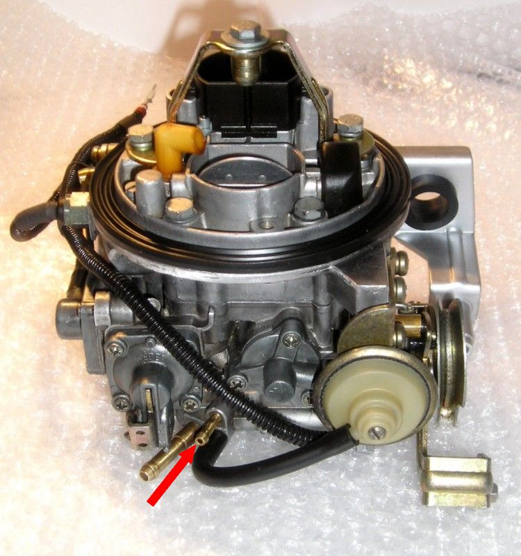

Witam mam pewną usterkę w Tipo ( 1.4 Gaźnik 90r.) jednak niewiem na czym polega...
Auto potrafi przejechac kilka kilometrów i już niechce palić ... ma tak jakby łapał ale coś go blokowało .. albo dusiło ...
znalazłem jedno ale.. pod maską od poszątku gdy kupiłem auto brakowało wężyka ...
szedł on z takiego czegoś okrągłego przy zapłonie ( na pierwszym foto) dalej do trójnika z którego jeden przewód szedł do czrgoś za gaźnikiem (FOTO 2) a drugie do przewodu z tyłu komory silnika .. zaś ten przewód z jednej strony wchodzi w blok silnika a z drugiej w głąb nadwozia... gdy auto niechce palić .. zatykam miejsce przy zapłonie z którego miał ten wężyk wychodzić .. i trójnik gdzie miał wchodzić .. i auto pali :|
moje pytanie brzmi ..co to właściwie jest za układ? do czego on słuzy?? i jak działą... Może ktoś się już z tym spotkał to może napisać też na czym polega usterka i jak to naprawić...

DonBanDitOo, odpowiedziałem ci ostatnio na twojego posta ale forum zresetowało się do wersji sprzed 3 dni. Więc do rzeczy powtórzę się :lalala: polansky, dobrze ci się wydaje pozycja nr 1. to wejście podciśnienie z gaźnika do sterowaniem konta zapłonu. Ważna rzecz bo bez tego zapłon nie przesterowuje się przy wyższych obrotach (działa to tak jak digiplex).
** Dodano: 23-10-2008, 17:11 **
Zdjęcie nr. 2 to pompka automatycznego ssania w skórce podtrzymuje obroty rzędu 1300-1400 (o ile jest sprawna i dobrze wyregulowana) na zimnym silniku wyłącza się przez tero-zawór w kolektorze dolotowym przy mniej więcej 70 stopniach.
** Dodano: 23-10-2008, 17:14 **
3 zdjęcie, pozycja 3 to zasilanie układu podciśnieniowego sterowania oprzyrządowaniem gaźnika. Również ważne nawet bardzo, ponieważ na benzynie gaźnik odmówi współpracy a na gazie ucięty przewód będzie źródłem lewego powietrza a co zatym idzie nie równej pracy silnika (zaburzy skład mieszanki)
** Dodano: 23-10-2008, 17:17 **
Jak naprawić:
1. Tu masz schemat podłączenia przewodów podciśnieniowy dla silnika 159A2.000 http://forum.tempra.org/t...ghlight=#108628 Jedyne co musisz kupić to tak około 1,5m przewodów sylikonowych albo gumowych 4mm do nabycia w sklepie moto, albo jak nie chce ci się z domu wychodzić np. http://moto.allegro.pl/it...tsu_maptun.html
2. Do aparatu zapłonowego zdjęcie 1 przyłączyć zasilanie z gaźnika poprzez elastyczny wężyk 4mm
** Dodano: 23-10-2008, 17:19 **
tu
** Dodano: 23-10-2008, 17:24 **
Ostatnia rzecz jaka mnie nie pokoi to coś masz przekombinowane z tym silnikiem. Już ci to ostatnio pisałem. Niby masz gaźnik ale puszkę filtru powietrza masz na nim jak z silnika i.e do tego gaźnik z powrotnym układem paliwa, i pompka auto ssania ma zasilanie z boku zaś moja z tyłu. Cyknij więcej fotek z komory silnika i napisz oznaczenie z tabliczki znamionowej dla silnika. Zobacz do mojej galerii w profilu jak wygląda 1.4 na gaźniku typ. 159A2.000

DonBanDitOo, Elektro zawór bo jego zadaniem jest odcięcie paliwa :) a co robi zawór ? odcina ;D No to bezpośrednio z zaworu wychodzi kabel tak jak na moim gaźniczku wyżej. Z tyłu poprzez kostkę łączy się z czerwonym kabelkiem który idzie do modułu cut-off który jest z kolei schowany w przednim nadkolu od strony kierowcy zaraz obok pojemnika spryskiwaczy i światła. Drugi kabelek jaki potrzebny jest do zadziałania zaworku to czarny kabelek wychodzący z prawej strony gaźnika obok cięgna gazu i to jest masa.
