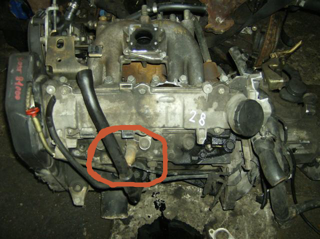

Czyli bez podciśnienia jedzie na czymś, co można określić jako mapa awaryjna? Bo dane ma tylko z CPW.
Przy okazji, nad świecami, konkretnie nad 2 od lewej mam wkręcony jakiś czujnik z pojedynczym kabelkiem. Co to?
Wysłany: 21-04-2008, 16:05
nad świecami masz najprawdopodobniej czujnik temp. silnika (ten od wskaźnika na desce)
Wysłany: 21-04-2008, 16:13
to jest czujnik temp cieczy chłodzącej
