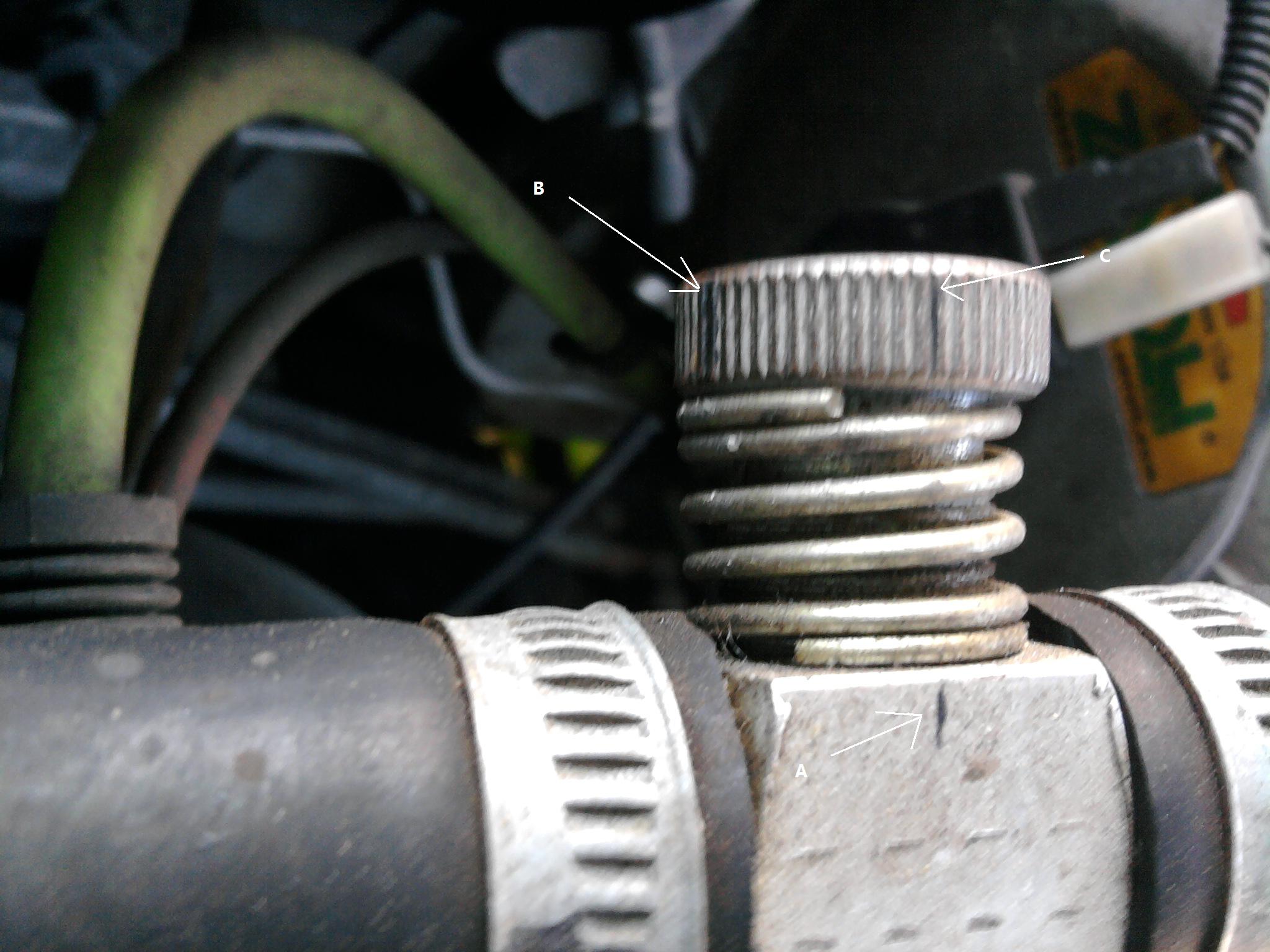

Co do zimy, tu jest jedna ważna sprawa. W czasie zimy zrób sobie kreskę cienkim markerem na obudowie śruby regulacji i nad nią drugą kreske na samej śrubie. Pojedź do gazownika (w zimie oczywiście) aby Ci wyregulował gaz. Po regulacji postaw trzecią kreske w tym miejscu w którym ustawił ją gazownik i masz przełącznik zima/lato. Bez problemu
** Dodano: 23-09-2010, 10:42 **
A - kreska na obudowie
B - Zima
C - Lato
