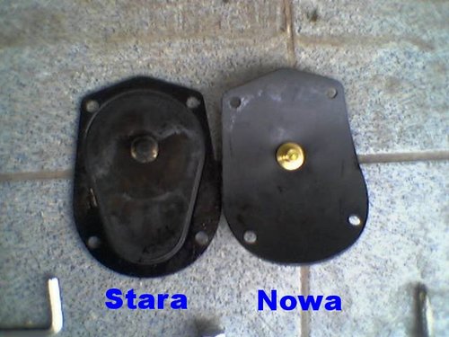

Ja właśnie dzisiaj dostałem zestaw naprawczy do reduktora BRC AT90E.
Wygląda to mniej więcej tak (sorry za kiepską jakość zdjęcia):
Jutro, mam nadzieję, zabiorę się za psucie parownika ;) :lol:
Oczywiście o skutkach poinformuje ;) Może jakieś fajne fotki również wpadną :)
Koszt zestawu: 75zł+przesyłka

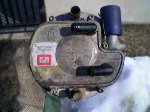

Tak jak przewidywałem - oczywiście nie mogło wszystko być dobrze podczas regeneracji ;)
OK, wreszcie po kilku tygodniach znalazłem trochę czasu żeby opisać proces regeneracji reduktora.
Użyte narzędzia: imbus (klucz sześciokątny) rozmiar 4, klucz płaski 13, płaski śrubokręt.
Na początku zakręciłem zawór na butli z gazem, po czym wypaliłem resztę gazu z przewodów.

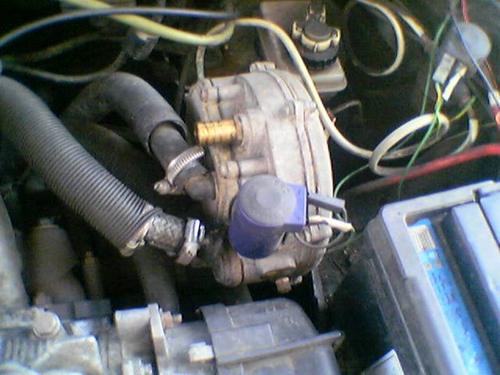

Poniżej widać jeszcze zamontowany reduktor z odkręconą rurą wyjściową gazu. Odłączając parownik należy zapamiętać jak są podłaczone do niego kabelki (w przypadku wersji electro).
Oto mój model: BRC AT90E, widać dwie rury podłączane w układ chłodzenia, wyjście gazu (na górze), oraz zawór do wywalania syfu z reduktora (na dole).

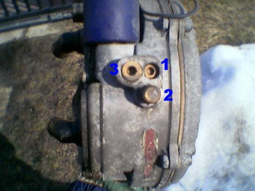

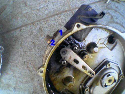

Fotka śrubek regulacyjnych. Dlaczego ja zawsze muszę mieć coś inaczej :/ w większości reduktorów są dwie śruby regulacji a u mnie 3!! wrr :/
1 - imbus; reguluje odchylenie dźwigni trzymającej membranę
2 - w środku taka 'igła' który wykręcając się puszca bokiem trochę gazu spod dźwigni membrany do komory reduktora
3- nie mam zielonego pojęcia co to jest :/

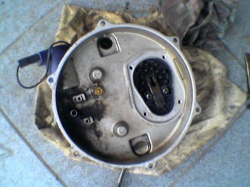

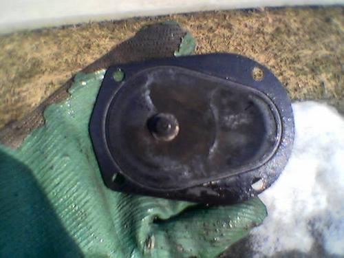

Tak wygląda główna membrana po wyciągnięciu z reduktora. Okazało się, że wcalenie była tak bardzo zużyta.
TIPS: Membrana może być przypieczona do obudowy. Zatem przy ściąganiu pokrywy należy przytrzymywać wkrętakiem membranę tak, aby się nie zniszczyła. Gdyby się okazało, że nowa membrana nie pasuje do parownika - zawsze będzie można założyć starą.
Membrana ta zamontowana jest na ramieniu za pomocą bolca. Aby ją wyciągnąć, należy ją wcześniej lekko przesunąć (względem parownika) w kierunku wskazanym strzałką.

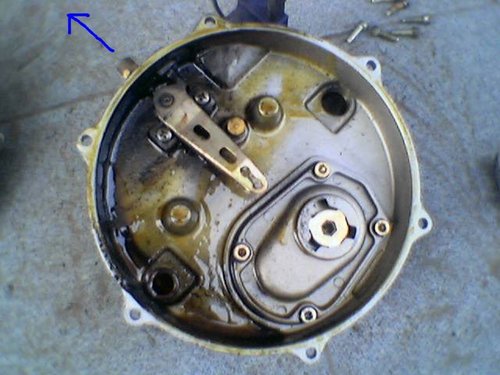

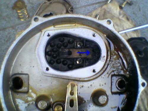

Śruby regulacyjne znajdują się przy strzałce. Na fotce widać również od środka zawór wywalania syfu (lewy dół) oraz komore z drugą membraną (prawy dół); wyjście gazu z reduktora znajduje się w prawyej górnej części.
Zbliżenie pod kątem na śrubki i mechanizm regulujący.

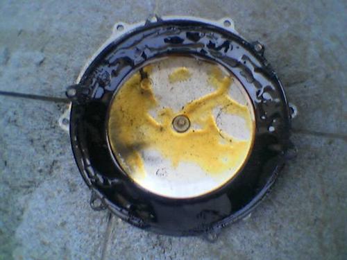

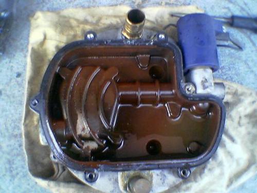

A oto parownik z drugiej strony, z odkręconą komorą cieczy chłodzącej. Ten brązowy kolor zawdzięcza, jak się domyślam, pewnemu specyfikowi do uszczelniania chłodnicy. Nie ma tu nic ciekawego (czyt. do zepsucia ;) ). Na górze parownika rurka wyjściowa gazu.

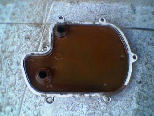

Pokrywa od komory płynu chłodząceo.

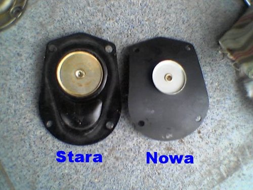

Komora z mniejszą membraną. Tę membranę wyciąga się również przesuwając trochę w kierunku wskazanym strzałką. Pokrywa tej komory dociska sprężyną mocno membranę - piszę o tym aby nikt nie przestarszył się, gdy nagle po odkręceniu śrubek pokrywa odskoczy ;) Wymontowana sprężyna widoczna w lewym górnym rogu
A tak wygląda wymontowana mniejsza membrana. Jest wyraźnie zniszczona - twarda i popękana.
Niestety okazuje sie, że ta membrana z zestawu naprawczego nie pasuje do mojego parownika (sic! jak to możliwe :/ ) W związku z tym decyduję się zamontować starą, ale uprzednio nasmarowałem ją trochę olejem i pozostawiłem na pewien czas, aby zmiękła.
Oto wnętrze parownika bez bebechów po wyczyszczeniu benzyną.
Po zamontowaniu reduktora do samochodu trochę się rozczarowałem. Nie zauważyłem żadnej znaczącej poprawy pracy na silnika na LPG. Próbowałem trochę wyregulować parownik, ale nic to nie daje - silnik nie ma mocy przy więcej niż 3500 obrótów, pali obecnie ok. 15,5l/100km w mieście. Dodam, ze na benzynie wszystko jest OK.
Jeśli dobrze wiem, śruba 1 służy do regulowania ilości podawanego gazu, czyli również od spalania w całym zakresie obrotów. Kręcę tą śrubką i jedyny efekt jest taki, że jak zakręcę ją maksymalnie, to silnik trzyma stałe obroty ok. 900.
Śrubka 2 to ponoć regulacja wolnych obrotów - ale jakiekolwiek manewry przy niej nie wpływają w żaden sposób na pracę silnika.
Śrubka 3 to dla mnie wielka niewiadoma - nie wiem do czego służy więc jej nie ruszałem.

No i częściowo prawie się pozbyłem problemu.A mianowicie,membrana ta na środkowej fotce,prawdopodobnie miała dłuższy popychacz.Gazu brakowało przy wćiskaniu pedału gazu,więc nowa membrana mając krótszy popychacz,musiała wykonać dłuższy ruch,aby otworzyś zaworek z gazem,no i musiało być większe podciśnienie żeby ta membrana wykonywała dłuższe ruchy.Więc wygiąłem ramie do którego montuje się membrane o 2mm.
Przerobiłem też przewód doprowadzający gaz do wtrysku,co skruciło jego długość o 38cm !!
"Fachowcy" którzy montowali gaz,puścili przewód dookoła wtrysku i wchodził do miksera od strony paska rozrządu.Odwróciłem w mikserze rurke od przewodu i teraz jest w kierunku parownika.Dodam że parownik mam dokładnie nad pompą hamulcową.Teraz jak spada z obrotów ma małe załamanie tak do 500rpm,ale poczekam może się ułoży,a jak nie to dogne to ramie jeszcze o milimetr.
Bronek czy mi się wydaje,czy te membrany są troche inne ??

Tak. Z grubsza wygląda to tak, że regeneracja jest prościutka!
Membrany i uszczelki wymienia się szybko łatwo i przyjemnie ;)
Niestety zestaw, który kupiłem, posiadał jedną membranę inną. Sprawdzałem w innych hurtowniach i okazuje się, że moim reduktorze jest jakieś dziwadło, które trudno kupić :/
Skutek taki, że wsadziłem wszystkie nowe uszczelki i nową tę dużą membranę, a tą starą wysmarowałem trochę olejem żeby namiękła i zamontowałem ponownie.

ZielonyTBG, dzięki za pomoc i uwagi!
Ta duża membrana jest taka sama jak poprzednia - różniła się tylko ta mniejsza.
