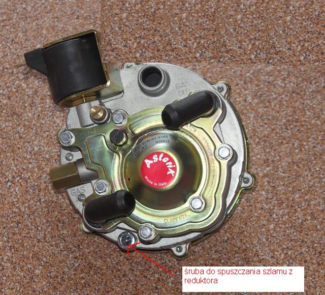

Dotkliwie daje znac o sobie niska temperatura panujaca znowu przez ostatnie dni, w poczatkowej fazie jazdy na LPG gdy jeszcze parownik jest nie dogrzany jak nalezy membrany sa twarde czego konsekwencja jest mocno za bogata mieszanka i stad takie spalanie ;/ Gdy było już cieplej troche tipolot palil mi okolo 14,5litra LPG/100km a teraz przy takim samym bucie wychodzi mi pod 17litrow. Tylko u mnie jeszcze dochodzi dodatkowo przekalmywanie licznika, tak w okolicach 40-60km/h skacze mi wskazowka predkosciomierza i kurcze na odcinku do pracy ktory ma 8,5km jak jade szybko to jest ok, a jak z predkosciami ze ta francowata wskazowka skacze to potrafi zgubic kilometr ;]
DODANE: Właśnie wróciłem z garażu, z parownika spuscile około pół szklanki smierdzacego szlamu, mogła jego obecność miec cos wspolnego z powiekszonym ostatnio spalaniem LPG??

A gdzie w parowniku jest jakaś śruba do spuszczania jakiegoś syfu? Patrzyłem u siebie i nie widzę.A ona wciąż żre. :sciana:

Śruba do spuszczania jakiegoś syfu jest w najniższym punkcie parownika , czyli od spodu :) Sprawdz też filtr gazu.

bob96 napisał/a:
Ja tam nic takiego nie widziałem :(
Natomiast jest jakaś śruba ,na tym kieliszku przed parownikiem i ona jest od spodu.
Dajcie jakieś foto tego ustrojstwa dla laika.

Wysłany: 26-02-2007, 15:09
irekub napisał/a:
to jest od filterka gazu. tez jestem ciekawy gdzie jest "to ustrojstwo" ;)

Dla niezorientowanych na zdjeciu pokazuje przykladowe umieszczenie sruby sluzacej do spuszczenia szlamu z reduktora, zawsze niezaleznie od typu reduktora nalezy jej szukac na dole. Zdjecie przedstawia jakis wloski wynalzek ale wygladajacy identycznie jak np. reduktor Elpigaz Cometa Super Plus ktora posiadam u siebie. Nalezy uprzednio nagrzac silnik do temp. ~90 stopni wtedy i reduktor bedzie nalezycie nagrzany, zgasic silnik [kluczyk w polozeniu tak aby zaplon byl wylaczony, czyli wszystkie kontroli wygszone], wykrecic srube i pieknie wycieknie wszytko ze srodka, uwazajcie tylko aby sie nie upaprac, praktycznie nie odpiera sie ten szlam z ubran i smierdzi niemilosiernie.

u mnie to wygląda tak ;) jak pierwszy raz spuściłem szlam to było tego prawie 0,5L ostatnio spuszczałem i wylało się jakeś pół szklanki po pozbyciu się zbędnego szlamu autko jak inne zero komplikacji z gazem teraz to jak postoi na polku z 4 godziny to bez problemu odpala na LPG KLIKNIJ TU
