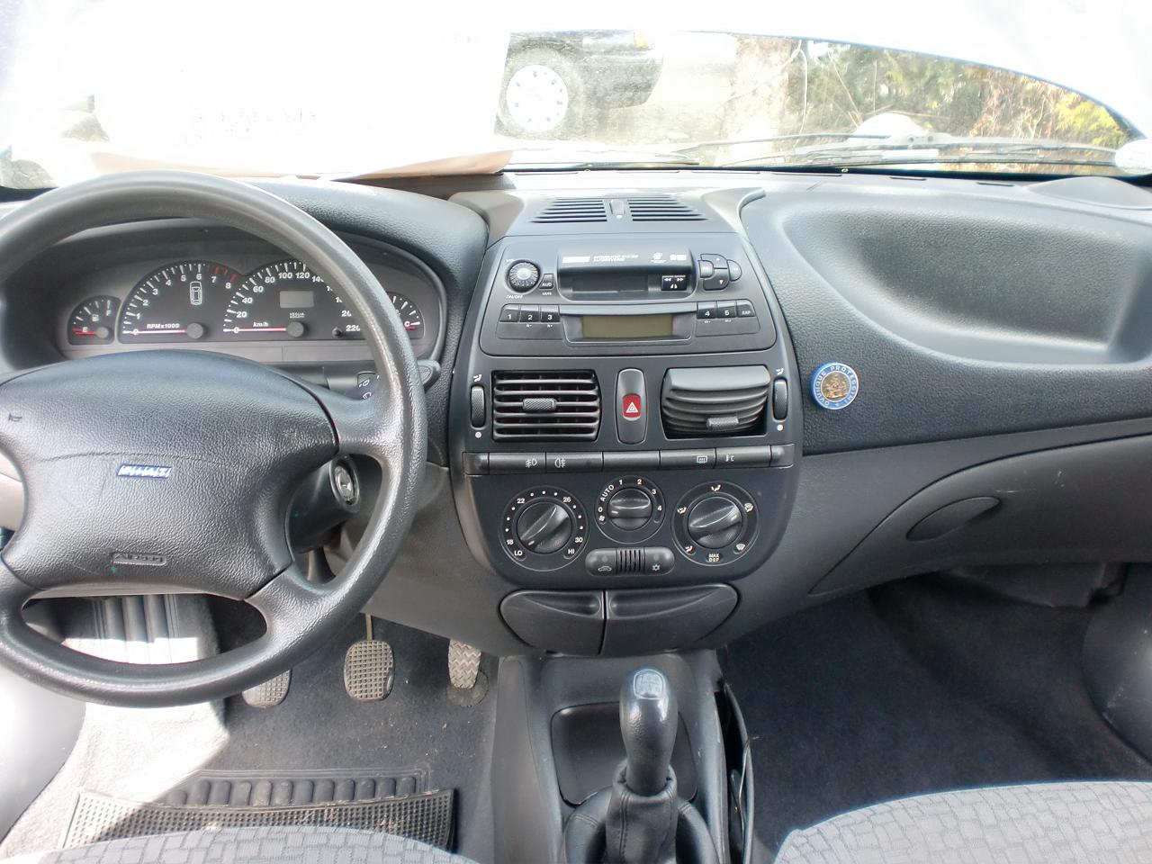

Silnika nie odpalałem, bo mi się spieszyło a gościu miał kawałek do biura po kluczyki. Dziwne było to że auto ma zamek centralny ale zamknięte były tylko drzwi od kierowcy a reszta otwarta - sugerowałbym że coś ten centralny nie działa jak powinien :!: Jak już auto było otwarte to zajrzałem do środka - plastiki w dobrym stanie, fotele nie powycierane i nie po wypalane więc się dobrze trzymają :) Brak dywaników, tylko jeden mały, nie oryginalny pod nogami kierowcy. Nie wiedziałem co by Cie szczególnie interesowało, więc tylko tak rzuciłem okiem.

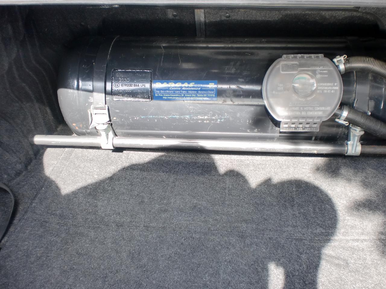

Bagażnik - był duży, ale teraz już nie jest, bo jest w nim duża butla lpg :D

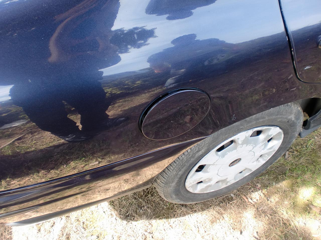

Idąc dalej dookoła - odstająca klapka wlewu paliwa
W środku jest wlew benzyny i korek od wlewu gazu. Klapka wlewu odstaje bo urwany jest zatrzask, który ją przytrzymuje zamkniętą (został po nim tylko ślad) Może by i dało rade to dokleić, a jak nie to klapka do wymiany i malowania, no chyba że Ci odstająca klapka nie przeszkadza :lol:

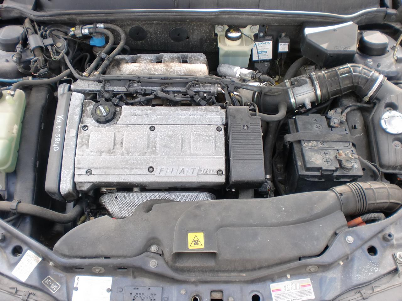

Tak wygląda silnik, nie jest myty, większych wycieków na szybko nie zauważyłem, może jakby tą plastikową pokrywę zdjął to wtedy. Jedynie jak jest już kolektor wylotowy, tam od strony grodzi to na tych czterech rurkach gdzie wchodzą w blok silnika zauważyłem takie jakby zawilgocenia (ale nie jestem pewien czy to coś niedobrego). I to co się rzuca w oczy to cała warstwa izolująco-wygłuszająca pod maską ma wykwity pleśni od wilgoci :!: Nie wiem czy czasem auto dłużej stało nie jeżdżone :?:

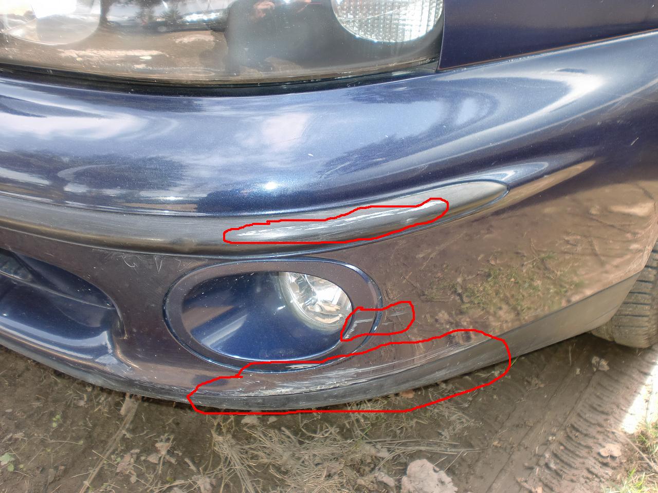

I teraz chyba rzecz najbardziej rzucająca się w oczy - otarcia i obicia budy :!:
Ja wiem, że autko ma 11 lat, to Fiat i jeździło po Włoszech (a tam podobno nie szanują za bardzo samochodów w ruchu ulicznym)
Praktycznie wszystkie cztery rogi otarte mniej lub więcej
Tak jakby gdzieś na parkingu poobcierane o inne auta czy słupki, na plastikowych zderzakach schodzi farba ( tylni zderzak szczególnie złazi farba w kilku miejscach)

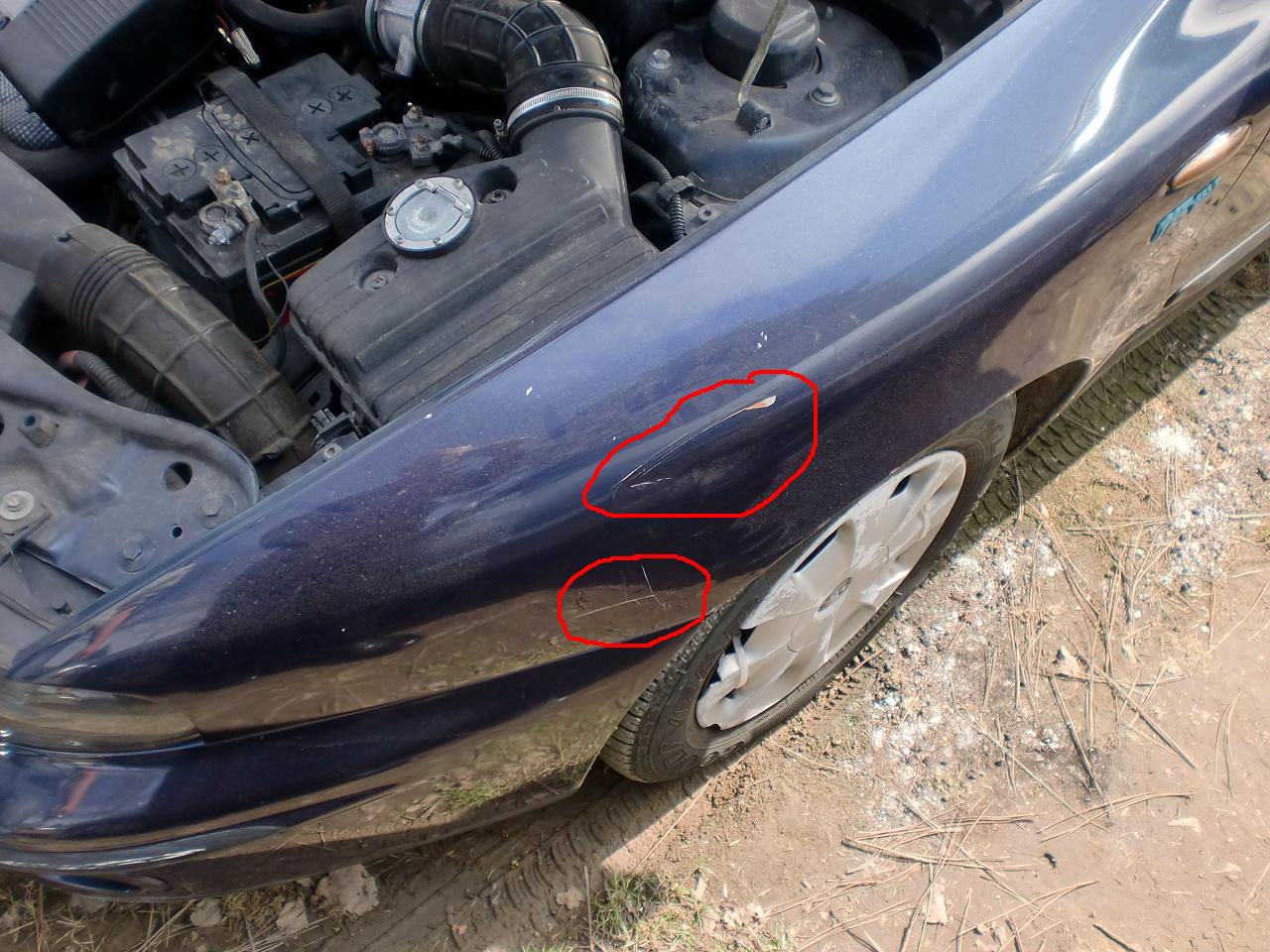

I jeszcze na sam koniec rodzynek ... "Ale Panie to blacha ocynkowa, nie me prawa rdzewieć i nic temu nie będzie" :!:
To lewe nadkole przednie z widocznym już odpryśniętym lakierem w dwóch miejscach i plamką rdzy tam gdzie blacha (pasowało by to zrobić, bo szpeci i blacha niszczeje)
Na drzwiach od pasażera również lekkie wgniecenie blachy ale bez odprysków lakieru.
