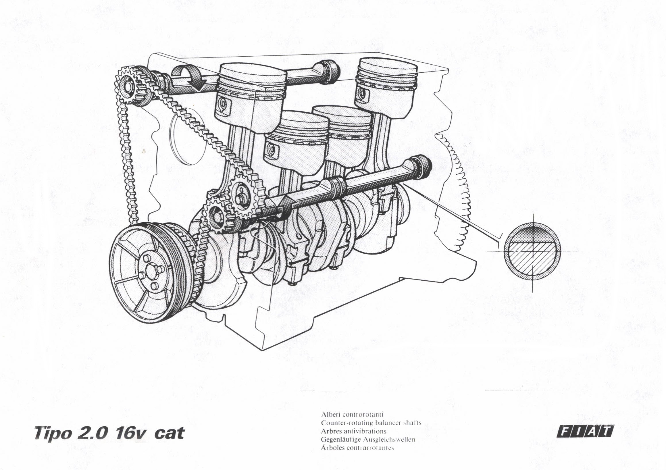

Podstawowa wadą tych silników są wałki balansujące. Potrafią się zaciąć i zerwać pasek rozrządu. Podstawowa operacja to obrócenie wałków w pozycji przelotowej i ich zaczopowanie oraz usuniecie paska napędzającego. Obiło się tez mi o uszy że lubią się też również przytykać "chodniczki" oleju, a to z kolei jakimś patentem z poloneza przerabiają :D
