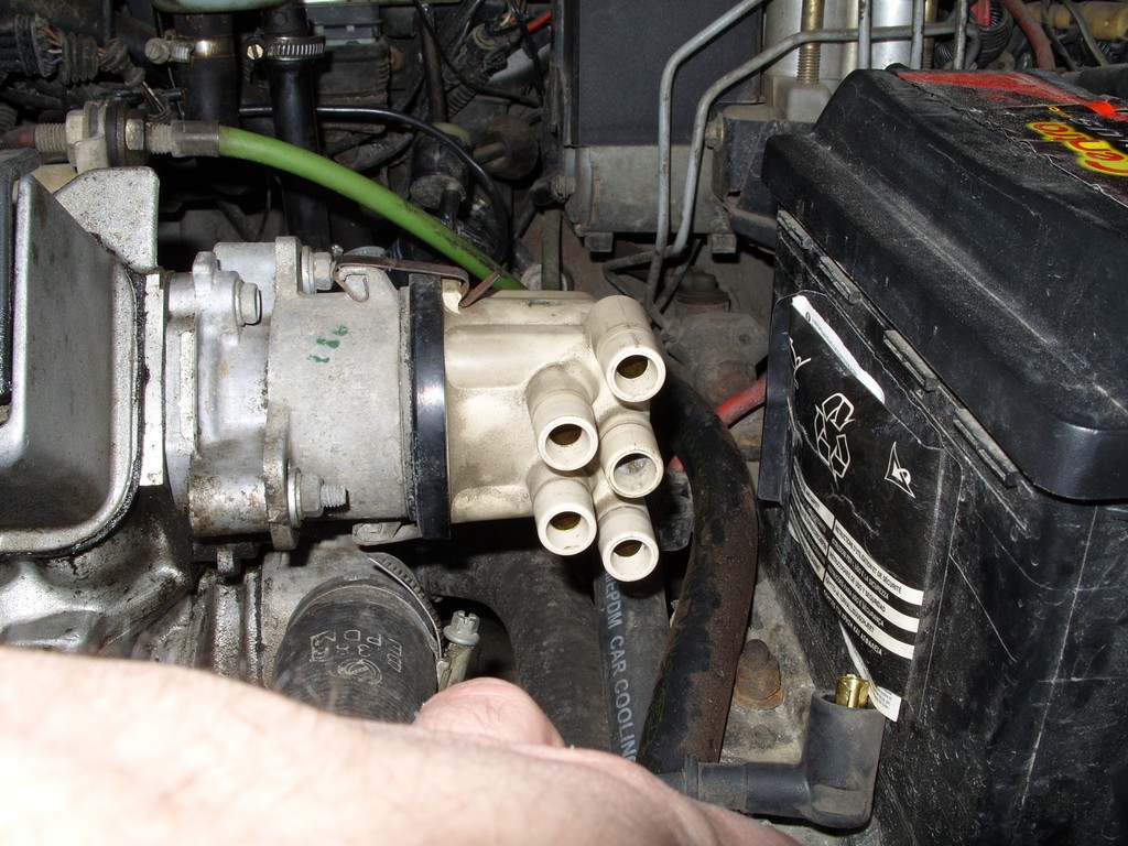

to zdjęcie jest z Haynes Fiat Tipo Service And Repair Manual i tam piszą, że w 1.6 takie też się znajduje... ciekawe ile w tym prawdy...

Wysłany: 07-12-2008, 12:39
To zdjęcie pokazane powyżej to zdjęcie jednostki 1.4/1.6 i ta podstawka właśnie pochodzi z tego silnika.

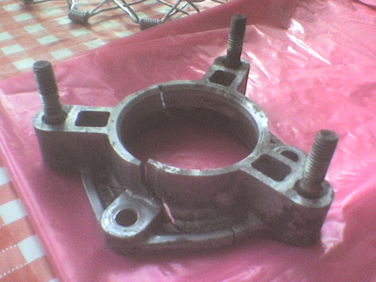

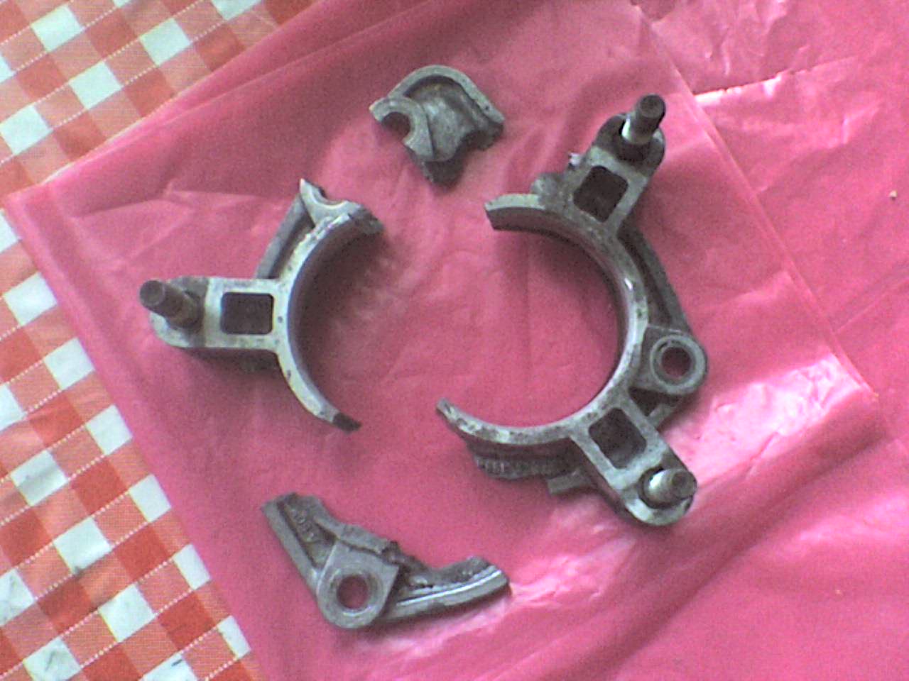

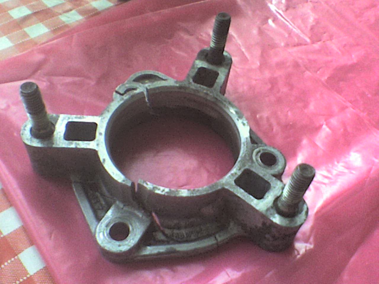

Panowie.. zrobiłem foto tego wspornika...
wygląda tak...
a pękło mi tak:
sorka za jakośc.. robione telefonem..
na tym są oznaczenia : 7541934
A505
Renault Espace IV 2.0
Wysłany: 07-12-2008, 12:50
No faktycznie podobnie to wyglada u mnie w 1,4 jest taka
Wysłany: 07-12-2008, 12:51
Wygląda tak samo. W ePer trzeba poszukać numeru tej części i zobaczyć zgodność. Całkiem prawdopodobne, że ten element jest taki sam w 2.0 jak i 1.4/1.6.
