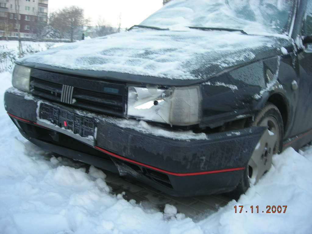

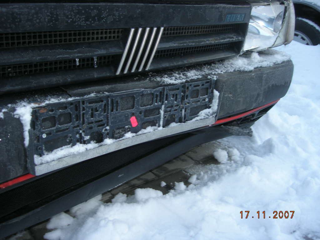

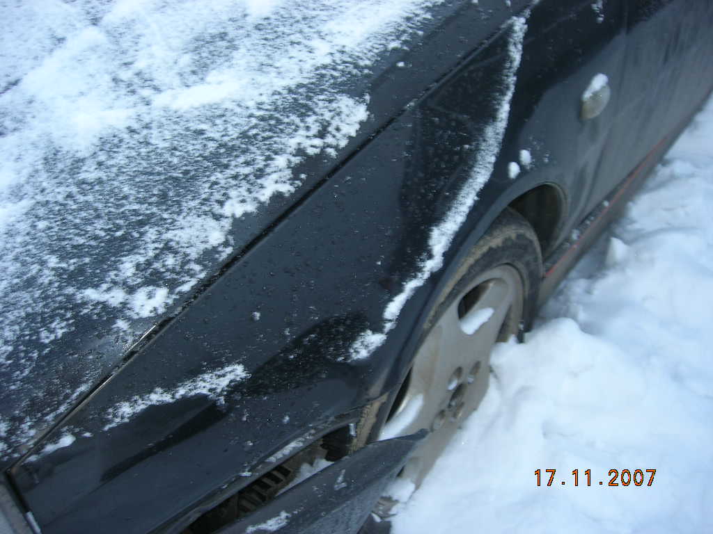

** Dodano: 17-11-2007, 19:18 **

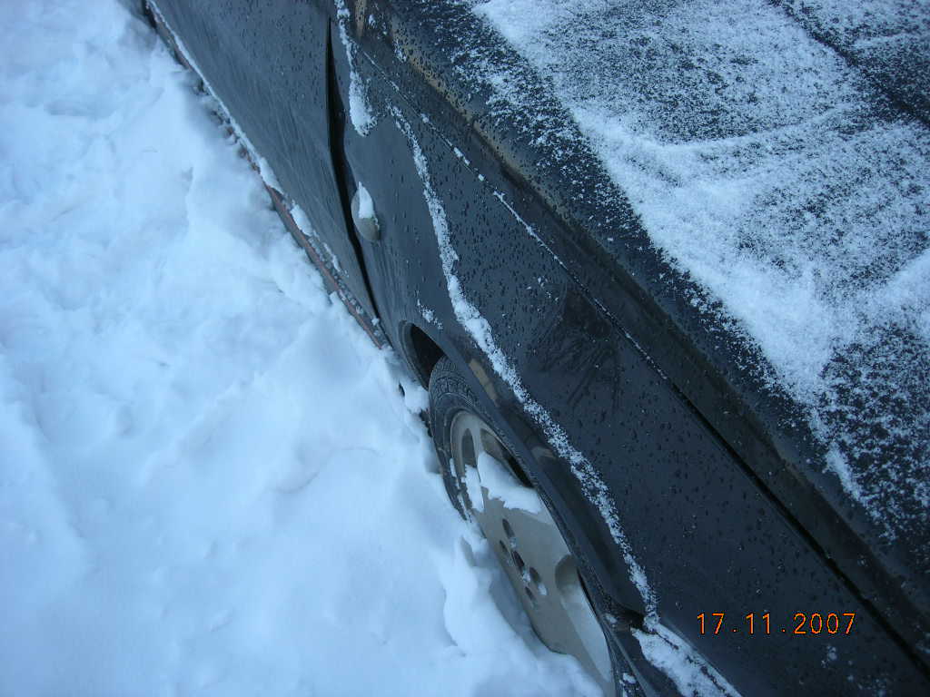

Obiecane zdjęcia po dzwonie
Alfista
Dołączył: 04 Kwi 2007
Posty: 162
Skąd: Bydgoszcz
Wysłany: 18-11-2007, 10:20
ja pierrr.. jaki snieg :D
a autko to naprawde delikatny strzał, mysle ze dobry dzien wszystkiego odkrecania i pozniej skręcania jesli belki z przodu nie ruszyło 8)
Wysłany: 18-11-2007, 10:26
Alfista napisał/a:
Nie chwaląc sie ale u mnie jeszcze wiekszy :lol:
Młody,
Nie wiem czy zdjecia dobrze oddaja rozmiary szkody ale chyba naprawde na tym zarobisz :D
Alfista
Posty: 162
Skąd: Bydgoszcz
Wysłany: 18-11-2007, 10:30
no zarobi na pewno ale troche duzo sie elementow uszkodzilo, nie groźnie ale uszkodzilo i dlatego trzeba bedzie je kupic i wszystko zalezy od rabatu jaki wywalczy na wszystko i czy dodatkowo trzeba bedzie lakierowac a to juz znowu koszta :roll:

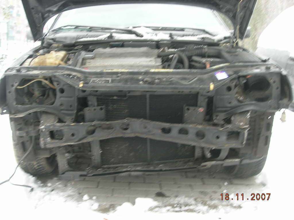

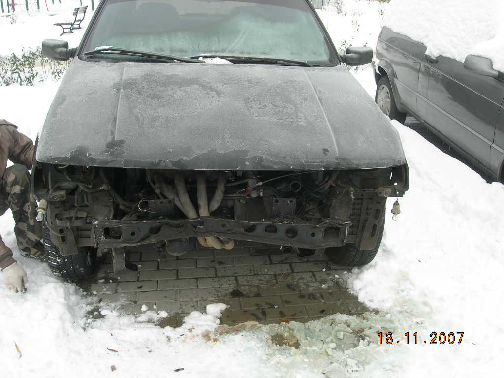

** Dodano: 18-11-2007, 19:37 **

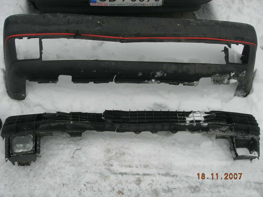

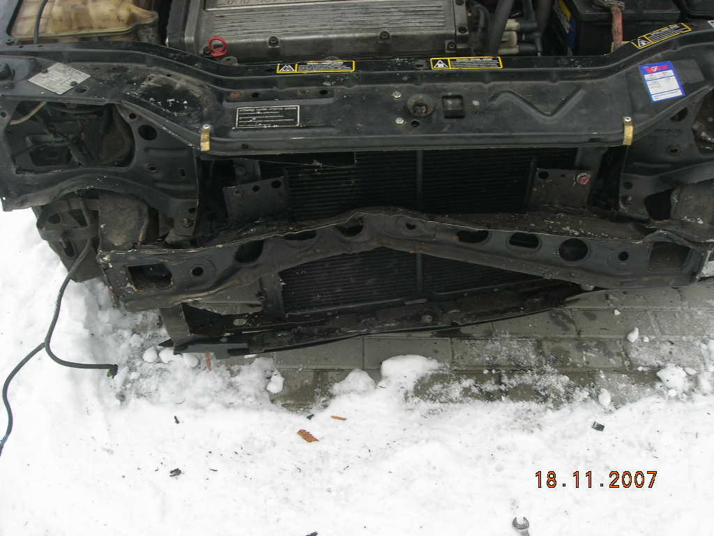

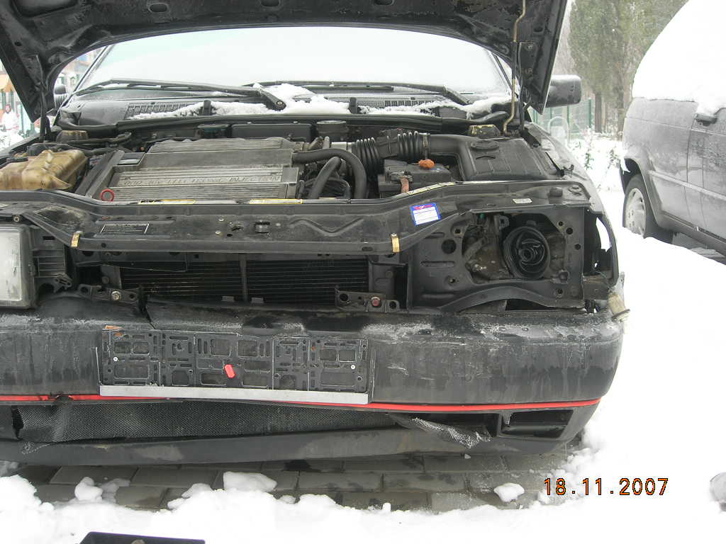

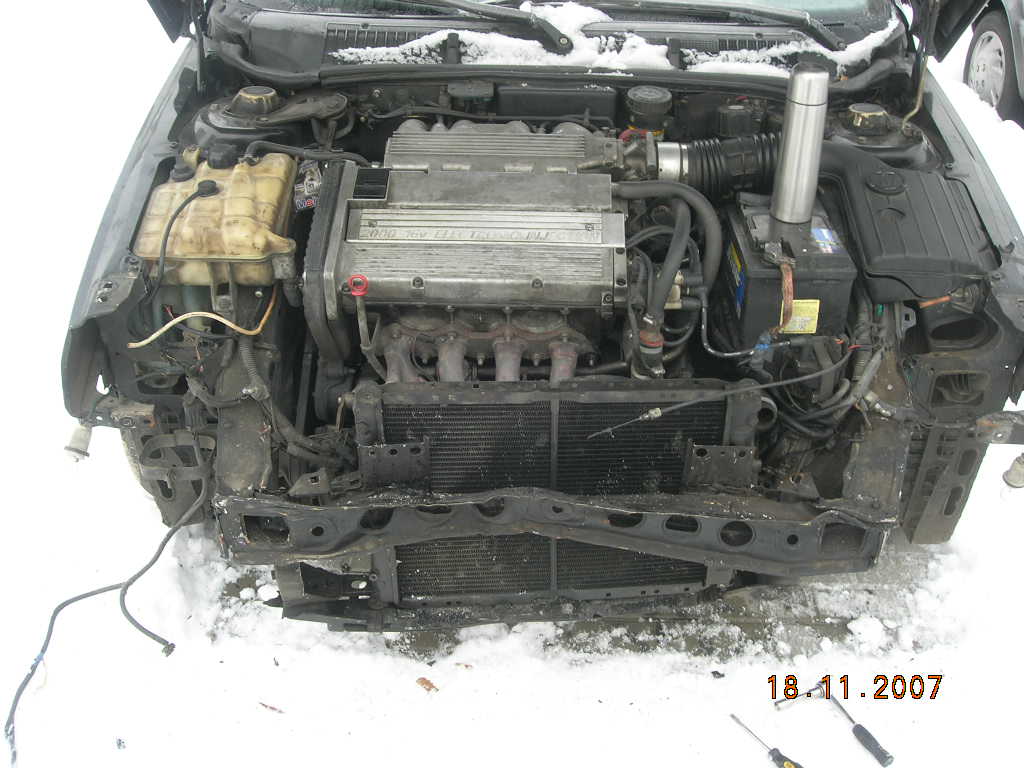

A oto foty z rozbiórki

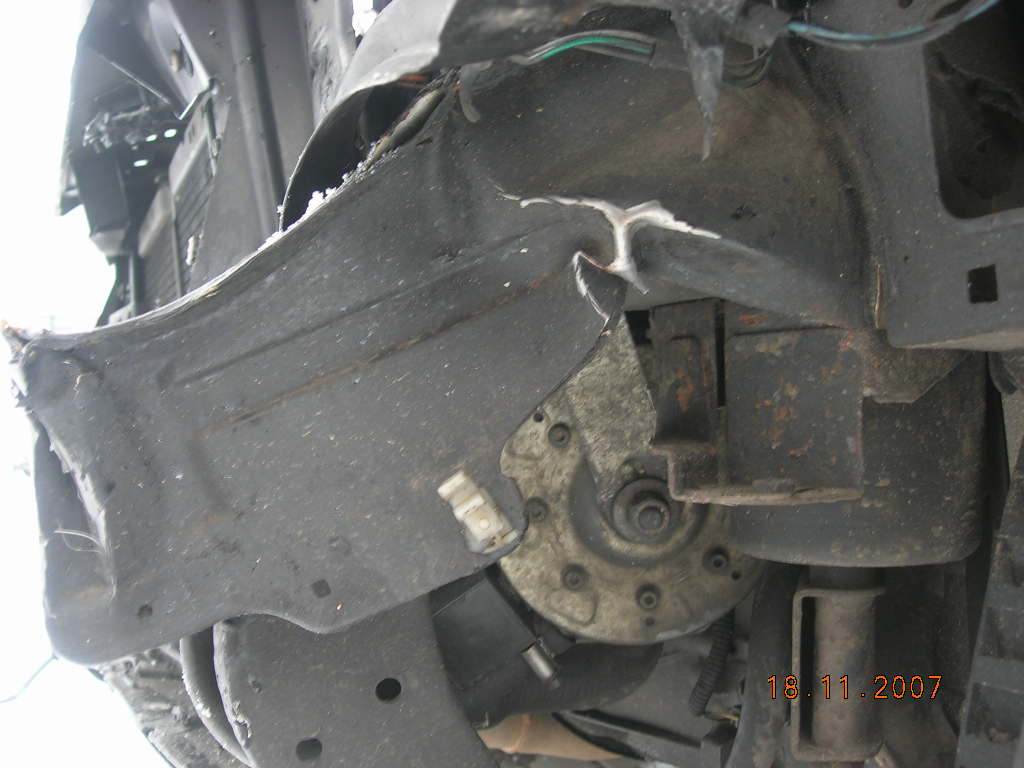

Jest gorzej niż myślałem

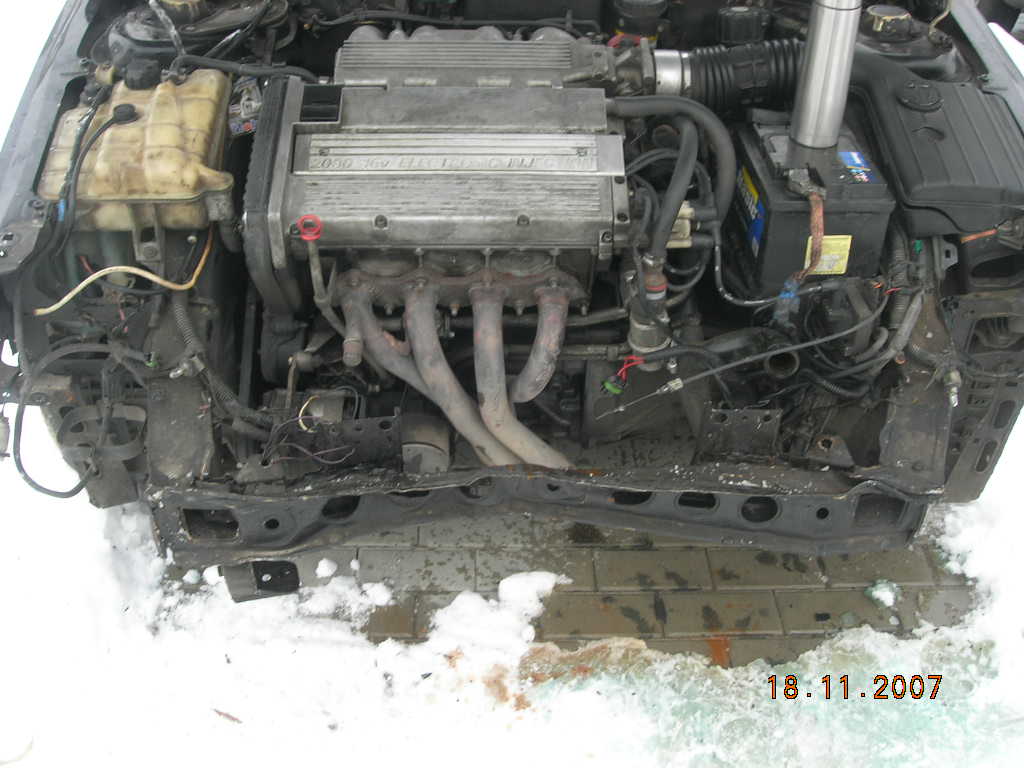

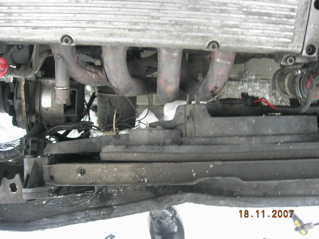

Tutaj widać jak niewiele brakło żeby poszedł alternator,wentylator i filtr oleju
Silnik odpala bez problemów ale dzisiaj zauważyłem że chodzi jakoś tak twardo. Ciśnienie oleju jest OK. Może ktoś wie czemu tak jest :?:
Wysłany: 19-11-2007, 07:50
Wiesz co nie chcę Cię straszyć ale przy takich szkodach na tej belce z przodu to obawiam się o stan podłużnic, szczególnie że ten lewy róg do zawieszania chłodnicy jst tak zwinięty pod spód. A silnik może twardo chodzić jeśli ruszyło podłuznice i naciaglo go na poduszkach .... :roll:
Wysłany: 19-11-2007, 08:16
Podzielam zdanie Hipo, przed rozbiórką nie wyglądało to jeszcze tak źle ,teraz powinieneś rzeczoznawcę z ubezpieczalni zaprosić :roll: ,bo koszta chyba wzrosną :zolta:

Sądząc po zdjęciach, to na odszkodowaniu 1700zł na pewno nie zarobisz, a tak jak przedmówcy zalecam pilny kontakt z rzeczoznawcą i odstawienie Sedici do dobrego warsztatu bo bez ramy i naciągnia najprawdopodniej się nie obejdzie :|
Pech.... :sciana:

oj rzeczywiscie mocno go ruszyło, a wygladalo delikatnie ;D
niestety ale jak rzeczoznawca ustalił szkode całkowitą to ma to w dupie co sie uszkodzilo, mozesz jedynie mu powiedziec aby zmiejszył wartosc pozostałosci bo to są grozne uszkodzenia ktore wymagają wizyty u blacharza, samemu nic nie zrobisz...
Wysłany: 19-11-2007, 20:49
Był dzisiaj rzeczoznawca i powiedział że wziął to pod uwagę także więcej kasy nie będzie :evil: . Jutro rano jadę do znajomego blacharza i zobaczymy co on powie. Aż się boję. Mam nadzieję że nie będę musiał dokładać z własnej kieszeni ale muszę uruchomić moje ukochane SEDICI. Jutro dam znać co powiedział blacharz.
