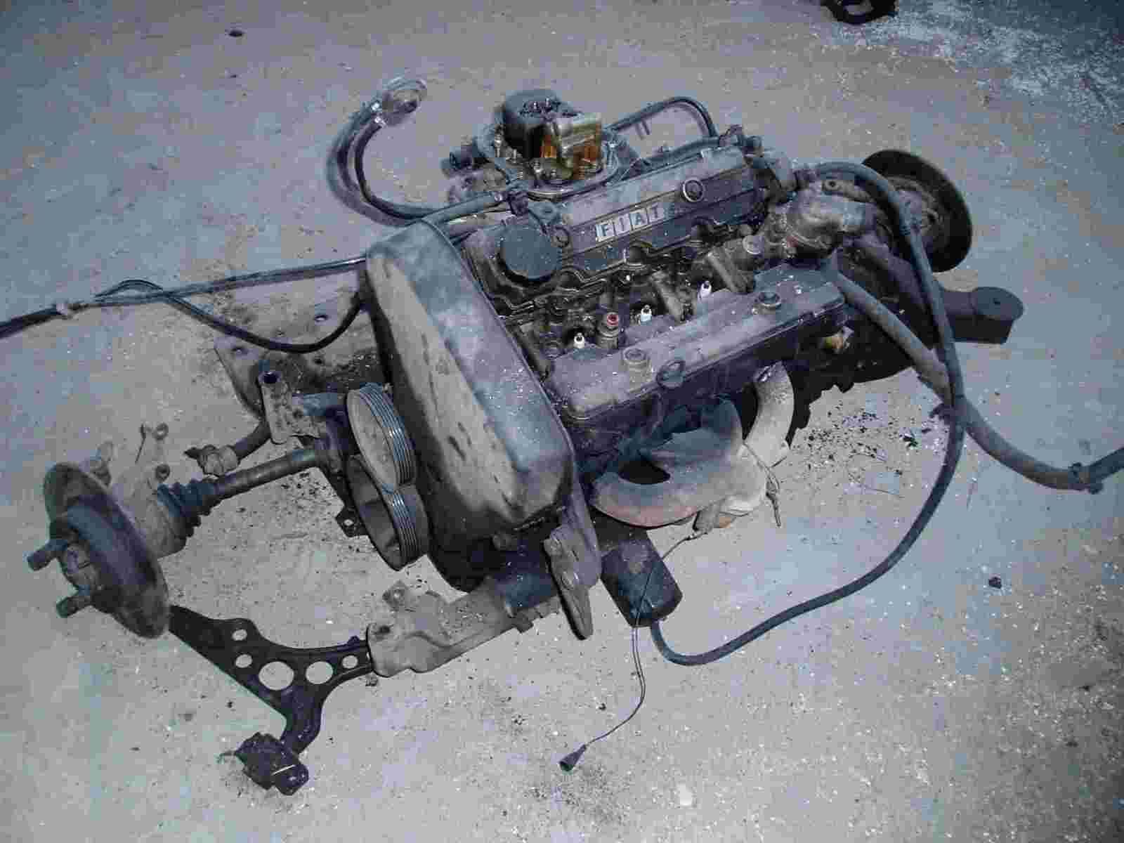

witam, w ramach pracy dyplomowej robimy swap silnika 1,6 16v do malucha w zalaczniku fotka jesli ktos jest zainteresowany bedzie wiecej fotek :]

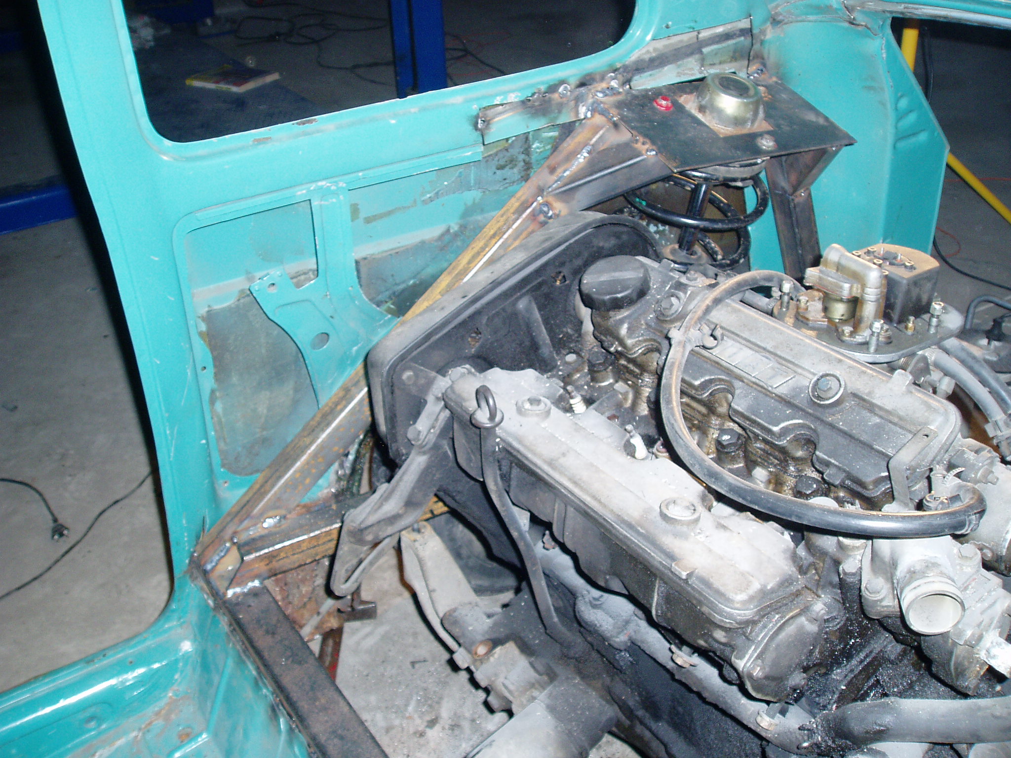

Silnik jak widzę idzie poprzecznie więc i skrzynia inna? W Lublinie śmiga maluszek z silnikiem z seicento sportinga, wsadzony wzdłużnie, sprzęgnięty z oryginalna maluchowską skrzynia, popierdziela aż miło.

w znacznie wiekszej rozdzielczosci silniczek wyciagniety z fiata tipo nie pamietam kodu silnika
** Dodano: 06-03-2008, 08:36 **
GrzesiekK. napisał/a:
dokladnie silniczek poprzecznie wraz z skrzynia tipo i kompletnym zawieszeniem

Ten silnik to 1.6 DOHC ale 8 a nie 16V ;]

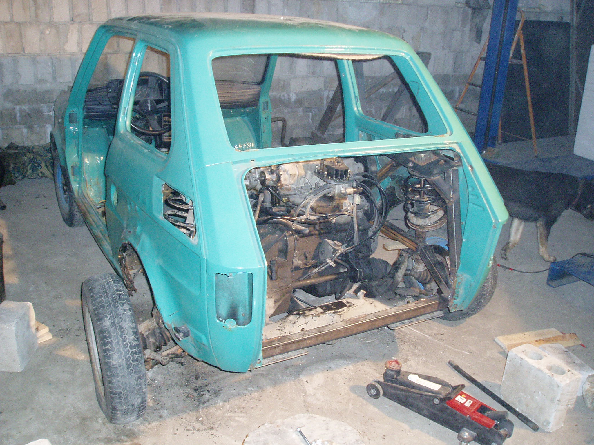

Druga fotka jest fajna ;) Co zrobicie z problemem wystających kół? Karoserię poszerzycie, czy jakiś dospawacie nadkola robicie?

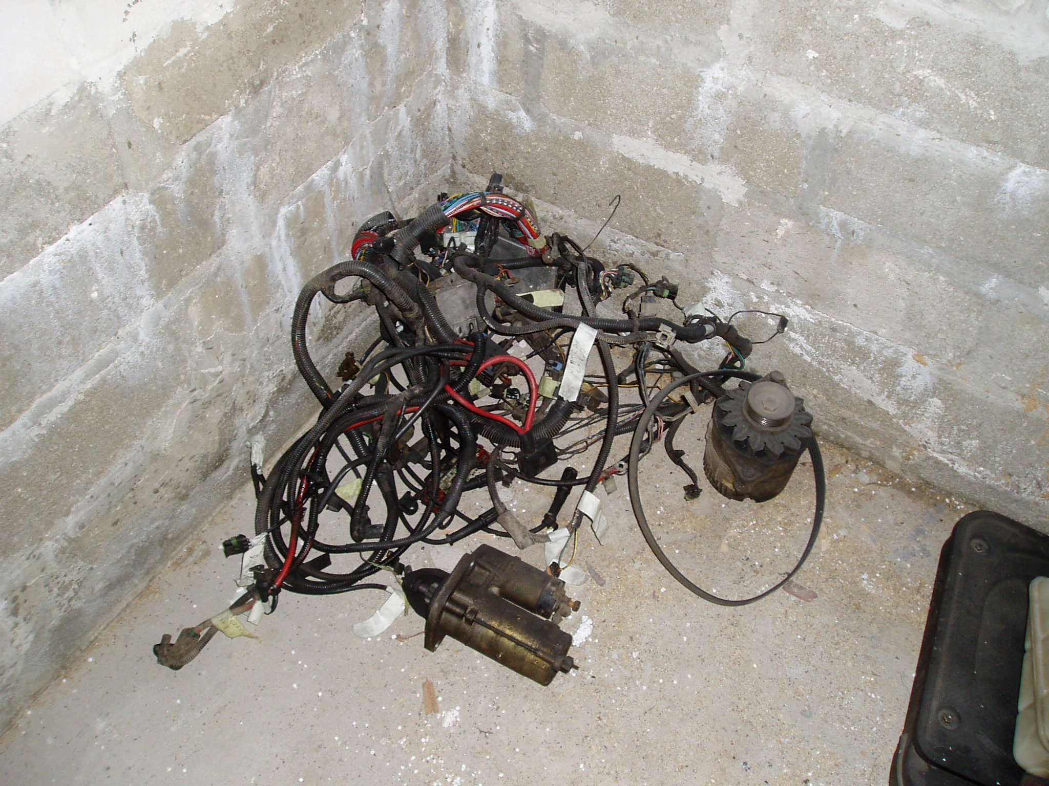

wiazka elektryczna
silniczek
teraz fotki powinny byc poprawne, potrzebuje schematow elektrycznych dzis bedziemy probowac odpalic niestety nie moge sie dostac do downloadu za malo postow
w planach blotnik motocykla rozicnamy na pol, 2 czesci na 2 kola po to aby miec ladny rant a reszta zabudowa z pasow blachy spawananie i szpachla
pzdr. Grzesiek
hmm dohc 8v?? caly czas myslelismy ze to 16v... niedouczeni magistrowie :lol:

Silnik to MPI i ma 90 kucyków. Co do schematów to co dokładnie potrzebujesz?

podlaczenia wiazki elektrycznej do czujnikow silnika komputera jak widziales mamy tylko plontanine kabli i nie bardzo wiemy jak sie do tego zabrac

Ano taki fiatowski pomysł ;] Poza tym bardzo dobry silnik do upalania, ciężko jest go zajeździć, jeśli chcesz coś więcej o tym silniku się dowiedzieć szukaj danych z regaty i ritmo bo to z nich silnik jest właśnie, silnik ten w Tipo miał oznaczenie 149c2.046, możecie się pokusić też poszukać kolektora ssącego wraz z ecu i wtryskiwaczami od lanci delty bo w nich siedział niemalże ten sam silnik tyle że na MPI.
pzdr. Grzesiek

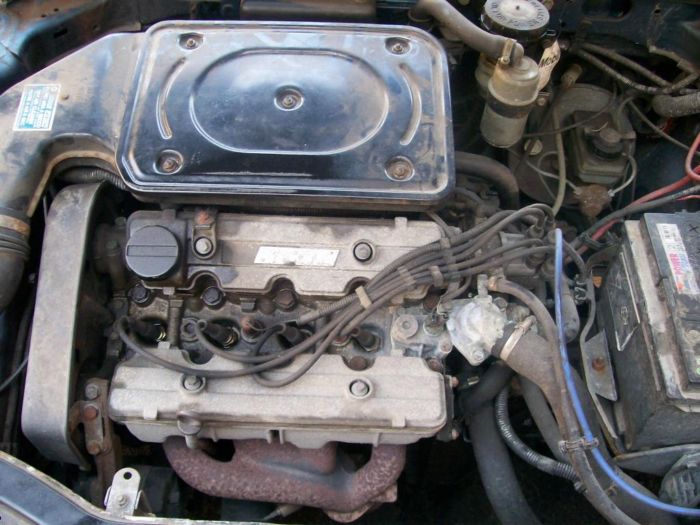

O takim mówisz:
Ten silnik był w Tipolcach od 88 do 94 roku i jest to SPI ;)
A później kładli MPI do Tempry od 94 roku, ale już z 159 B9.000.

Wiesz najlepiej zrób fotkę kolektora ssącego, ale z tych fotek co widzę wygląda mi to jednam na SPI ze względu na wygląd przepustnicy, wyrażnie widać że to ta wersja 1,6 DOHC która miała dużą blaszaną puchę na filtr powietrza montowaną od góry tak jak przy gaźniku, aczkolwiek moge się mylic :D

Podeślij fotkę kolektora ssącego albo policz czy masz 4 wtryskiwacze i bedzie widomo ;]
pzdr. Grzesiek
Wysłany: 06-03-2008, 09:28

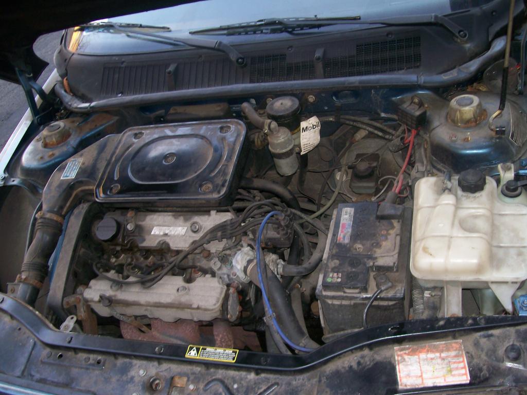

GrzesiekK., masz rację! To jednak SPI 149c2.046, gdyż na tej fotce gdzie są kable od wiązki w dolnym prawym rogu widać puchę filtra ;) Nie zauważyłem tego ;)
A MPI miały puchę filtra w nadkolu.

Na drugiej fotce sekcja złącz do ECU.
o to to tak wygladal silnik przed demontazem duza blaszana puszka filtra.

Na bank jest to SPI 1,6 DOHC na wtrysku GM MULTEC.
Mogę się mylić ale wydaje mi się, że seryjnie 1,6 DOHC nigdy nie miał wtrysku MPI.

BTW panowie powiedzcie mi czy mój silnik jest SPI czy MPI bo za cholerę nie mogę się zorientować
Wysłany: 06-03-2008, 21:31
Twój to SPI 149c2.046.
MPI wygląda tak.

Nuki mi dzisiaj podesłał filmik:
http://fiatforum.com.pl/z...po_1.6_90hp.avi
Jak pisał, trzeba dokończyć blacharkę i można śmigać ;)

obejrzalem filmik i stwierdzilem, ze koledzy zrobili blad pakujac chlodnice z tylu :?:
Maluch rozklad masy sam w sobie z seryjnym silnikiem ma zly, a pakujac wiekszy(ciezszy) motor + chlodnice na tyl, to niewiem czy to bedzie skrecac tak jak powinno :( Ale projekt bardzo ciekawy :D
