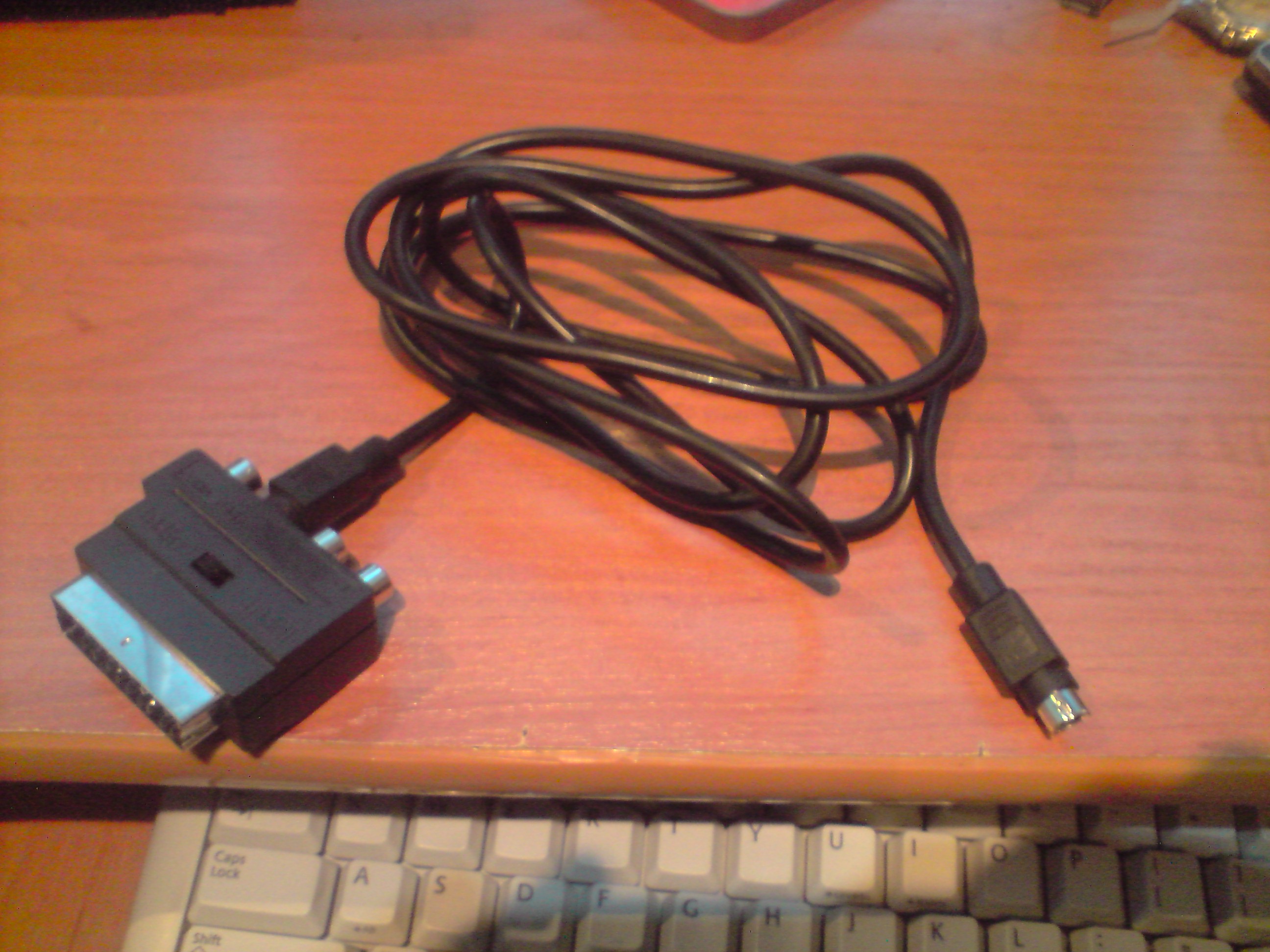

D@wIdS, da się tylko jesli dekoder nie ma wyjścia s-video tylko samo euro będzie ci potrzebny taki komplecik :
przejście z euro na s-video i przewód s-video\s-video

No więc tak. Projektor przywiozłem. Na zdjęciu widać wszystkie jego opcje podłączenia, ALE dekoder nie ma wyjścia s-video. Jest tylko euro i tak jak poprzednik mówił ten żółty chinch. Niestety po podłączeniu projektora z dekoderem za pomoca kabla chinch nic się nie dzieje. Może trzeba coś przestawić w dekoderze? TRochę grzebałem ale nic nie zdziałałem :(
I kolejne pytanko czy mam kupić ten kabel i przejściówkę czy szukać do upadłego w ustawieniach dekodera tak żeby w końcu znaleźć obraz na tym chinchu?
OPEL ASTRA BERTONE 2.0T
Wysłany: 06-06-2012, 15:48
D@wIdS,kabli euro na cinch jest kilka odmian, gdzie sygnał płynie od euro do chinczów lub odwrotnie. musisz mieć kabel gdzie konkretnie sygnał płynie od wtyczki euro do cicza ( takie kable są rzadko spotykane ) najpredzej trafisz na przewód uniwersalny puszczający obraz i dźwiek w obie strony.... euro-6 cinch
i wtedy wykorzystujesz kabelek żółty oznaczony napisem output.
opcja nr2 czyli kabelek s-video i przejściówka euro. tak jak opisąłem w poprzednim poście.
komplet s-video i przejście na euro lub kabel euro-6cinch na 100 % załatwią ci sprawę, i w ustawieniach dekodera nie trzeba nic zmieniać. jedynie w rzutniku ustawiasz źródło sygnało na cinch lub s-video ( w zależności z której opcji skorzystasz)

Więc tak. Kupiłem przejściówke na s-video oraz kabelek i po podłączeniu do dekodera okazało się że brak jest kolorowego obrazu. Grzebałem we wszystkich opcjach zarówno dekodera jak i projektora i nic w zasadzie nie zdziałałem. Bez koloru i koniec. Z uwagi na to, że w dekoderze jest wyjście na żółtego chincha to postanowiłem połączyć go takim kabelkiem z projektorem no i pojawiły się upragnione barwy :) Także ta przejściówka jest mi chyba zbędna, aczkolwiek zastanawiam się co z dzwiękiem, bo w końcu chinch w tym wypadku odpowiada tylko za przesył obrazu, więc to, że mam w projektorze gniazdo na jacka nic mi nie daje, bo jak podłącze głośniki to nic nie usłysze. Wykorzystam chyba tą przejściówke do pobrania sygnału audio :)
** Dodano: 07-06-2012, 00:35 **
Wcześniej pisząc że połączenie kablem chinch nic nie daje wynikało tylko z mojej nieuwagi. Po prostu za słabo wcisnąłem wtyczke :sciana:

D@wIdS, Skoro podłączyłeś video przez chincha, tak samo zrób z dzwiękiem.
Oglądaś w końcu bedziecie przez dekoder ? W tym wypadku najlepiej zabrać wieżę.
Podwójny chinch załatwi sprawę. Jeden koniec do wieży drugi do dekodera i juz.
Sam się już troche gubię w tym jak to łączysz więc cięzko juz coś radzić :D Jakby coś to napisz do czego się podłączasz i przez co chcesz dzwięk.
Wysłany: 07-06-2012, 16:58
jeśli masz przejściówkę na taka jak na fotce to masz tam tez 2 ciche od dźwięku ( zersztą w samym dekoderze też chyba są 2 na wyproadzenie dźwięku ) tak jak pisał VEndriuV, przyda się wieża l;ub coś podobnego...
