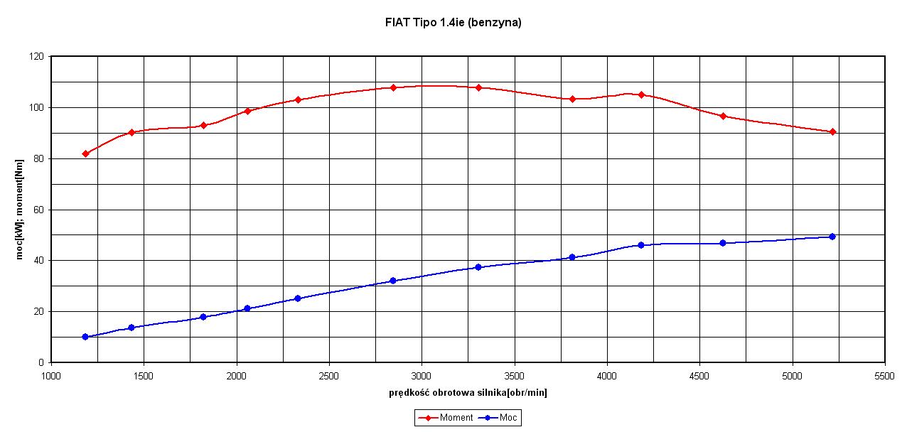

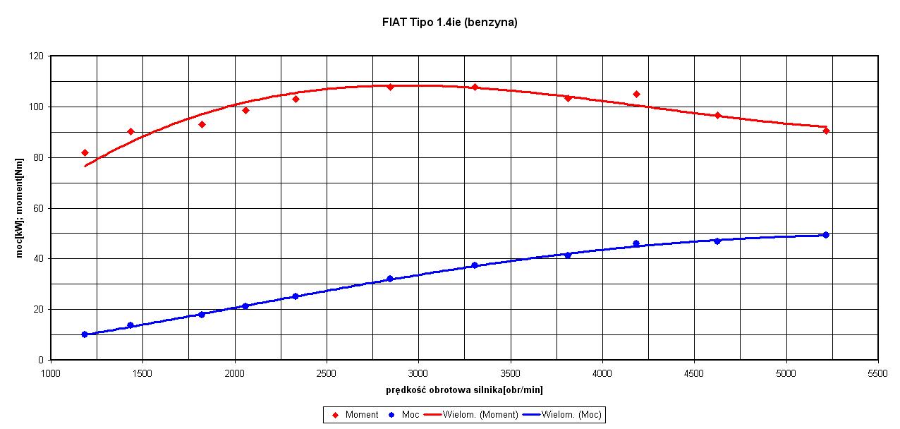

Obiecałem i dodaję, pierwsza charakterystyka jest na żywo, druga aproksymowana jak dla klijęta.
Pomiary zostały sprowadzone do warunków normalnych wg normy ISO.
Paliwa trochę poszło, ale zabawa bezcenna :D Niestety za słaby silnik żeby mi się wkręcił za 6tys i charakterystyki krótsze są, a szkoda :(
Pierwsza
Drugia

lazik666, czy ja źle patrzę czy moc około 50 koni wyszła ?

Patrz jeszcze raz i czytaj wykres

to jakieś 68 kucyków i 109Nm przy 3tyś :D a jakie ten silniczek ma parametry wg producenta?

A winien mieć 106Nm w 3000rpm i ~52kW w 6000rpm, ale producenci pozwalają sobię a 10% odchyłkę przy podawaniu parametrów. Tu akurat się zgadza

no tak KW a nie KM
