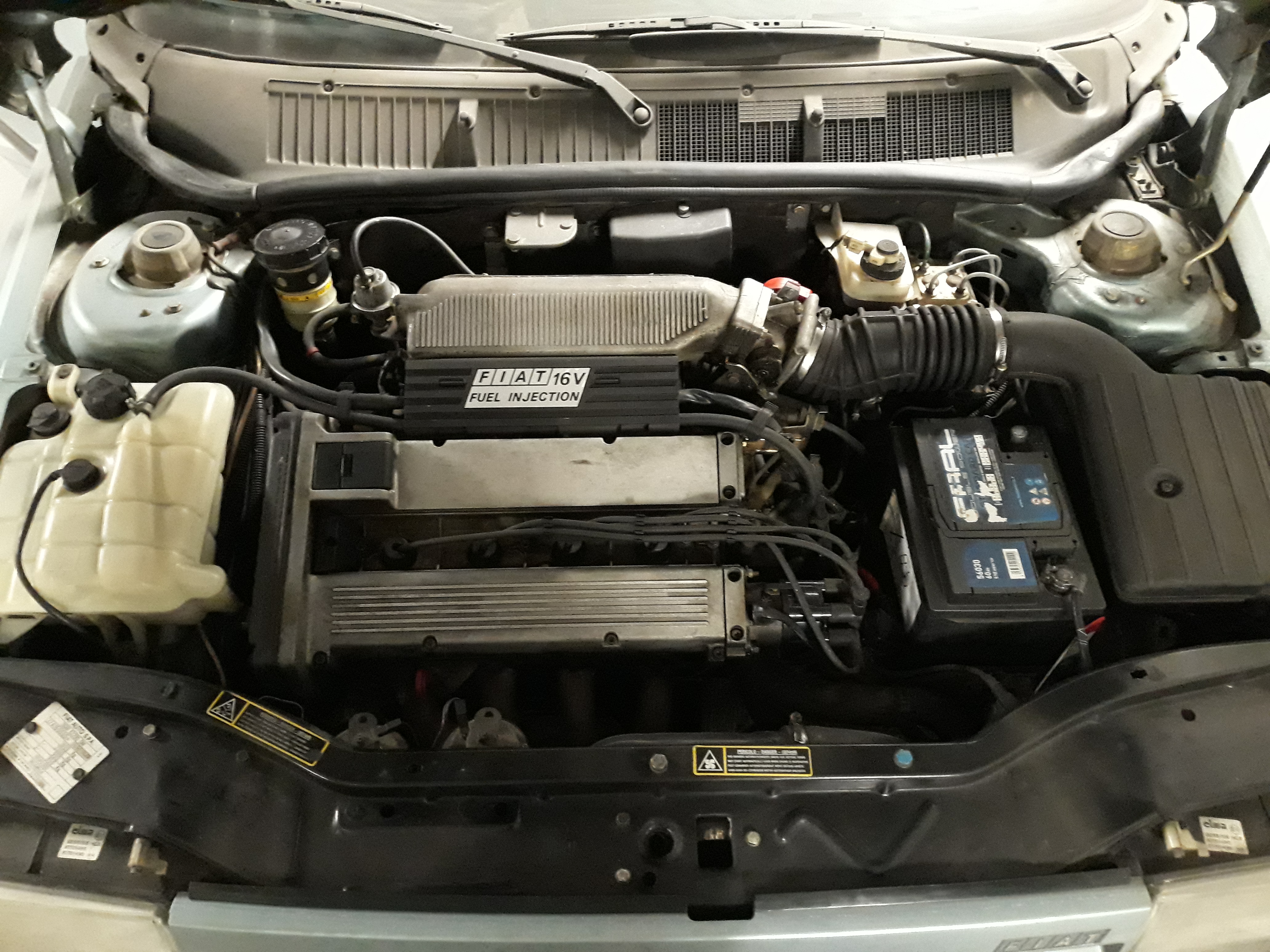

bart128, no to masz rodzyneczka :lalala: tak z oglądu wygląda bardzo podobnie jak sedi... Do czego ta grucha przy kolektorze dolotowym? Kolektor wygląda jak z turbawki 8V

Na zdjeciach widac glowice z kol, ssacym z themy charakterystycznym tez dla sedici, dwuczesciowym dlugim, nie widac natomiast co pod spodem. Seryjny 1.8 16 ma ssaka zblizonego do integralki , albo pozniej kappy turbo, krotszy, mniej pozawijany=mniej restrykcyjny, lepszy na wysokie obroty. W artykulach z konca 88 i poczatku 89 przewijaja sie glownie te dwa auta biale i czerwone w roznych stadiach testowania i kompletacji ale tez conajmniej dwa w kolorze jasnym grafitowym, pozniej uzyte do zrobienia zdjec prasowych, reklamowych w/przed pazdzierniku 89. Auta w fazie testow nie maja przedniej rejestracji, tylko tylna czarna kwadratowa probna "prova" jak u nas kiedys czerwone z bialymi znakami typu XBB XKR itp., sadze ,ze te auta na fotkach bez przedniej tablicy byly jeszcze w fazie testow, a te zarejestrowane to byly gotowe preseryjne auta w pelnej specyfikacji , ktore mozna bylo pokazac na zdjeciach reklamowych czy w prospekcie. Gdzies tam sie przewija tez na tych fotach auto na wloskich tablicach eksportowych , bo testowali je tez dziennikarze z esp. / port. na miejscu u siebie do gazet moto esp. / port.
auto na wloskich eksportowych tablcach, ciekawe czy to to samo auto raz z 1.8 raz z 2.0 pod maska, czy bylo kilka bialych? Bo w portugalskojezycznym artykule pisza o 2.0 16v, a w hiszpanskojezycznym pokazuja biale auto {fragmenty bialego z ie16v } i opis i reszte fotek z 1.8 16v.Moze to tez byc niedbalstwo edytora, ktory poskladal artykul z tego co bylo, miks fotek :) We wloskim wydanu gazety widac tez to auto na eksportowych tablicach i te fotki glowicy thema/sedici

Co do silnika to cała góra wygląda na 2.0. Nawet guma do filtra powietrza jest prosta a w 1.8 jest złamana (swoją drogą ciekawe po co).

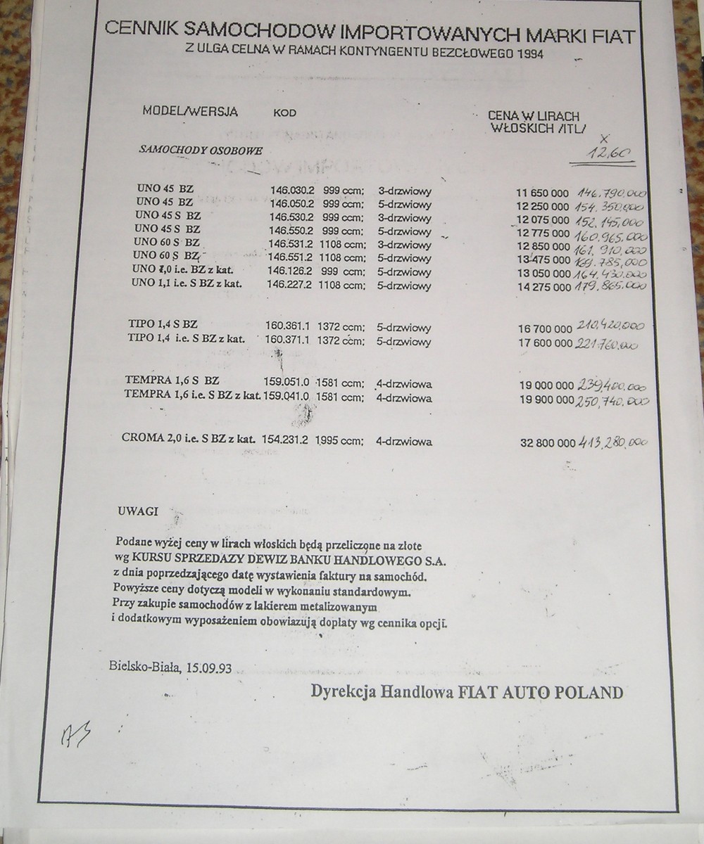

A tu ciekawostka cennik Fiatona na 94r. autek z eksportu. :D czy coś wam rzuciło się w oczy? Tak za ekologie na którą wszyscy (a przynajmniej znaczna większość) w Polsce w latach 90tych miała wywalone trzeba było dopłacić 900.000 lirów czyli ponad 11mln złociszy :lalala:

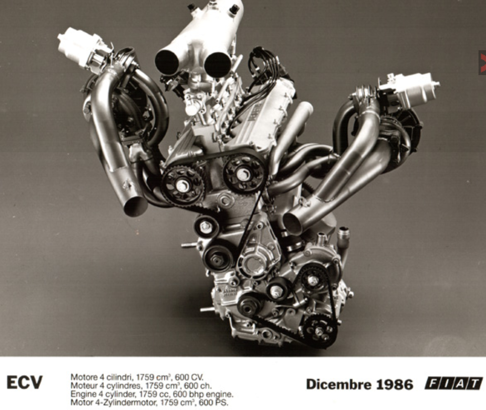

P.S: jak 1.8 z grupy Fiata to taki :lalala: wszystko inne to półśrodki. 8)
600 kunia z 1.8 w 1986r. to jest ponad 300 "kunia" z litra :badgrin: dwie słusznych rozmiarów suszarki, dwa niedorzecznie wielkie intercoler'y ;D trochę mógłby być problem z zamknięciem maski ale co tam. wywalamy tylna kanapę i jest miejsce. Zresztą oryginalnie ten silnika woził się właśnie na tylnej kanapie :badgrin:

Taaa ....1.8 z ECVa, dwie turbiny to pikus, tam byly trzy kolektory ! :) glowica triflux to jest fajna sprawa, dwa kol. wydechowe i jeden ssacy, zawory w glowicy naprzemiennie, s/w/s/w itp ciekawostki. Tylko ze chyba sobie nie kupie bo sa dwa egzeplarze na swiecie :P .W sezonie chyba 85 w F1 BMW mialo silnik 1.5 turbo z mocami 1250 koni, ale to byly prawie ze jednorazowe jednostki wyscigowe.W rajdach by to dotrwalo do 4tego zakretu.Poza tym ECV to byl tylko koncept, w grB delta S4 chodzila na "slabiutkim" "zwyklym" 450 konnym 1.8 z "klasyczna" glowica 16v w ukladzie turbo/kompresor.

Na silnik z F1 nie ma co patrzeć jak pisałeś - są robione na jeden, dwa wyścigi i śmietnik :lalala: w dodatku posuwają się w fajnych warunkach. Auta rajdowe dostają jednak w ciry. No powiem Ci ja mam wciąż dylemat gdzie zawieźć górę i dół do obróbki. Chłopaki z KR piszą że Auto szlif na zakolu Wisły. Zaraz sobie popatrzę na te zaworki co piszesz. Zauważyłem że są drobne niuanse w zaworach do 16stki, nawet do 836A3.000 są rożne długości w zamiennikach, widziałem 126mm i na 125,5mm. Tłoki też szły rożne w pierwszych sedi miały płaskie denka, późniejsze już lekko wklęsłe, jak w VT tyle że żłobienie jest na ok. 2mm a w VT bodajże zachodzi do ok. 6mm. Zastanawiam się też nad prowadnicami zaworowymi, bo chce wymienić prewencyjnie wydech. Zawory nie latają, choć luz jest wyczuwalny (i można trochę pobujać zaworem) niemniej wydechowe dostają dużo bardziej. I teraz tak można kupić z żeliwa szarego (niestety nie wiadomo w jakiej klasie bo producenci nie chwalą się), a widziałem też i z brązu. W oryginale chyba jest brąz, ale nie mam pewności nie mogę się dopatrzeć co to zam materiał - wydaje mi się że ma lekko żółtawe zabarwienie. No o mocno zastanawiam się który materiał brać.
