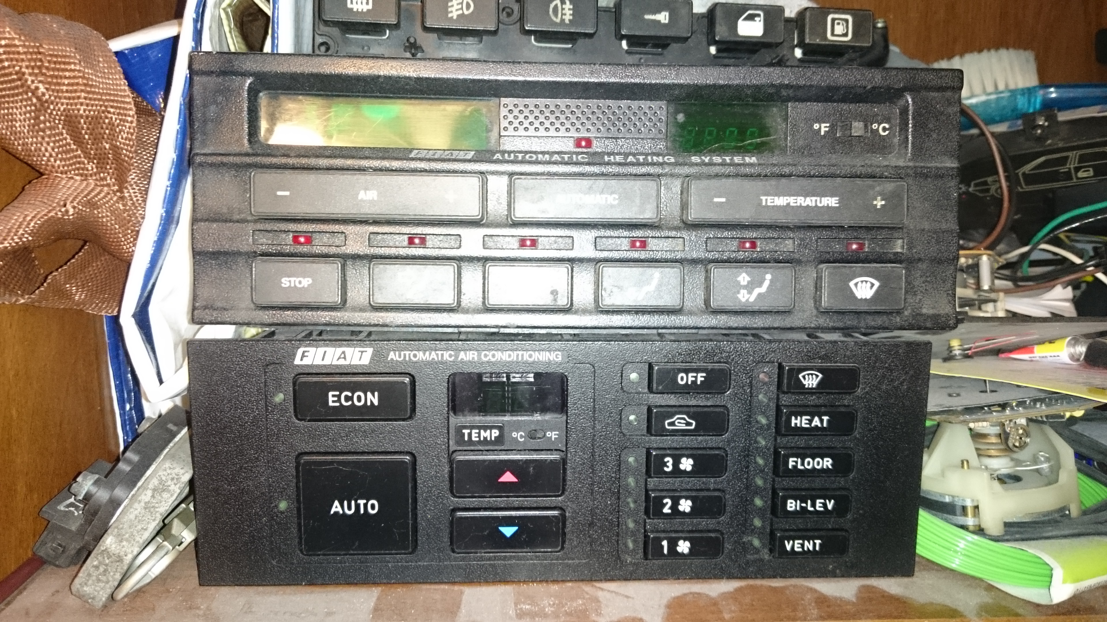

ACS - Automatic Climate System czyli porostu automatyczna klima
AHS - Automatic Heating System czyli klima dla ubogich bez klimy :lalala: a tak na poważnie to automatyczne utrzymywanie temperatury w aucie z tego co jest dostepne czyli temp. na zewnątrz + nagrzewnica.
Automatyczna klima jak to klima automatyczna klima jednostrefowa na podstawie odczytu jednego czujnika w kabinie próbuję sterować temperaturą z lepszym lub gorszym skutkiem. A ponieważ nie są to młodsze auta... delikatnie mówiąc raczej wysoce prawdopodobne że coś jest uszkodzone... Na pytanie czy klima działa usłyszysz magiczne "oczywiście należny ja tylko nabić" :badgrin:

W cromieT mk1 mam AHS, wymontowalem kompletna klime ACS z cromy na czesci kupionej, powoli wkladam to do cromyT. Ale nie chce mi se wyjmowac calej deski, zeby dokladac "roznice" miedzy ACS a AHS ktory mam teraz w aucie{ dodatkowe kable czujnik wszystko pod deska}, plus bardzej pasuje mi panel AHS, wiec zrezygnuje z "automatyzmu" klmatyzacji, zamontowalem guziczek "start/stop" klmatyzacji z fiata cc :) pasuje do reszty pstryczkow idealnie, no i zostanie mi moim zdaniem ladniejszy panel AHS ,ktorym bede normalnie rozdzielal strumien powietrza, w razie potrzeby schlodzonego przez klime.
AHS vs. ACS z cromy

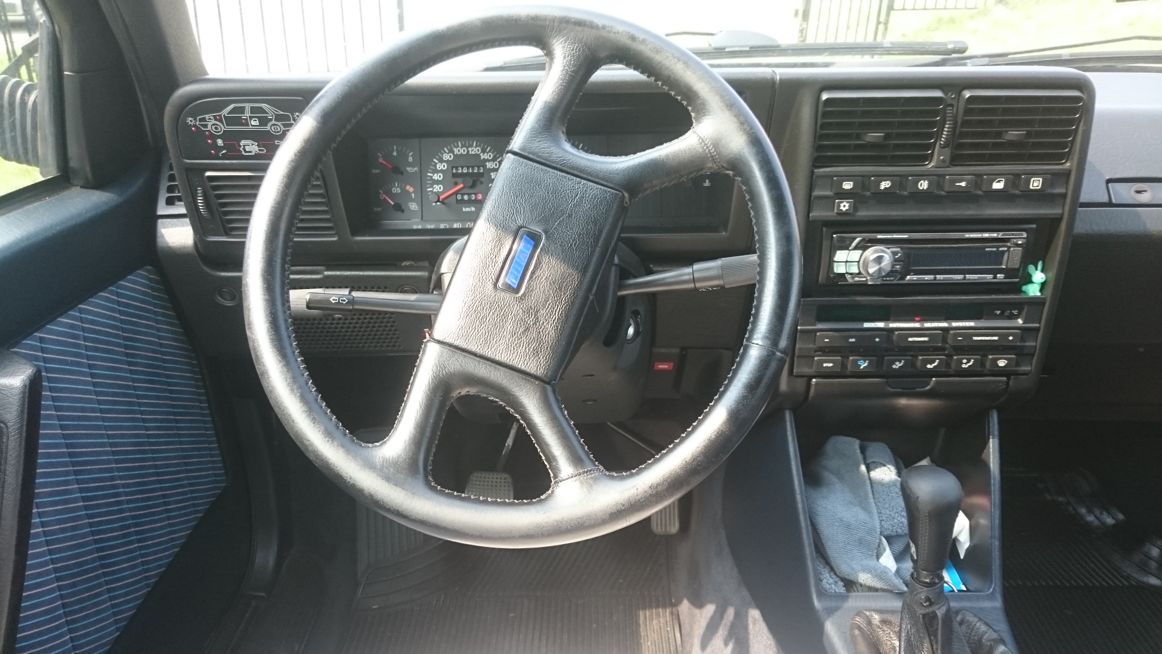

A u mnie AHS plus pstryczek on/off dolozony , wkomponowany w kokpit, w panel pod nawiewami .
Wysłany: 23-03-2020, 16:11
A mnie to najbardziej podoba się ten piktogramik z diodami po lewo od kierownicy :D
