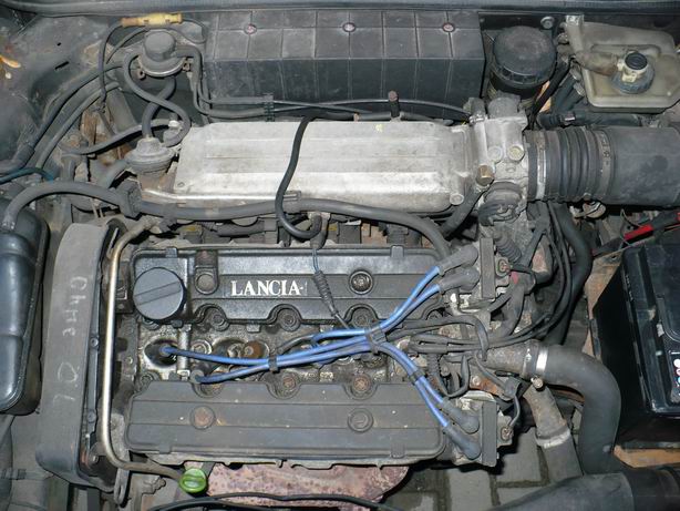

Jest to 93 rok, a wszystkie tipo jakie oglądałem na alledrogo z 1.8 maja szare pokrywy zaworów i na czarnym tle jest napis fiat. A tam czarna pokrywa (być moze że takie same kształty) i na szarym tle napis lancia

To pewnie taki silnik?? Jest to 1.8 z delty

Nie e. To nie jest ten silnik, spróbuję dziś lub jutro zrobić fotkę i wstawię.

może chodzi o silnik 1,8 16V z Tipo? szymon18a miał taki u siebie
Wysłany: 28-11-2008, 16:18
czyli pewnie 1.8 16v jak w coupe i barcet'cie
evillysy
Dołączył: 01 Mar 2007
Posty: 551
Wysłany: 28-11-2008, 16:21
czy taki? jak na tej aukcji http://moto.allegro.pl/it...taw_abarth.html
dobryziomdomin
Dołączył: 28 Lis 2008
Posty: 7
Skąd: wwa
Wysłany: 29-11-2008, 00:44
Tak to taki sam silnik tylko lancia...

dobryziomdomin napisał/a:
Tylko , ze to dalej 1,8 8V - w wersji niemieckiej tylko 103KM

Nie wiem jak dołączyć obrazek, fotek nie mam ale na alledrogo poszperałem i jest to taki sam silniczek jak w lanci lybrze.
schab, Co miałeś na myśli pisząc w wersji niemieckiej ? Lancia to niemiecka produkcja ?

Wersja niemiecka oznacza, że auto z takim silnikiem było wypuszczane na rynek niemiecki. Poza granicami niemiec ten silnik miał większą moc, a wszystko przez to, że w niemczech płacono większe OC (chyba OC) od mocy silnika.
Jak Aro słusznie zauważył - wersja niemiecka oznacza "przymuloną" - bo inne z 1,8 miały 115 KM . A co do silnika z Lybry - to źle szukałeś , bo nie było w nich silników 8-zaworowych ! Popatrz uważnie : na deklach pisze "4.16" - oznacza to cztery cylindry , 16 zaworów .
A co do trwałości : mam taki silnik (8V) w Dedrze - niedługo przekroczy 200 tys. km i nic mu nie dolega . Z częściami - jeśli wiesz , gdzie szukać - też nie ma problemu i nie są drogie . Generalnie silniki DOHC ( dwuwałkowe ) od Fiata są bardzo trwałe - wcześniejszy 1,6 , jaki miałem w Ritmie - skończył się przy ~320 tys.
