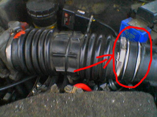

DvL jak masz na LPG autko to spójrz na tą gumke na dolocie która zabezpiecza w razie wybuchu.Tu masz foto o co mi chodzi.....
Mi ostatnio strzelił i ją przesuneło. Pojawiła się dziura i brał powietrze. Objawy identiko jak u Ciebie....
A nie sprawdziłem co za silnik masz......
