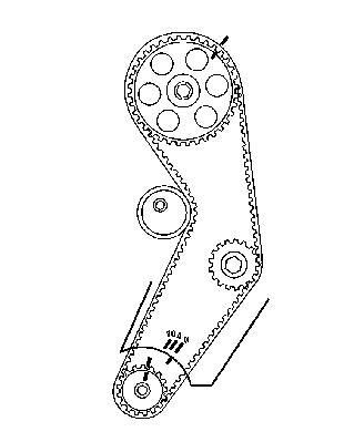

szukam rysunku ustawiania rozrzadu fiata tipo 1.4 8v 1992... za pomoc z góry wielkie dzieki
:sciana: robienie tego na czuja troche mnie przeroslo... a niby technik od aut jestem...

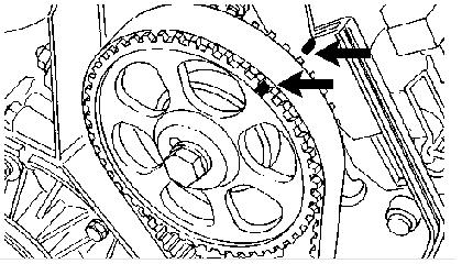

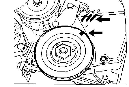

Są wyraźne znaki, na kole pasowym wałka rozrządu i na kole, albo na osi wału korbowego oraz na obudowie, korpusie w poblizu tych kół, z góry. Raczej nie powinno byc wątpliwości.
** Dodano: 11-11-2006, 22:25 **
Są tez znaki na kole zamachowym i na obudowie sprzegła do ustawienia walu korbowego, punkt zero (GMP).

Koło zamachowe i znak na kole rozrzadu. Tym sie kierowalem jak wymienialem swoj pasek i wszystko smiga az milo :)
