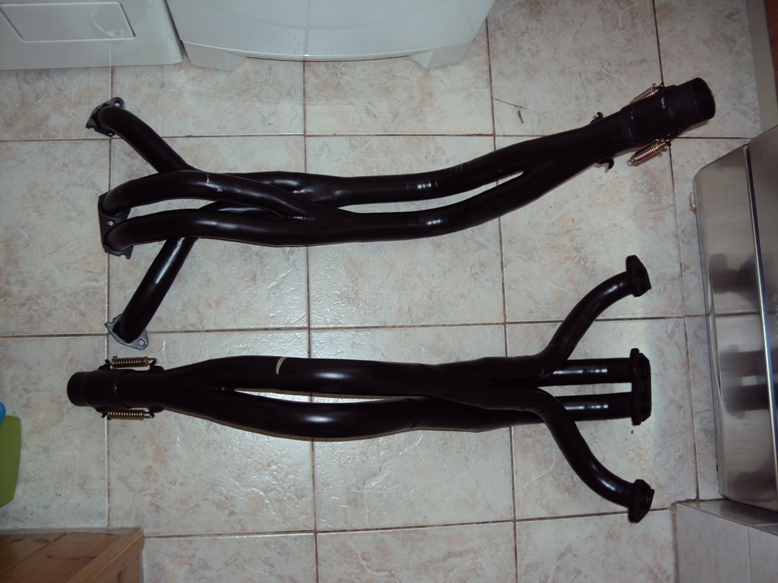

Jeszcze pytanie czy masz dwururke { 4w2w1}czy 4w1 kolektor? kolektor od ritmo 1500 jest pod dwururke, rzezba w wydechu itp
Wysłany: 24-03-2012, 09:35
Musiałbyś szukać czegoś takiego, ewentualnie wykonać 8)

Kajlon, a zamówić u Ciebie takie cudo można ? :P
Wysłany: 24-03-2012, 12:36
Lasgo07, nie można :lalala: sam chciałem kiedyś takie coś zrobić ale nie było w okolicy dojścia do giętarki :| a teraz zmieniła się opcja na 1.6 turbo i plan wykonania czegoś takiego spadł ze stołu :P
Wysłany: 24-03-2012, 12:37
Kajlon, szkoda :( a juz myślałem ze jesteś właścicielem i autorem takiego cuda :D
Wysłany: 24-03-2012, 12:42
Lasgo07, niestety :>
Na E-Bay'u niekiedy można znaleźć takie zabawki :)
szukaj do fiata 128, yugo, x1/9 ale tam tylko 4-1 robili z tego co wiem 8)
