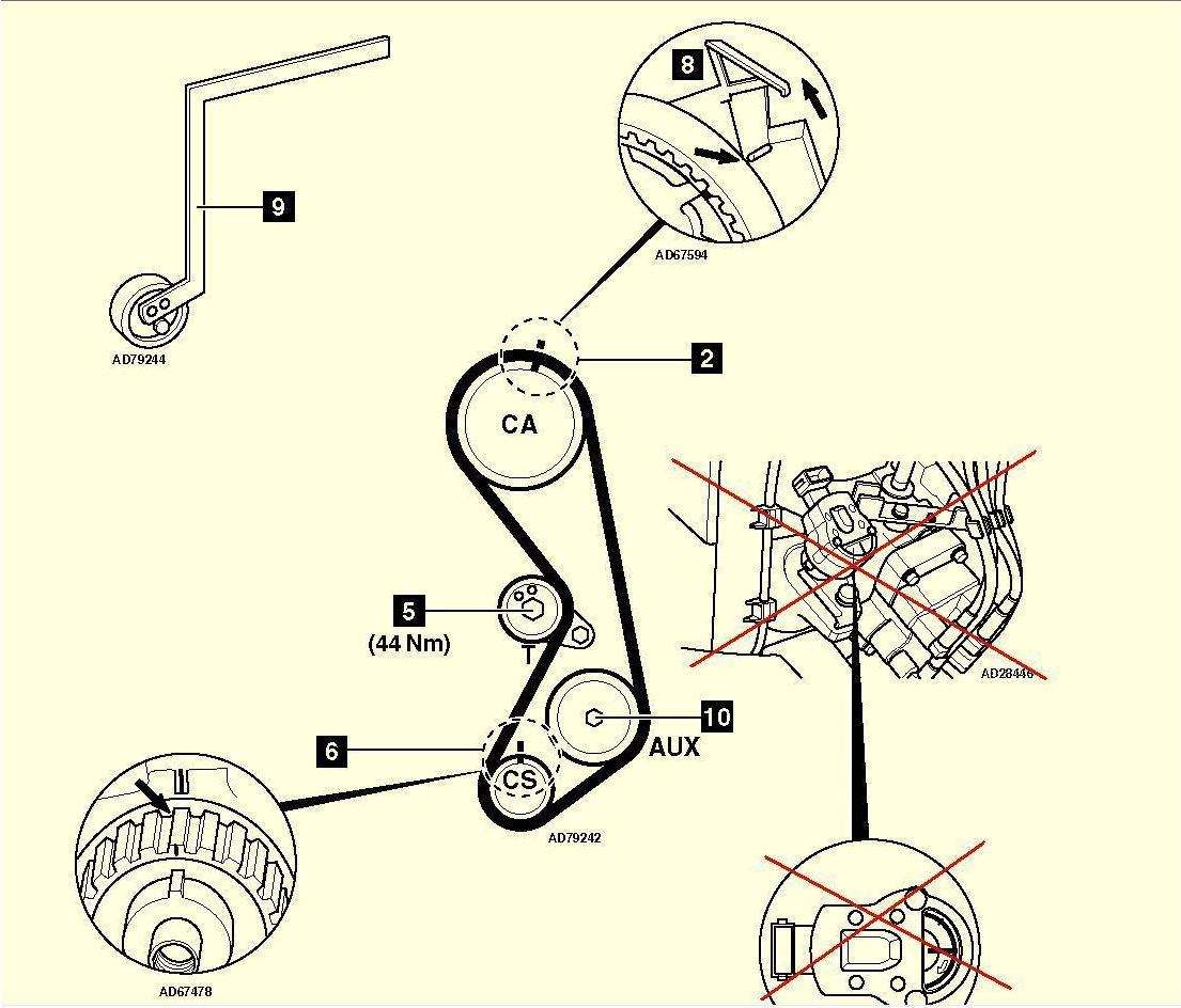

Lasgo07, skontroluj sobie czy rozrzad jest ustawiony zgodnie z fabrycznymi znakami.Moze to sie przyda:
Nie wiem czy na kole napedu aparatu tez jest jakis znak ale poszukaj dokladnie-moze znajdziesz.Jesli nie ma na kole powinien byc tez na sciance aparatu po zdjeciu kopulki.Ustawiasz silnik na GMP czyli ,,0''na wale korbowym i palec aparatu ma byc skierowany w kierunku tej kreski.Wstepnie bedzie dobrze a dokladniej to trzeba lampa stroboskopowa ustawic choc jak sie ma doswiadczenie to i na sluch ustawisz dobrze.
Zgodnie z ksiazkowa wiedza po kazdej wymianie rozrzadu nalezy ustawic kat wyprzedzenia zaplonu.Oczywiscie dotyczy to silnikow wglownie gaznikowych posiadajacych aparat zaplonowy z mozliwoscia regulacji czyli taki jak Twoj :)We wtryskowych ta robota odchodzi bo na biezaco kat wyprzedzenia zaplonu reguluje sterownik silnika podczas jazdy. Drobna korekta w gaznikowych zwykle jest wiec potrzebna po wymianie paska.Ale najpierw sprawdz czy kolo napedu aparatu nie przestawilo Ci sie przypadkiem np.o jeden zabek :)

Dzisiaj rozebrałem wszystko jeszcze raz. Tak jak radziliście sprawdziłem czy znaki na rozrządzie się zgadzają. Wszystko było w porządku. Wygląda na to że tak jak napisał Mosior, zapłon się przestawił. Z racji że wiedziałem w którą stronę wałek pośredni mi się przestawił cofnąłem go on oko jakieś 2 mm do tyłu podczas zakładania paska. Po naciągnięciu i odpaleniu auta wszystko wróciło do normy 8) Silnik pracuje tak jak pracował przed wymianą. Dziękuje wszystkim za wskazówki. Problem uważam za rozwiązany.
