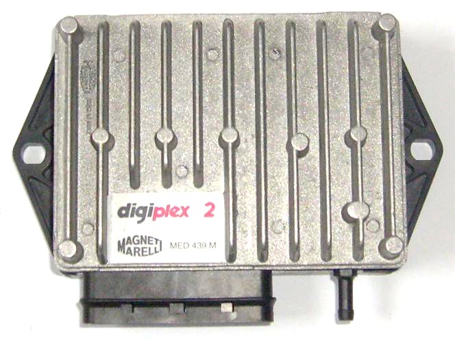

kaminkrz, Przyczyn takiej pracy może być na prawdę sporo i ciężko jednoznacznie powiedzieć co to. Przede wszystkim 159A3.000 to gaźnikowiec, nie masz w nim klasycznego kompa, ale możesz i pewnie masz moduł zapłonowy Digiplex.
Moduł jak nazwa wskazuje steruje zapłonem (dokładniej kątem zapłonu - czyli kiedy ma się pojawić iskra w stosunku do położenia tłoka). Jak sobie nie trudno wyobrazić nie sprawny moduł będzie powodował problemy z zapłonem. Nie znam szybkiego i prostego sposobu na jego sprawdzenie. Można było by spróbować oświetlić lampą strobo koło zamachowe i patrzyć czy znaki prawidłowo się przestawiają i czy nie "uciekają" ale lampy pewnie nie masz. Najprościej jest mieć drugi sprawdzony moduł na podmianę. Z zapłonu sprawdził bym też jak wygląda kopułka i palec czy nie są już wypalone. Profilaktycznie można przeczyścić delikatnie papierkiem ściernym styki. Do sprawdzenia są kable czy nie iskrzą (w nocy lub w innym ciemnym miejscu :lalala: podnosisz maskę, odpalasz auto i patrzysz czy nie ma malutkich niebieskich iskierek na kablach). Cewkę sprawdza się mierząc rezystancję miedzy uzwojeniami, wymaga posiadania multimetru (wartości są tu: http://www.tempra.org/dane_techniczne.php ). Drugą może i ważniejsza sprawą jest sam gaźnik to on odpowiada za skład paliwo / powietrze i to w dużej mierze od jego sprawności wiele zależny. Przede wszystkim zawsze proponuje wyczyścić gaźnik (tu jest jak: http://www.belfegor.neost...32_34_TLDE.pdf) i udać się później na jego kompleksowa regulacje na analizatorze spalin (w Krakowianie taka przyjemność 50zł u doświadczonego jegomościa, a i w ASO biorą chyba więcej i robią to do dupy bo za wszelką cenę chcą zbić CO doprowadzając do zubożenia mieszanki, a zapominają ze jest to konstrukcja z końca lat 80tych). Wyregulować mają tak: skład mieszanki biegu jałowego, obroty, regulacja pneumatycznego uchylna przepustnicy (auto ssanie) i samoczynnego uchylenia przepustnicy czyli razem 4 śruby! Na nieregularna prace silnika spory wpływ ma też zbyt duży luz na zaworach. Kupuje się nową uszczelkę dekla 10-15zł, ściągą się dekiel z zaworów zaopatruje się w szczelinomierz i na zimnym silniku mierzy się luz miedzy krzywka a popychaczem. 0,3mm to luz na ssącym a 0,5mm na wylotowym to prawidłowe wartości o ile pamiętam. Każde inne podlegają kasacji (poprzez wymianę płytek regulacyjnych). No to masz tak z grubsza co mogło nawalić :lalala:
P.S: Zakładam że całe podciśnienie masz sprawne tak jak napisałeś. Najważniejszy chyba jest ten wężyk do Digiplexa. Nie może być ani ćwierć dziurki :D

Słusznie zauważyłeś - mam digiplexa.
