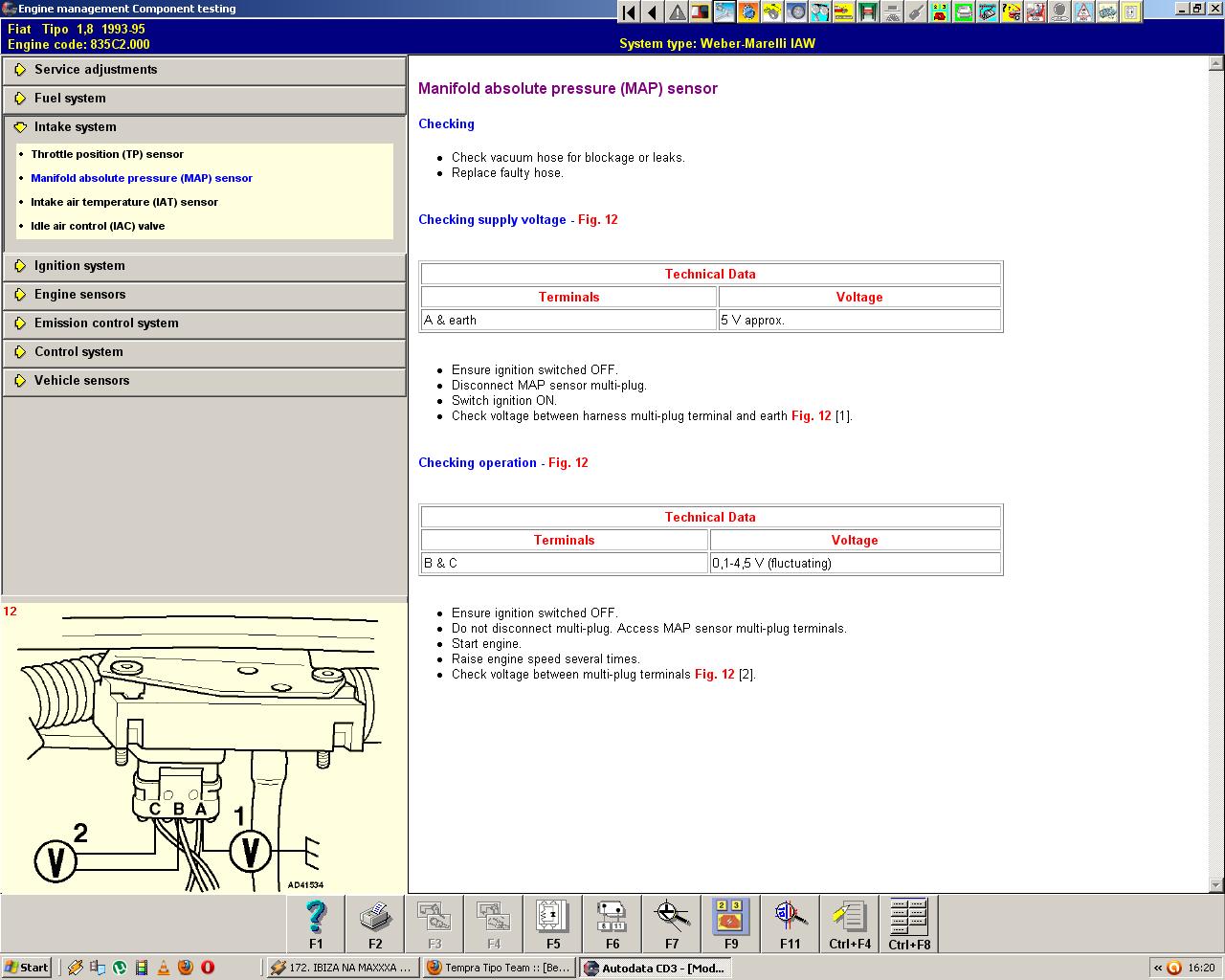

z kolei w silniku 835C2.000
map sensor speawdzisz tak
a ECM tak :
oczywiście nie jest to diagnostyka dająca 100% pewność jednak można nia sprawdzić ogólną sprawność lub nie sprawność danego podzespołu lub określić czy sam mapsensor dostaje napięcie zasilające

Ok, map sensor fajnie tu + dla ciebie :lalala: zresztą przyda się innym. Co do kompa to jest tylko opis jak sprawdzić czy jest zasilanie oraz czy obwód wszystkich pinów jest poprawny. Samego kompa nie sprawdzisz, tu musisz mieć co najmniej złącze diagnostyczne euro :D i kompa a i tak to też nie daje w 100% odpowiedzi o czym się bodajże kolega Dawid przekonał.
