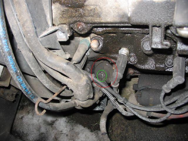

Wysłany: 17-02-2007, 13:51
Właśnie odkręciłem tą śrubę i zdjąłem kopułkę. Trochę się namęczyłem, bo się kopułka zapiekła ale od czego jest łom... ;D
Wewnątrz kopułki pusto. Żadnego sitka, filtru - czy tak powinno być czy być może to jakieś "usprawnienie" poprzedniego właściciela? Kopułka ma miejsce na jakiś wkład.

U mnie też nic nie ma.Za to w wężu jest sitko (tłumik płomienia) ale nic nie było zapchane jak ostatnio przeglądałem odmę.

Do węża nie zajrzałem. Stare juz sa te rurki, ściąganie ich jest ryzykowne.

Dla przyszłuch odmoczyścicieli:
czerwone - kopułka
zielone - tą śrubę odkręcamy, tylko ona trzyma kopułkę. U mnie zapiekła się ona na tyle, że musiałem użyć łomu :bambam:

Znalazłem w fachowej literaturze że ta kopołka nazywa się "odolejniacz układu przewietrzania silnika" :>
